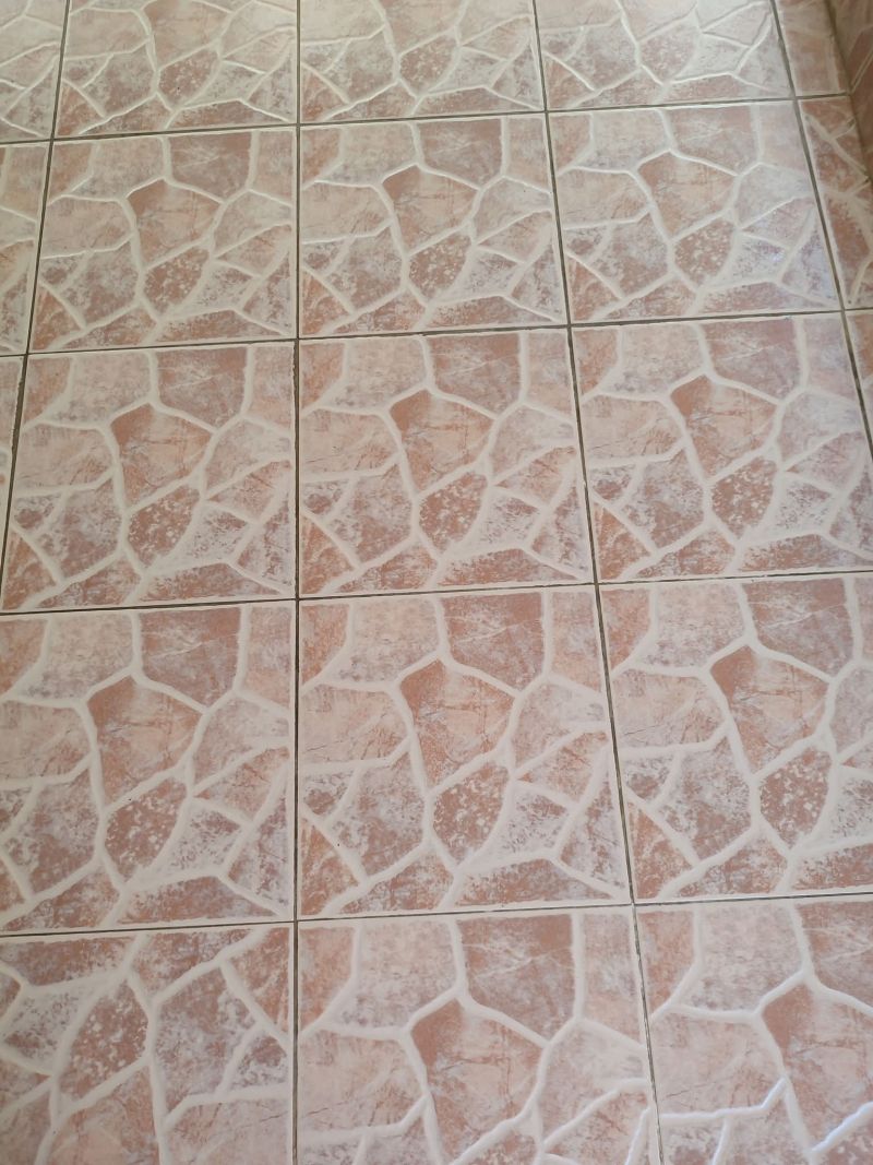

J'ai besoin de passer un tuyau d'évacuation sous un carrelage. Mon soucis, ce carrelage ne se vends plus en Nouvelle Calédonie, introuvable .
J'ai pensé a découper avec un disque diamant chaque carreau au niveau des joints avec la chappe ciment en dessous, enlever, pour ensuite reposer l'ensemble après avoir posé le PVC.
Est-ce que quelqu'un a déjà fait ce genre d'opération ?
La chappe est très fine,  moins de 5cm a première vue, et ce n'est pas du béton dur.
Il y a environ une quinzaine de carreaux a traiter de la sorte.
Bonjour, chaque fois que j'ai effectué cette opération, il faut au moins casser le 1er carreau pour ensuite essayer de décoller sans (trop de) casse les suivants en glissant une spatule dessous.

Attention je ne cherche pas a décoller le carreau, mais à couper aux joints pour l'enlever avec la dalle qui le supporte
Enlever la dalle ?????
Si la chape est collée à la dalle, difficile de faire sans casser au moins un carreau.

Oui, il y a une petite dalle de mauvaise qualité, c'est une terrasse couverte, je pensais donc couper l'épaisseur de cette dalle et sortir l'ensemble, puis remettre en place ensuite
Tu veux parler de chape, pas de dalle. La dalle (béton) c'est le plancher de la terrasse, au dessus il y a la chape (mortier) sur la quelle est collé le carrelage ?
Dept : Moselle
Env. 10 message
La pose a été faites avec colle, pas au mortier, donc oui je parle de couper le dallage et sortir l'ensemble dalle + carrelage, passer le tuyau, puis replacer le dallage+ carrelage. Comme expliqué c'est un dallage assez fin, moins de 5 cm
Donc le carrelage a été collé directement sur la dalle en béton, il n'y a pas de chape ? Si c'est le cas, en découpant la dalle tu fragilises la structure de la terrasse avec le risque de fissures et déformations.

mikadoo a écrit:Donc le carrelage a été collé directement sur la dalle en béton, il n'y a pas de chape ? Si c'est le cas, en découpant la dalle tu fragilises la structure de la terrasse avec le risque de fissures et déformations.
Faire des tranchées dans des dalles est une pratique courante en rénovation ou en travaux publics, mais la n'est pas la question, elle est sur la faisabilité de découper chaque carreau avec son " support", et de remettre en place ensuite
Je n essayerai meme pas....
La possibilite d un resultat propre et perenne me parait nul
Mis a part y passer du temps, ca ne coute rien d essayer, bon courage
Env. 10 message
Le temps n'est pas un soucis: la terrasse fait a peu près 50m2, si je casse des carreaux qui ne se trouvent plus, je dois tout refaire, d'où cette idée de tirer partie d'une dalle très fine et de démonter l'ensemble puis reposer, et donc ma recherche de personnes ayant déjà tenté cela pour retour d'expériences, mais pour l'instant pas de réponse en adéquation, je vais faire une tournée des carreleurs pro, j'aurais peut-être plus de chance...
Alors bon courage...et bonne chance !
