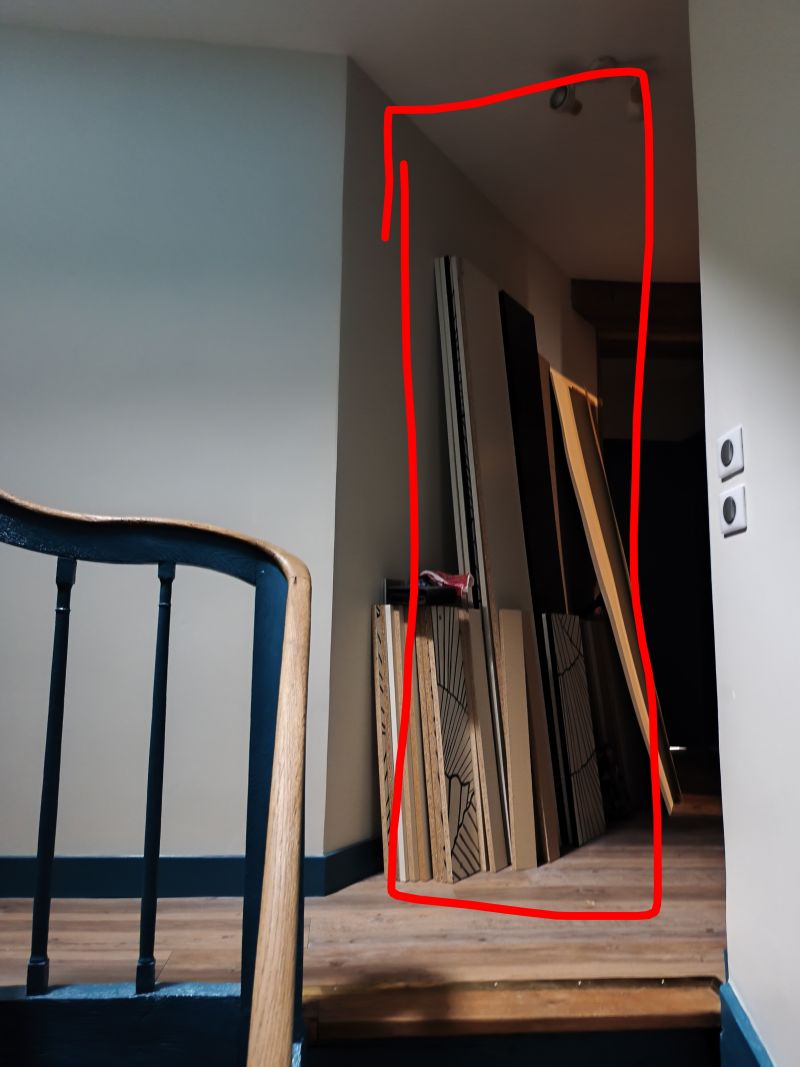

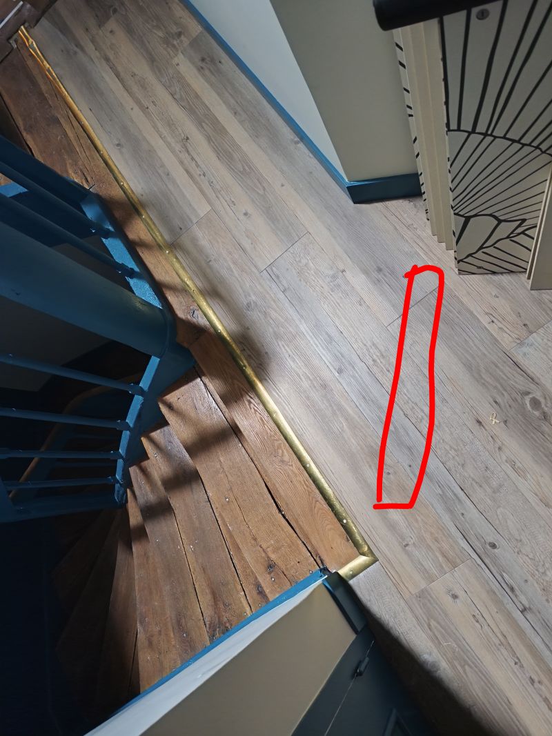

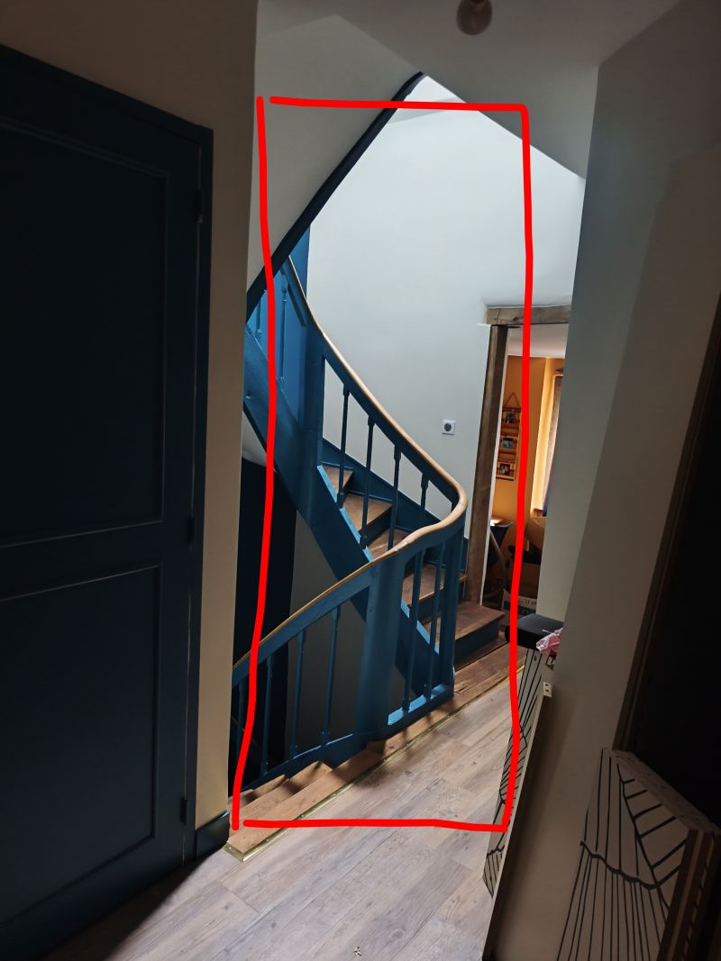

Je souhaite mettre une porte au niveau du palier pour mieux isoler la partie nuit.
Le but étant de mettre du placo pour entourer le bloc porte pour le maintien de celle-ci
Le problème que j'ai c'est que les 2 murs opposés ne sont pas parallèles donc je ne vois pas trop comment faire ça ?
J'ai 1 mètre de largeur entre chaque mur (angle à angle) et 2,46 m du sol au plafond.
Avez vous une idée ?
Merci.

Salut ! Pour ton problème de murs non parallèles, j'ai une solution assez simple pour que ton bloc-porte soit posé parfaitement d'équerre tout en isolant bien ta partie nuit.
L'astuce, c'est de ne pas chercher à plaquer ton bloc-porte directement contre tes murs existants. Voici comment je ferais à ta place :
Crée une micro-cloison en rails et montants (48 mm) : Au lieu de fixer la porte aux murs, tu montes une petite structure métallique au sol et au plafond. Tu l'alignes pour qu'elle soit bien perpendiculaire à ton couloir, même si ça laisse un petit vide triangulaire d'un côté à cause du faux équerrage.
Utilise des 'fileurs' pour combler les manques : Pour boucher l'espace entre ton montant vertical bien droit et ton mur de biais, tu découpes des bandes de placo en 'sifflet' (plus larges en bas qu'en haut, ou inversement). C'est ce qui permettra d'épouser la forme du mur.
Gère la hauteur avec une imposte : Comme tu as 2,46 m sous plafond et qu'une porte standard fait 2,04 m, il faudra simplement fermer le haut avec du placo (ce qu'on appelle une imposte) au-dessus du linteau de ta porte.
Choisis le bon matos pour le bruit : Puisque tu veux isoler le coin nuit, je te conseille vraiment de prendre un bloc-porte à âme pleine (pas du carton alvéolé). C'est beaucoup plus lourd, mais le silence n'a rien à voir. Pense aussi à mettre de la laine de roche dans tes montants de chaque côté de la porte avant de visser le placo.
En résumé : aligne-toi sur le sol et le plafond, pas sur les murs. Tu finiras les raccords sur les côtés avec un joint acrylique ou un petit couvre-joint, et visuellement, ça ne se verra même pas !"

Merci beaucoup,c'est très clair. Je vais essayer comme ça ?
