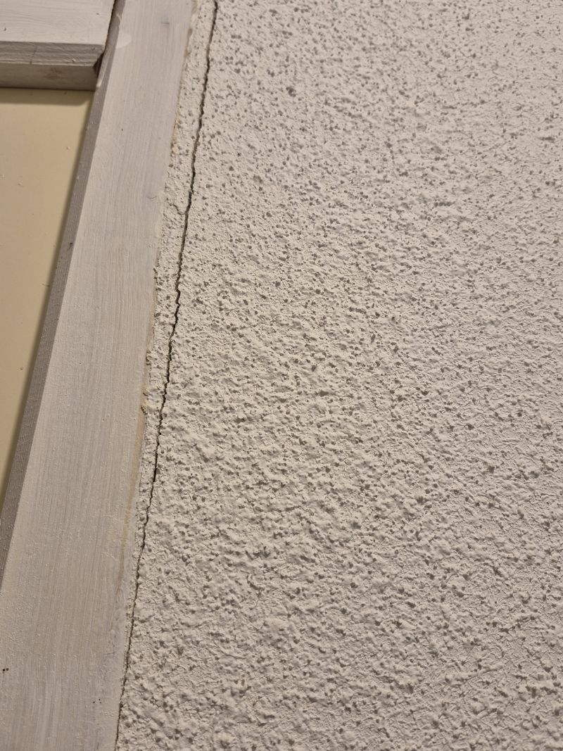

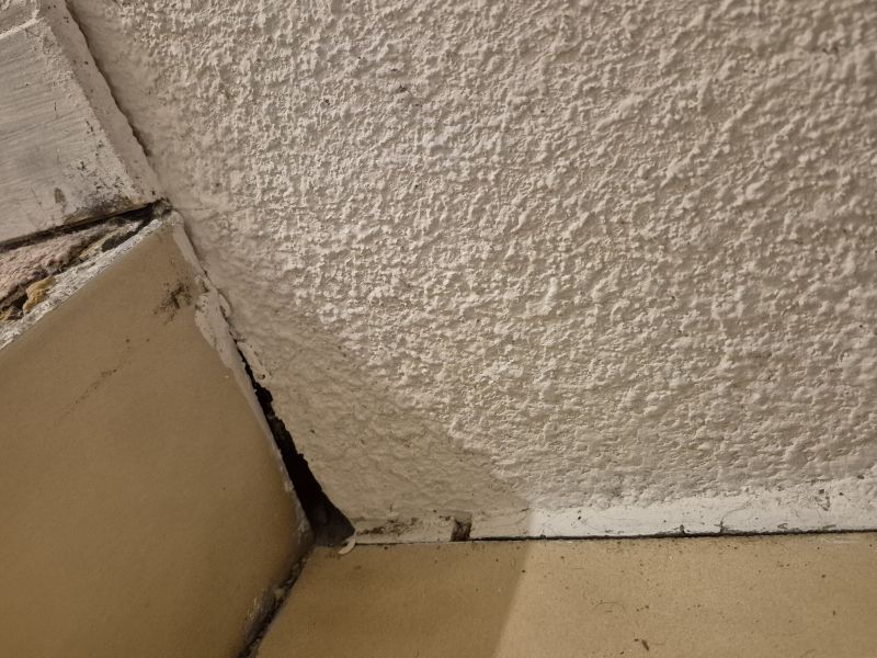

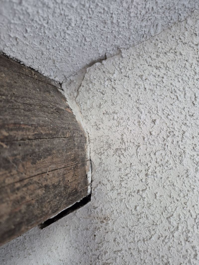

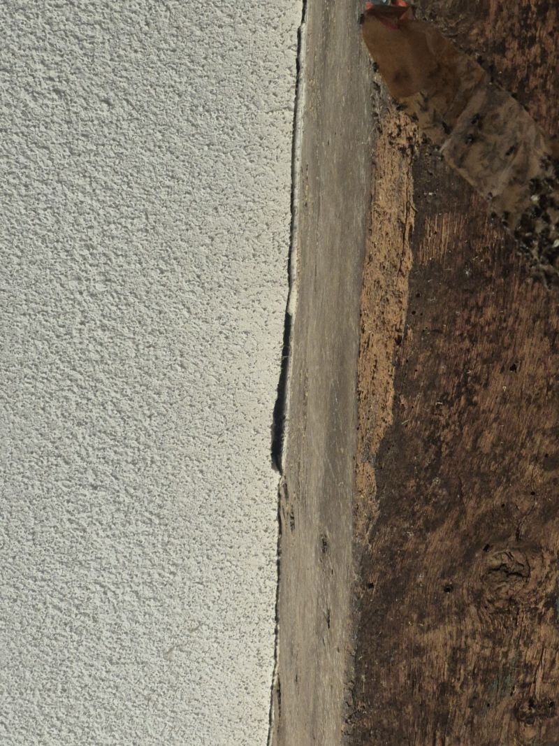

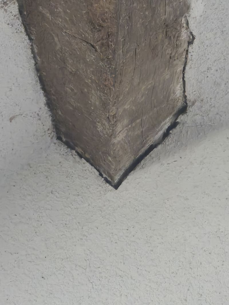

Bonsoir
vous avez 2 matériaux différents donc ce phénomène n'est pas surprenant
Messages : Env. 40000
De : Sur Le Forum (77)
Ancienneté : + de 22 ans
Env. 10 message Allier
stephplr77 a écrit:Bonsoir
Bonsoir, c'est as diré ? Que faire?
Dept : Allier
Ancienneté : + de 9 mois
Le bois des poutres ou de l encadrement de porte est sujet a des varaiations d humidite qui le font soit s expanser, soit se retracter suivant les saisons
Les enduits de murs, eux sont quasi insensibles aux variations de temperatures ou d humidite
Et donc, a cause de ce phenomene, il n est pas surprenant, et pas inquietant que des ecarts apparaissent
Vous pouvez comblez cet espace avec du mastic acryclique en cartouche et pour le montant de porte, installer un champlat
CATERHAM a écrit:Le bois des poutres ou de l encadrement de porte est sujet a des varaiations d humidite qui le font soit s expanser, soit se retracter suivant les saisons
Donc pas de risque d'effondrement ? Tout tiens?
