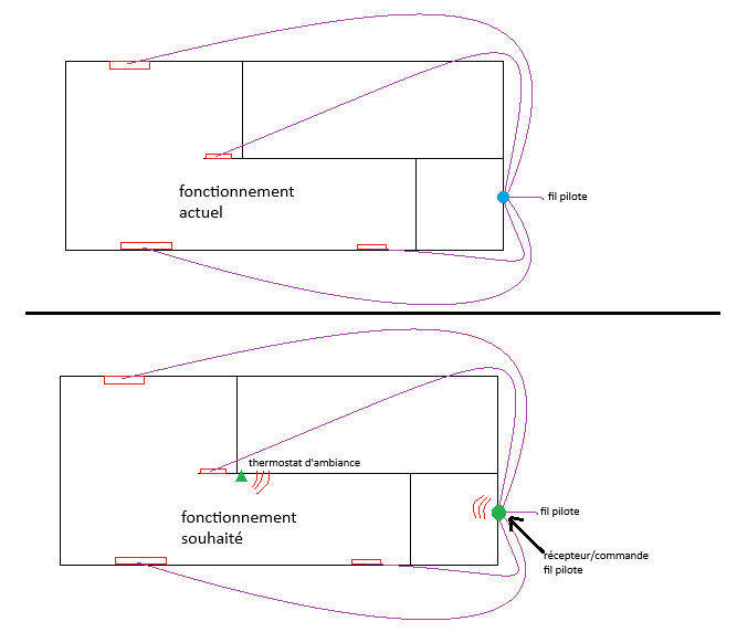

Mon domicile dispose de 4 radiateurs électriques (2 panneaux rayonnants + 2 petits convecteurs) dans la pièce principale au RDC (grande pièce avec entrée, salon/SAM et cuisine ouverte). Le thermostat programmable se trouve dans la buanderie au fond du couloir.
Je souhaiterais pouvoir piloter le chauffage de mon RDC selon une température de consigne via une sonde installée dans cette pièce.
J'ai imaginé une solution composée d'un boitier permettant d'ajuster la température dans la pièce (avec sonde de température intégrée, à installer par conséquent dans un endroit adapté à la température moyenne) et qui commanderait via fil pilote les radiateurs. Le souci est que je ne peux tirer de fil pilote dans cette pièce, il faudrait donc que ce thermostat puisse communiquer à un boitier relié au fil pilote central. Et donc dans mon cas je pensais remplacer le thermostat programmable de la buanderie par ce boitier.
Mais un schéma vaut mieux qu'un long discours :
Sauriez vous me dire quelle solution du marché pourrait convenir (connectée ou pas) ?
J'ai vu le thermostat Delta Dore 5701 FP qui semble être adapté mais j'ai un doute sur le fait que l'on puisse remplacer le thermostat actuel, il semble que le récepteur doit être installé directement sur le fil pilote du radiateur ?
Je pourrais adopter une solution DIY à base de domotique (Home Assistant) mais je préfère quelque chose de simple et indépendant afin que ma famille puisse contrôler le chauffage sans bidouille supplémentaire
Merci d'avance pour votre aide et votre expertise.

Votre idée est tout à fait pertinente : un régulateur avec sonde placée dans la pièce communique sans fil à un récepteur raccordé au/aux fil pilote(s). Sur le marché, il existe deux grandes familles : 1) un thermostat radio + un récepteur DIN rail ou boîtier à brancher dans le tableau qui gère plusieurs sorties fil pilote, 2) un thermostat radio + récepteurs unitaires posés sur chaque radiateur. Delta Dore propose des kits radio fil pilote, mais il faut vérifier si le récepteur convient pour une installation centralisée en tableau ou s'il est prévu à poser sur chaque appareil.
Points à contrôler avant d'acheter :
  • compatibilité avec le « fil pilote » (6 ordres si présent),
  • possibilité d'installation DIN-rail pour piloter plusieurs radiateurs depuis le tableau,
  • portée radio et type de protocole (pour fiabilité),
  • nombre de zones/sorties nécessaires et l'ergonomie pour votre famille.
En cas de doute sur le raccordement dans le tableau, faites intervenir un électricien.
