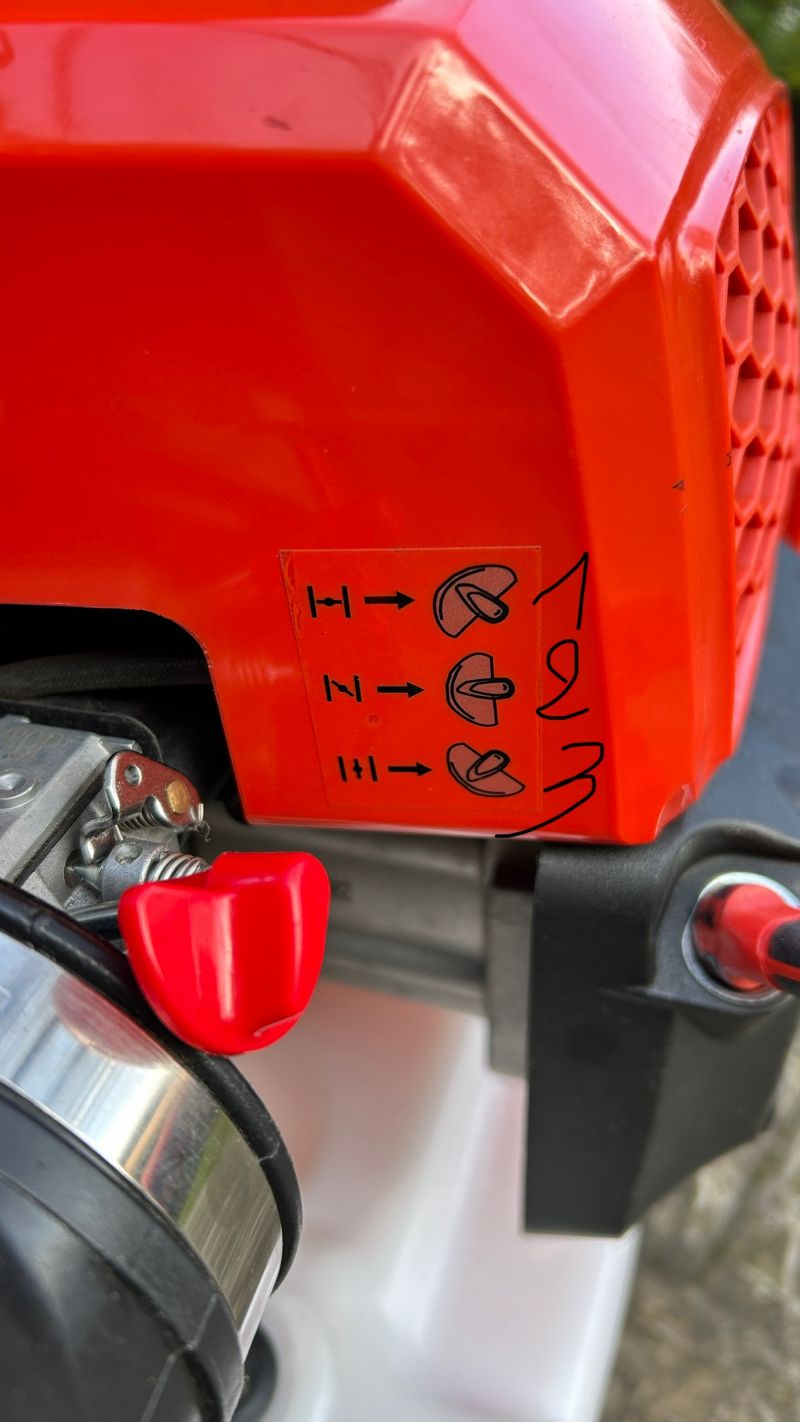

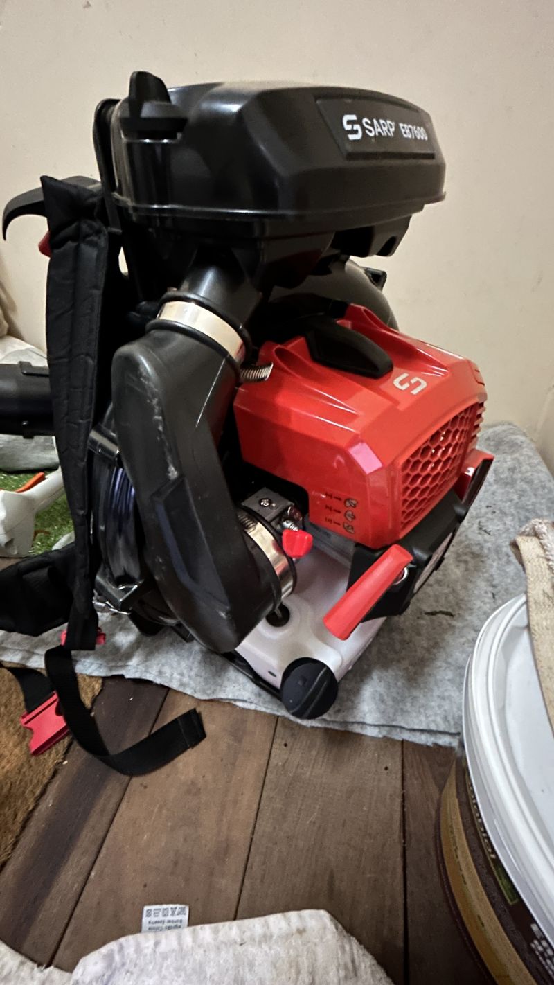

Je viens d’acheter une souffleuse thermique à dos puissante de marque SARP EB 7600.
Problème le vendeur a été totalement flou pour m’expliquer comment démarrer étape par étape ma nouvelle souffleuse alors je viens vers vous pour que vous puissiez m’expliquer comment je dois procéder pour ne pas faire n’importe quoi.
Je sais avant qu’il faut que j’appuie 6 à 7 fois sur la pompinette pour que l’essence arrive vers le moteur ensuite sur la poignet de l’accélérateur, je dois lever un petit clapet pour que la gâchette de la poignet soit enfoncée.
Après je sèche au niveau du bouton rouge il y a 3 positions ( voir photo )
1- A froid : je fais quoi par étape ? (j’ai numéroté les 3 positions de 1 à 3).
2- A chaud : je fais quoi par étape ? ( j’ai numéroté les 3 positions de 1 à 3).
Merci pour votre aide.
Cordialement
Bernard

Bonjour, les papillons dessinés représentent le starter, à froid papillon fermé donc 1, une fois démarré après quelque temps 2 à 3 mn, papillon à moitié ouvert donc 2, ensuite moteur chaud papillon ouvert position 3. Mais c'est en fonction de vos habitudes et selon la façon dont le moteur réagit avec les ouvertures.
Attention 6 à 7 coup de poire, vous risquez de noyer le moteur, essayez d'abord avec 3, puis 1 de plus etc, mais c'est après plusieurs démarrages que vous saurez ce qu'il faut faire.
De : Bétheny (51)
Si cela ne démarre pas, vous aurez probablement noyé le moteur, donc démontage de la bougie, qui dans ce cas est mouillée d'essence. Séchez la bougie, actionner le moteur papillon en position 3 et accélérateur à fond, le trop d'essence va partir par l'orifice de la bougie, faites cela plusieurs fois remettez la bougie, et démarrez volet position 3, une légère accélération, cela devrait démarrer, c'est sûrement un 2 temps, n'oubliez pas l'huile à mélanger à l'essence.

Bonjour Raym5108, merci pour votre réponse.
En fait le vendeur n'était pas le vendeur mais le comptable de la Sté il a fait du remplacement c'est pour cela qu'il ne pouvait pas répondre à ma question , bref...
Pour votre écrit :
À froid papillon fermé donc 1, une fois démarré après quelque temps 2 à 3 mn, papillon à moitié ouvert donc 2, ensuite moteur chaud papillon ouvert position 3. Mais c'est en fonction de vos habitudes et selon la façon dont le moteur réagit avec les ouvertures.
Ok c'est très clair mais mon ancien voisin que  j'ai chopé hier soir par tél, me dit mettre papillon donc 1, tirer 2 à 3 reprises le cordon pour entendre le moteur qui broute et après on met le papillon sur le 2 pour démarrer la machine et pendant 2 à 3 minutes une fois que le moteur a bien tourné on met le papillon à 3
Donc j'ai deux versions ?
Que fois je faire ?

Hoooooo... il ne faut pas être susceptible comme ça cher Monsieur
Je suis désolé mais ce que vous m'avez écrit ne correspond pas ce que l'on m'a dit, d'où mon interrogation.
J'ai toujours pour habitude de regrouper plusieurs avis de manière à trouver la bonne solution.
Vous écrivez :
À froid papillon fermé donc 1, une fois démarré après quelque temps 2 à 3 mn, on met le papillon sur 2.
L'autre version
À froid papillon fermé donc 1, le moteur broute ( ne démarre pas pendant 2 à 3 mn), on met le papillon sur 2.
Je ne pense pas que si je vais voir un autre voisin il me dira un autre scénario, je recherche simplement le bon et unique scénario pour démarrer l'appareil.
En l'occurrence après avoir essayé suite à votre réponse et celui de mon voisin j'ai trouvé la bonne solution pour démarrer ma souffleuse sans aucun problème
Merci encore à vous.
Bien cordialement
De : Bordeaux (33)
Tout est dit, c'est le broutage, je ne connaissais pas cette expression pour un moteur
