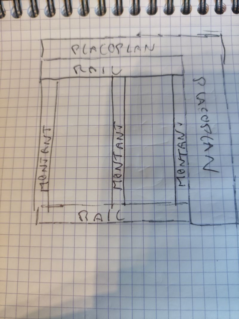

Je suis en train de refaire un appartement.
Les précédents propriétaires ont décloisonné une chambre pour agrandir le salon, la cloison était en placopan, et ils en ont gardé le contour ( environ 10cm au plafond, et 50cm a une jonction avec un autre mur.
Je souhaite re-cloisonner, et comme le placopan fait 50mm, et les rails et montants placostyl font 48mm, je me demandait s'il serait possible, en ponçant légèrement le placopan pour le ramener a 48mm, d'installer rails et montants, et re-cloisonner en placostyl en recouvrant le contour existant en placopan.
Merci de vos retours

Pas trop compris ce que tu veux faire, avec des photos cela aiderai la compréhension.
Cependant, tu calcules avec tes montants en 48 par rapport a ton 50 placoplan, mais sur les montants 48, il te faudra rajouter l'épaisseur du BA13 et de chaque côté de la cloison

Voila pour l'idée, (dessin vite fait) l'entourage restant, en placopan + les rails et montants a positionner, le tout a recouvrir de ba13.
C'est plus clair ?

Oui, c'est un peu plus clair, et donc cela confirme ce que je pensais, cela n'ira pas du tout ton histoire, puisque tu ne comptes pas l'épaisseur de la plaque de placo, donc à la grosse tu auras 1 cm qui va dépasser.
Et pourquoi ne pas remettre du placoplan, ou bien faire tomber totalement la cloison, et reprendre l'ensemble en placostyl

Salut, il existe des ossatures métalliques en 35 mm . On peut aussi poser les plaques avec le système optima, et utiliser les bons appuis, ou les fabriquer.

gilles2776 je ne comprend pas trop ton raisonement.
D'un côté j'ai 13 de placo+ 50 de placopan + 13 de placo = 76
D'un autre.     13 de placo + 48 de montant + 13 de placo = 74
Soit une différence de 2mm qui doit pouvoir se rattraper en poncant le placopan

Moi non plus je ne comprends pas trop tes calculs
Des montants/rails qui font 48, si tu rajoutes 13 de placo d'un côté cela fait déjà 61, et si encore 13 de placo sur l'autre cela fait 74
Ton placoplan fait 50 et tu voudrais alignés ton placostyl dessus donc tu vas avoir pour ta cloison à remonter 74 accolé sur ton placoplan de 50, d'où une différence 24 (2.4 cm) qui va dépasser d'un côté ou de l'autre ou alors centré cela fera 12 de chaque côté.
Tu devrai me faire un plan vu du dessus, car j'ai peut être pas compris la subtilité de ce que tu veux faire.

Ok, la ou on ne s'est pas compris c'est que je ne veux pas aligner, je veux poncer le placopan pour le ramener a 48 (au lieu de 50) pour qu'il ait la même largeur que les montants. et ensuite recouvrir le tout de ba13, vissé sur les montants et collé au map sur le placopan.
C'est plus clair ?

Laugh En effet, je n'avais pas du compris cela ainsi, c'est déjà plus clair.
Tu penses que 2 mm devrait se voir une fois l'ensemble recouvert, cela ne fait jamais que 1 mm de chaque côté
Ce que tu peux faire c'est présenter tes rails/montants contre le placoplan, et tu vois si gros dépassement ou pas, voir même présenter un plaque de BA13 à cheval dessus et voir l'effet rendu.
