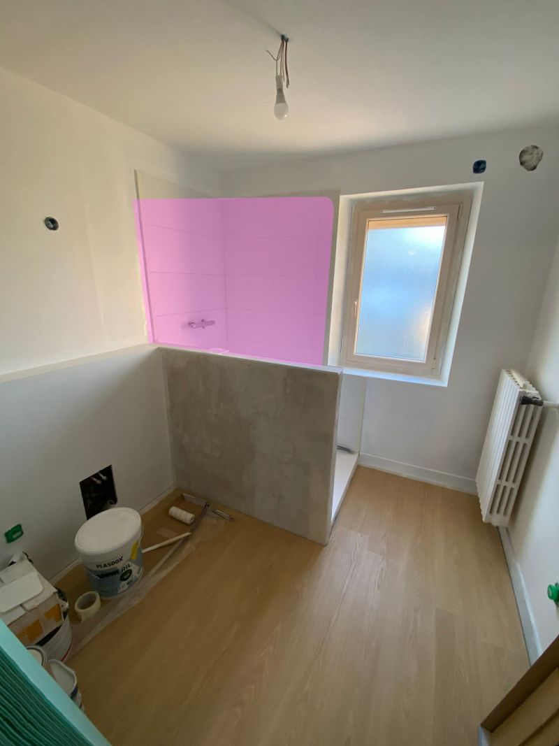

Voilà le contexte : Nous rénovons depuis plusieurs mois notre maison, en grande partie par nous-même. Nous avons installé une douche "à l'italienne" avec un muret comme cloison (1m10 de hauteur, 15cm d'épaisseur, 1m40 de largeur). Le muret est en béton cellulaire, carrelé côté douche et sur le dessus. Les murs de la pièce sont en placo.
Mon problème : j'ai récupéré gratuitement une vitre pare-baignoire, que je pensais installer sur mon muret de douche, en la fixant à l'horizontal (voici un modèle similaire). Actuellement cette paroi a des fixations en pvc mais pivotantes, donc inutilisables dans notre cas, car la vitre doit être fixe. Je n'arrive pas à trouver de solutions pour fixer cette vitre. J'ai trouvé des kits de fixations pour paroi de douche en ligne, mais à des prix exorbitants ! L'idée est de trouver une solution peu chère et solide, sinon autant aller acheter une vitre neuve.
Ci-dessous la photo de la douche actuelle avec un schéma de l'emplacement voulu de la paroi en verre (carré rose).
Si quelqu'un parmi vous a une idée, ou mieux, a déjà réalisé un chantier de ce genre, je suis preneuse de conseils !
Je vous remercie par avance
Mélanie

J'ai le modèle de vitre que tu donnes en lien.
L'avantage est que la vitre est fixée solidement sur la paroi verticale de ton mur afin d'interdire tout basculement de cette vitre !
Tu pourrais partir sur ce principe. Ainsi ta porte vitrée serait fixée solidement au mur et pour interdire la rotation, tu pourrais fixer 2 minis taquets en bout de vitre.
Sinon tu fixes un profilé alu à l'horizontal sur ton muret et tu insères ta vitre. Il faudrait au préalable tartiner du joint silicone sanitaire dans le profilé, ceci pour éviter le contact alu/verre et pour interdire l'eau d'y stagner.
Il faudrait que ta plaque en verre soit plus haute afin de mieux protéger des éclaboussures et surtout afin de consolider la fixation avec la barre de maintient comme expliqué dans la vidéo (à la hauteur actuelle, la barre tomberait dans la fenêtre...)
Sinon il existe des pattes de fixation pour verre
https://www.amazon.fr/R%C3%A9glable-Fixation-Courante-Descal[...]&hvexpln=0&th=1
mais bonjour l'étanchéité... ; il faudra tartiner du silicone et ce serait inesthétique.
et il faudrait aussi une barre de maintient

JCdu26 a écrit:Bonjour,
Tu pourrais partir sur ce principe. Ainsi ta porte vitre serait fixée solidement au mur et pour interdire la rotation, tu pourrais fixer 2 minis taquets en bout de vitre.
JC
Merci pour ta réponse !
Pour le profilé, c'est à tester, peut être que comme tu dis, avec une bonne dose de silicone cela tiendrait.
Mais en effet il faut quand même la fixer au mur, et ces pattes de fixation sont concues pour des petites étagères, j'ai peur qu'elles ne supportent pas le poids...
Cela me donne des pistes de réfléxion, merci !
Mélanie

J'ai complété mon post en même temps que ta réponse...
Pour ma part, j'ai fixé une paroi de verre trempé avec des cornières en alu toute simple, pas chères, trouvées chez Leroy-Merlin.
Profilé U aluminium brut STANDERS, H.12 x l.12 x Ep.1 mm, L.2.5 m
Ceux qui m'ont fourni la vitre me proposaient des rails que je trouvais trop chers.
La cornière verticale est juste collée au 11FC blanc, la cornière horizontale est juste collé au bac, et la vitre est glissée dans la gorge, avec du silicone transparent, et ça tient suffisamment.
C'est une vitre "toute hauteur", elle repose en bas sur le bac, et c'est tenu en haut avec deux tasseaux vissés au plafond.
Voir ici :
116 La grande vitre de séparation de la douche
Il y a quoi au plafond ?
Tu peux ajouter ça :
https://www.leroymerlin.fr/produits/stabilisateur-plafond-lo[...]eur-80-cm-82545540.html
