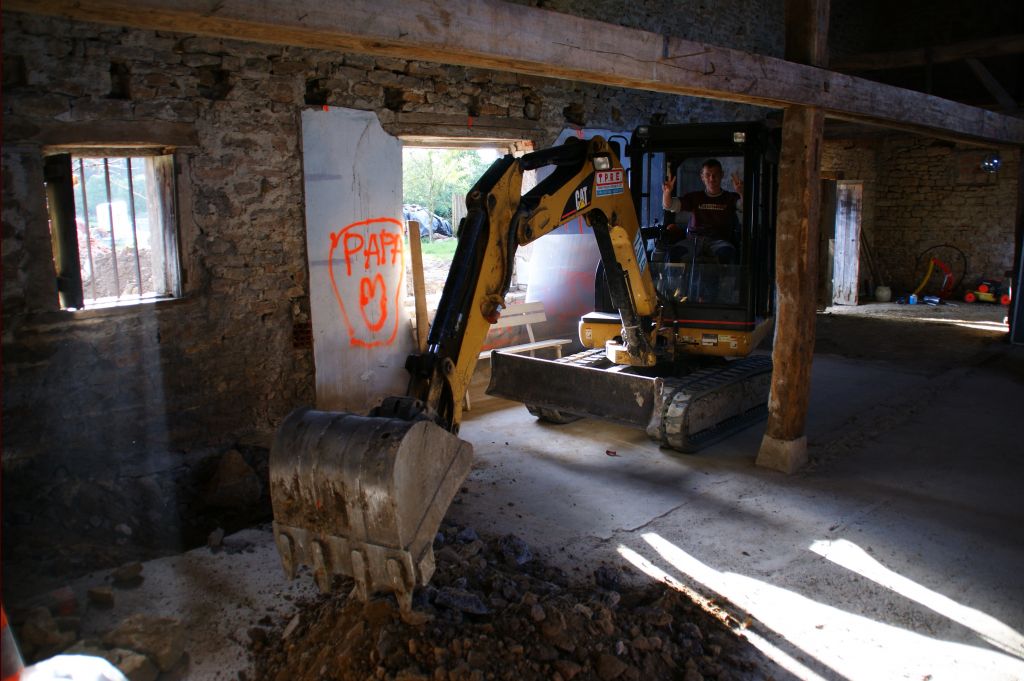

Dans le cadre de la rénovation de la maison que nous venons d'acheter, nous prévoyons d'importants travaux d'amélioration énergétique, notamment en matière d'isolation et de système de chauffage.
La maison est une maison de ville girondine de 3 niveaux, construite sur terre-plein et des traces d'humidité sont visibles sur certains murs. Au-delà des pertes énergétiques importantes et des probables remontées capillaires, nous souhaitons intégrer un plancher chauffant à tous les étages.
Voici donc ma question : y a-t-il un risque d'endommager la maison et/ou sa structure si nous décaissons les (environ) 25 cm qui nous sont nécessaires pour l'isolation du plancher bas et l'intégration du plancher chauffant ?  Voyez-vous des points de vigilance particuliers à prendre en compte ?
Merci par avance de votre retour et belle journée à tous !

25cm il n'y a pas de risques. Bien sûr on peut toujours tomber sur une maison sans aucunes fondations mais c'est quand même extrêmement rare

Merci beaucoup de votre retour. Les cloisons/murs intérieurs sont extrêmement fins mais (je pense) malgré tout partiellement porteurs, ça ne risque pas d'avoir d'impact ?
Ancienneté : + de 9 mois
Si. Avec le temps des cloisons non porteuses peuvent devenir structurel avec l'affaissement du plancher par exemple.
Mais c'est un autre problème beaucoup plus délicat.
Dept : Eure Et Loir
Décaissement , fin de démolition.
Tu peux y'aller sans risques

Fsbatietudes a écrit:Si. Avec le temps des cloisons non porteuses peuvent devenir structurel avec l'affaissement du plancher par exemple.
Oui oui je sais bien justement. Mais du coup si j'étaye au moment du décaissement, c'est ok, non ?

Cool, merci de ton retour.  Question annexes : tu avais des cloisons devenues porteuses avec le temps ? ou tout reposait sur la structure bois poutre poteau qu'on peut voir sur la photo ?
mistergues a écrit:Décaissement , fin de démolition.
