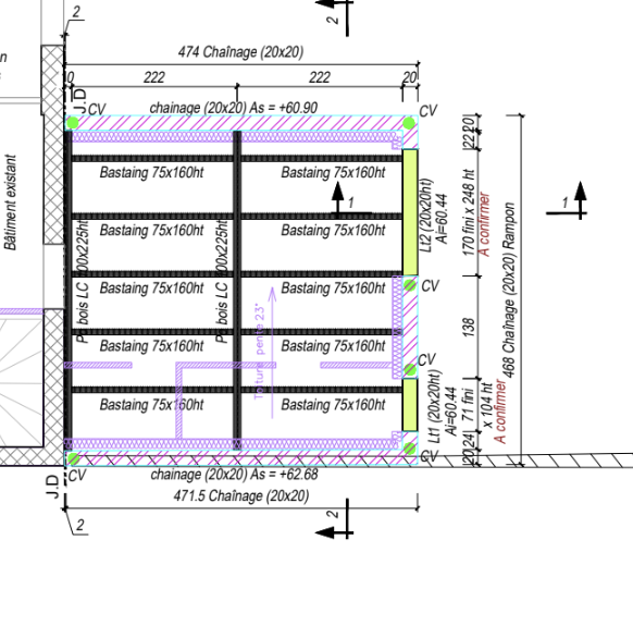

je fais construire une extension à ma maison et un ami vient d'attirer mon attention sur un "détail" que je n'avais pas vu : il y a une discontinuité dans le chainage.
Pour cette extension, trois murs ont été construits (le quatrième étant celui de la maison existante). Comme on peut le voir sur cette photo, les linteaux et chainage sont fait d'un seul tenant sur la façade, il y a un chainage horizontal dans la continuité sur le mur qui est mitoyens avec le voisin. Sur le mur qui donne sur mon terrain, on voit que le chainage est un parpaing plus haut
D'un autre angle on voit mieux le décrochage :
Ma compréhension c'est que le plan de structure prévoit quelque chose d'assez différent avec de chainages verticaux et un chainage en haut de construction et non au milieu
Bref, j'ai la drôle d'impression que les plans et la construction ne sont pas en accord et surtout que le chainage ne peux pas être discontinu comme ça.
Quelqu'un a-t-il un avis ?

S'il y a décalage de hauteur du chaînage horizontal il faut une bonne liaison avec le chaînage vertical si vous êtes en non sismique. En zone sismique 2 et 3 il faudrait passer par un bet pour vérifier la conformité.
Normalement il y aussi un chaînage sous les rampants et autre chose :les bouts de mur de 50 cm doivent être en béton pas en parpaings.
