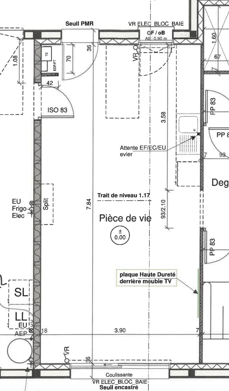

Bonsoir à tous,
Meilleurs voeux à toute la communauté pour commencer.
Ma question porte sur le positionnement de spots led au plafond en fonction des distances courantes ou normalisées par rapport aux cloisons. Je voudrais également savoir combien des pots choisir par rapport à une surface donnée ?
La pièce de vie comprenant entrée, cuisine, salon et séjour fait 7,85 mètres de long sur 3,9 mètres de large soit 30,6 M2.
Grande photo  . Quelqu'un a une proposition du coup svp ?
D'avance merci de vos retours.
Maxime

Bonjour plein de réussite pour votre construction.
on peut proposer ce qu'on veut ? pour une cuisine je propose parfois 7 spots disposés comme " la grande ours ". non ? une grande casserole dans une cuisine ...
oki, nul, mais avant de sortir
je dirai 8 à 10 spots. ( les nouveaux spots sont hyper puissants, il n'en faut pas des tonnes pour y voir bien clair ). éviter de les rapprocher trop des murs, ça dénonce les défauts

Merci 'home electricity' pour ce retour rapide. Une idée pour la distance entre les spots ?

Perso, je viens de refaire ma cuisine, j'ai mis à 1 mètre des murs . ce qui est important c'est un peu d'espace au dessus des spots/tranfo pour éviter l'échauffement. après pensez aux sujets que vous souhaitez éclairer: zone préparation de la cuisine, table ...

Ce n'est pas un bureau donc il n'y a pas de normes universelles. Et, de plus, les spots ne sont pas obligatoires et sont beaucoup trop utilisés ; ma dernière maison n'en avait aucun, sauf dans les salles de bains...
Commencer par un plan indiquant où seront placés les meubles, puis décider quel éclairage est utile pour les activités dans chaque zone. Par exemple, pour regarder la télévision, faut-il des spots partout ou un éclairage plus localisé - appliques murales, lampadaires, lampes de table, bandes LED, etc. Pour trouver l'inspiration, faites des recherches sur ce forum ou sur l'internet.
Mais, en fin de compte, si vous estimez que les spots sont indispensables, raccordez-les par zones à interrupteurs séparés avec variateurs.
Quelques idées pour commencer:
https://www.forumconstruire.com/photos/photo-1916747.php#r_1[...]b8075307d0dd7e2155364b2
https://www.forumconstruire.com/photos/photo-1948003.php#pj_34519
https://www.forumconstruire.com/photos/photo-1724569.php#e_24,p_4
Cela va dépendre de leur flux lumineux (lumen), de leur cone d'éclairement, des zones que vous voudrez éclairer plus ou moins.
Bref, il n'y a pas de réponse toute faite.

Bonjour, à l'époque j'avais utilisé la calculatrice en ligne en bas de cet article pour pouvoir calculer le nombre de spots (approximatif) pour mes pièces :
https://www.onleds.fr/combien-de-spots-led-faut-il-installer-au-m2-la-calculette-en-ligne/
Et ca collait dans 95% du temps.

Salut, comme dit plus haut, il n'y a pas de réponse toute faite. Personnellement, je les dispose de façon que cela ne choque pas a l'oeil, et je ne dépasse pas jamais 1.20 m entre deux spots. (grand maxi )
Attention aux lux / lumens  trop importants et à la lumière blanche
Je n'y ai pas prêté attention et ca m'ébloui à l'allumage dans le coin cuisine
https://www.domomat.com/guides/eclairage/combien-spots-led-par-m2

Merci à tous pour vos retours. J'ai réfléchi et grâce à vous j'ai pû proposer un plan d'implantation à mon électricien.
Vraiment merci pour votre participation.
