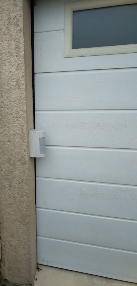

J'ai une porte de garage sectionnelle installée depuis maintenant quelques années. Elle est orientée nord/est.
Le souci est que l'encadrement en maçonnerie n'est pas d'équerre, du coup j'ai un écart de 2 cm entre le haut et le bas et en haut le joint est trop petit pour couper le vent.
Je cherche un moyen pour corriger ce phénomène.
J'avais pensé coller un joint en biais sur le mur intérieur sous le joint existant mais ce dernier est collé et je ne peux pas passer en dessous.
Je cherche un système simple....s'il existe ?
Si vous avez été confronté à ce problème ou si vous avez des suggestions....
Merci d'avance

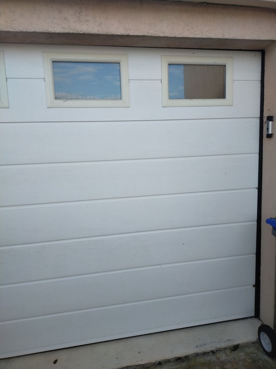

Voilà la porte en question.En fait le problème est que lorsqu'il y a du grand vent (ou tempête) il pousse légèrement le tablier et comme le joint est court en haut et collé à la maçonnerie il ne suit pas le tablier et le vent s'infiltre....

Non je ne peux pas dire qu'elle claque...mais elle est quand même bien bloquée...c'est juste le vent qui s'infiltre sur les côtés....surtout celui exposé nord/est quand il est grand...

Le problème ne vient pas du réglage de la porte mais plutôt du fait que l'encadrement en maçonnerie n'est pas d'équerre, par contre le cadre métallique de la porte est lui bien posé à l'équerre (normal !) ce qui fait que les joints latéraux sont en biais par rapport à la maçonnerie. Par exemple à gauche, vu de l'extérieur le joint en bas est quasi invisible alors qu'en haut il est visible. Ce qui crée un manque d'étanchéité eau (surtout dans ce coin) et air.... d'ailleurs sur la photo on voit qu'en haut le joint est en biais. Je cherche une solution qui me permettrait d'améliorer cette situation. J'avais pensé recoller un joint en suivant la maçonnerie à l'intérieur....ou à l'extérieur...je ne sais pas trop.....
je me disais que peut-être quelqu'un avait eu ce problème et avait trouvé une astuce...

Peut-être plus visible sur cette photo...joint quasi invisible en bas...

Comment expliquer : imaginez un carré donc les angles ne sont pas parfaitement à angle droit, posez dessus un cadre dont les angles sont parfaitement à angle droit....vous aurez forcément un écart en haut et en bas....c'est mon cas !....
Lorsqu'il n'y a pas de vent aucun problème....mais lorsqu'il y a des tempêtes, ce qui arrive en Vendée, le vent se faufile là où le joint est trop en retrait....en soi ce n'est pas dramatique je voulais juste savoir si quelqu'un avait une idée lumineuse pour isoler un peu mieux mais si ce n'est pas possible....pas grave....

Tu silicones sur la maçonnerie une cornière alu ou Pvc pour combler le vide.
De : Conflans En Jarnisy (54)
Env. 200 message Vendee
Merci pour l'idée....j'y avais pensé...sur l'extérieur et à 1 cm de la porte ..
Ou alors j'avais pensé coller sous le joint existant le même genre de joint assez fin, en suivant la maçonnerie mais j'ai peur que ce soit trop épais et que ça gêne le glissement de la porte...
L'idée de la cornière est peut-être plus simple...

Tu mettrais une cornière de combien ? 3 cm ?
Dept : Vendee
Pour couvrir la totalité de la partie la plus large +1 cm
