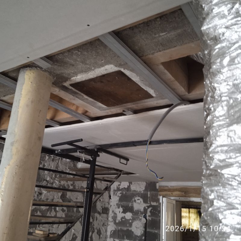

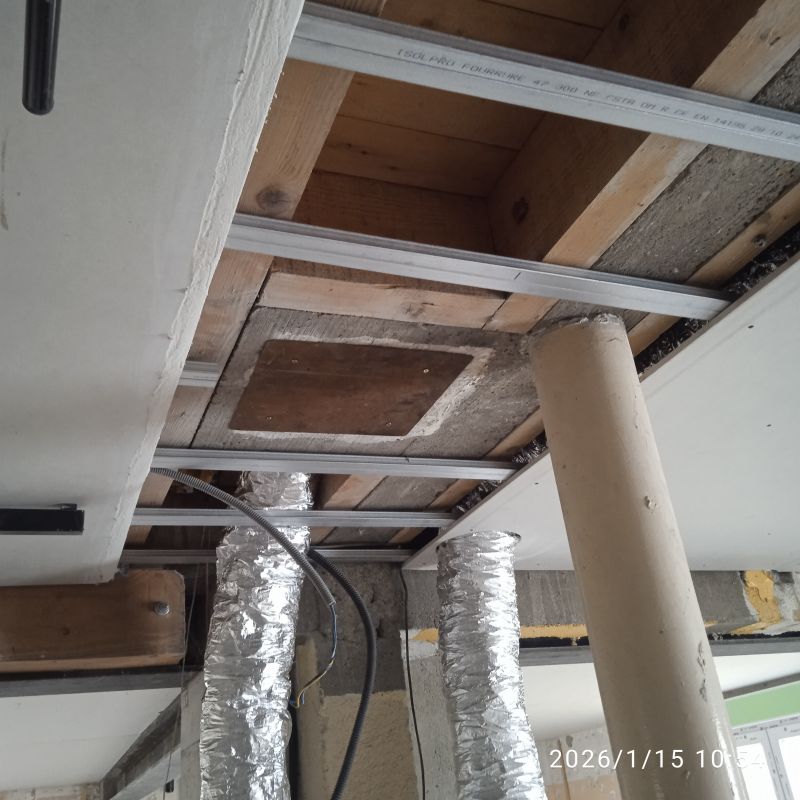

une petite question que je n'avais pas anticipé si quelqu'un a une proposition je recherche une solution pour un soucis de fumisterie et de garde au feu
Mon projet est d'installer un poele à bois, de tuber en conduit simple peau jusqu'au plafond ou je realiserai un tubage dans des boisseaux existants (pour le moment c'est caché par la plaque métal)
je suis perdu entre les normes, les reglementation, le DTU, les notices constructeurs, les avis que je vois sur le forum, les photos de réalisations divers et variées bref gros brouillard pour moi notamment sur les garde au feu du ba13 inifuge ou pas... je vois pas de placo dans un rayon de 16cm, pas de placo dans un rayon de 54cm (pour un conduit en 180)
Ma question est donc la suivante, y a t il une maniere simple de traiter ce passage rdc/1er étage?
merci par avance

Il te faudra une pièce de raccord isolée et qui dépasse du placo.

C'est a dire poele, tube rigide en 180, raccord isolé en 180 type passage de plancher? et donc tubage souple en 180?
avec un raccord isolé, puis je du coup mettre du ba13 à 8cm?
le cas d'un plafond ba13 + tubage doit etre assez courant pourtant je ne trouve pas d explication claires

 il faut poser un placo MO , Point P en fait.
 Distance de l'intérieur du boisseau au poutres ?
 Boisseau isolé ou normal ? ( alvéolé )

Ok le placo M0 je peux le coller au conduit directement?
distance inconnue, autour des 8cm bon je sais que 7 c'est pas bon et 9 c'est ok mais vu la construction difficile de reprendre ça
les boisseaux sont en ciment pleins pour moi c'est ni alvéolé ni isolés ils datent des années 70
