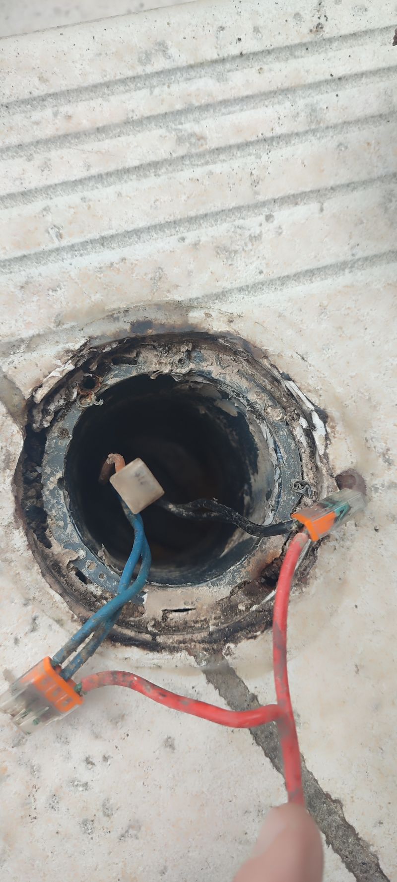

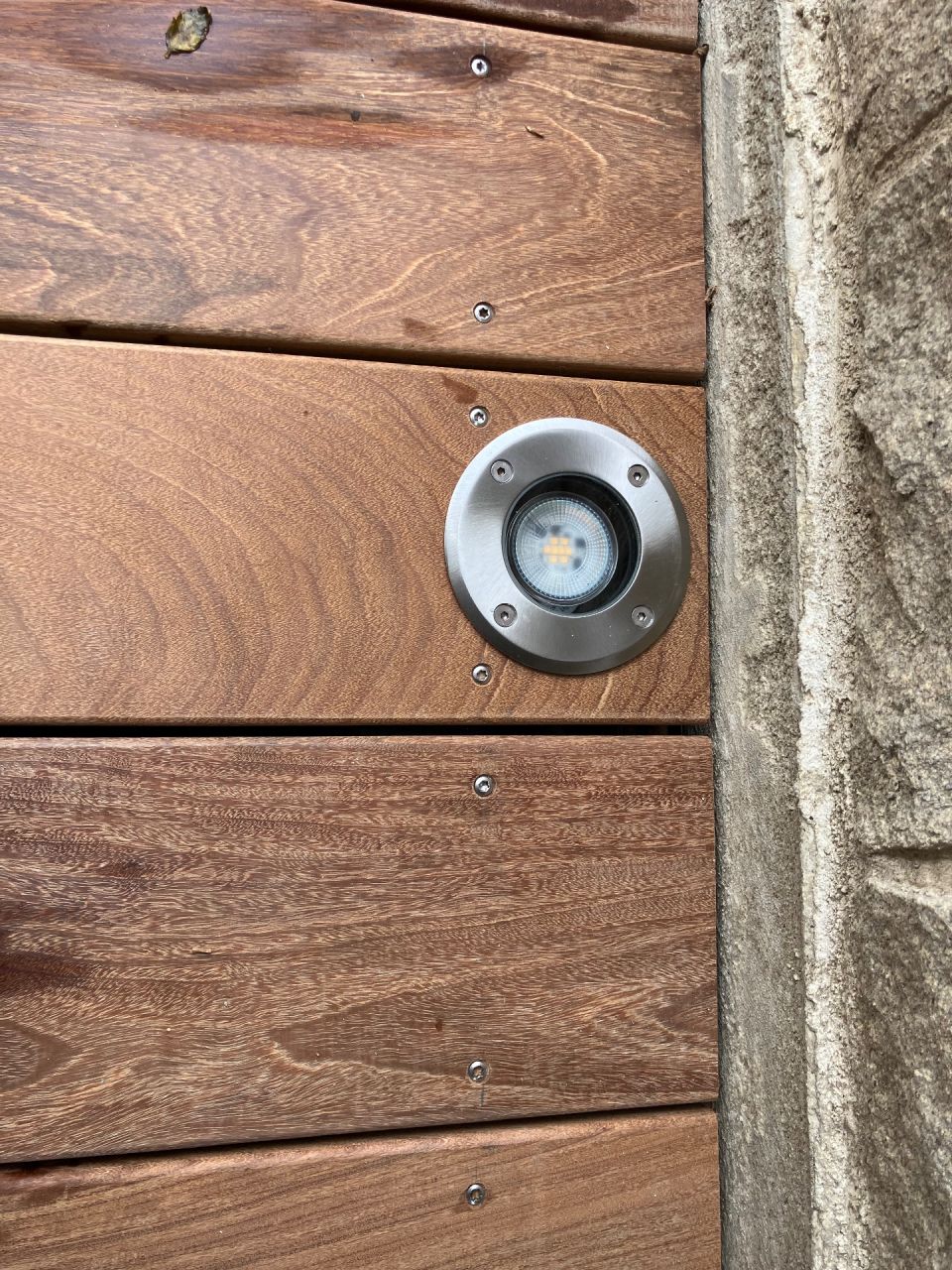

J'ai des désagréments sur mes spots encastrés extérieur dans une dalle béton (x3).
Je pense que de l'eau rentre à l'intérieur et ça fait disjoncter.
Ils ont été installés par l'ancien propriétaire.
J'ai commencé par en démonter un. Donc le fond du pot du spot a été entièrement coupé, il n'y a pas du tout de presse étoupe. Les connexions sont au fond du trou directement avec des dominos. Le tout était dans une sorte de silicone transparent... et 2 fils partaient directement sur la douille de l'ampoule (GU10).
Je vais remplacer ces spots, mais j'ai une question de l'étanchéité au fond du coup? J'ai 2 câbles en 3G1.5 qui arrivent par le dessous dans du béton.
Dois-je faire la même chose en utilisant du gel d'électricien pour isoler les connexions?
ou existe-t-il des petites boites de dérivation avec du gel? Le trou fait Ø60 / 120mm de profondeur...
Merci de vos réponses.

Avec les photos du trou et des câbles...

BJR et le branchement GU10 est a l'humidité aussi ?

oui aussi, c'est vraiment pas terrible. J'ai trouvé des petites boites avec du gel pour y mettre des wago comme ceci, je pense que c'est la solution déjà pour isolé les connecteur.
C'est raytech qui fait ca. ca a l'air pas mal, non?

Oui, tout ceci n'est pas terrible voire même dangereux.

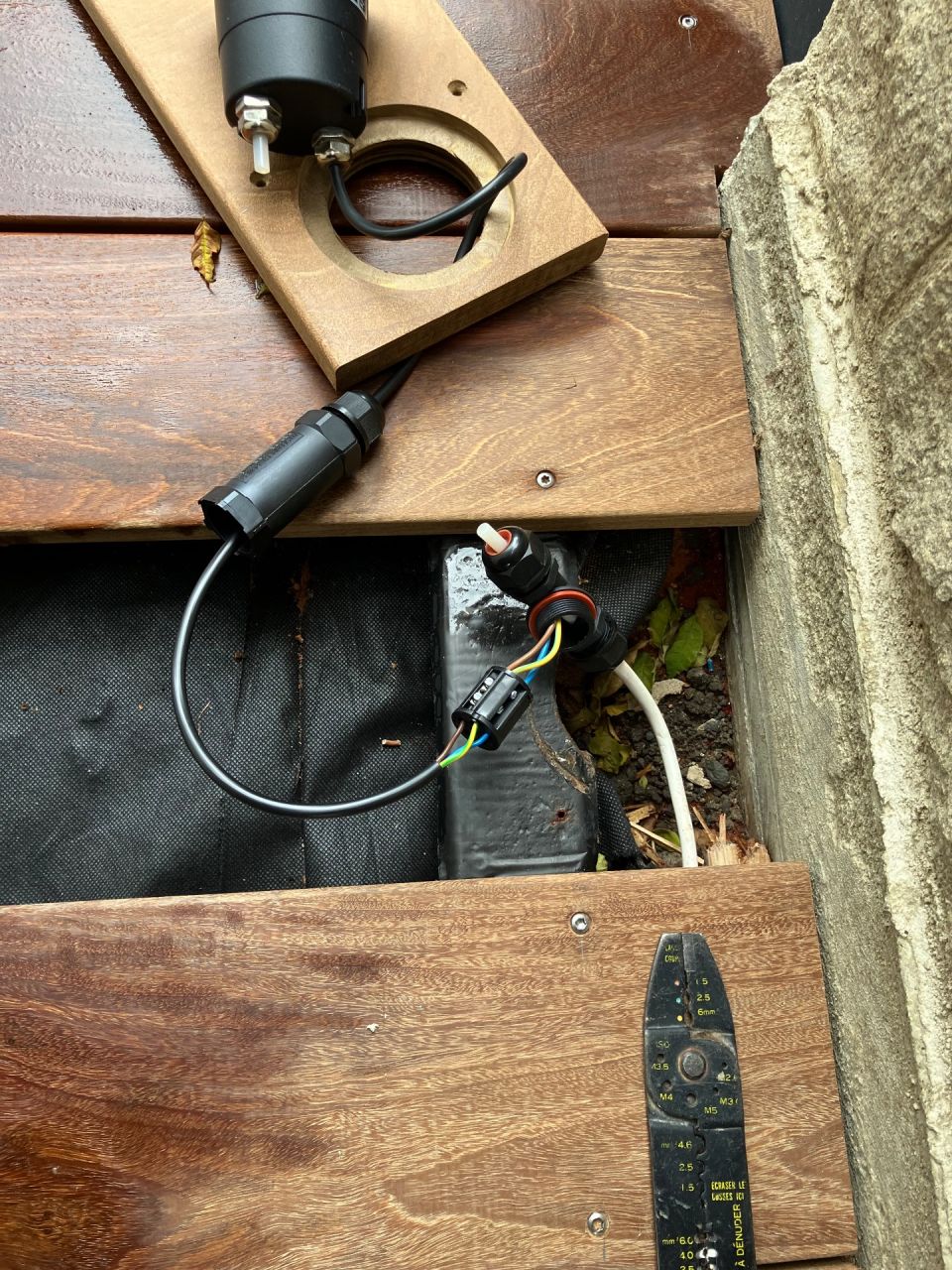

Cet été, j'ai repris mon installation (3 spots 230V également).

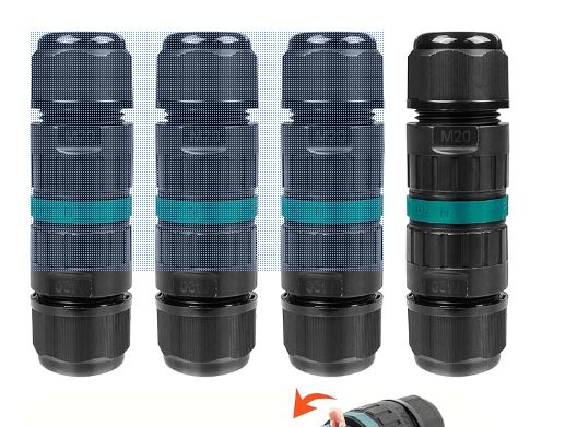

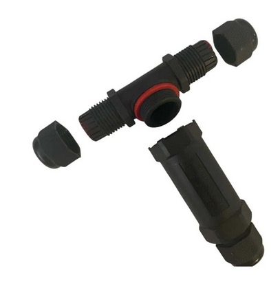

J'ai opté pour des tés de dérivation étanches. C'est un peu long à câbler, mais c'est efficace.
Il est nécessaire de prendre des spots équipés de presse-étoupes pour garantir la parfaite étanchéité à l'intérieur, ainsi qu'une mise à la terre (ce que je ne vois pas chez vous... et c'est plus qu'indispensable).
Je vous mets ici trois photos : le système de té étanche (il faut de la place), puis mon installation (on voit bien les presse-étoupes du spot, la présence de la terre reliés à la partie métallique du spot), enfin le montage terminé.

Bonjour, merci de vos réponses et vos conseils. Pour les T étanches je n'ai absolument pas la place de mettre ça ? bien dommage car ça a l'air top. Je vais déjà isoler les connexions grâce à des gelboxs.. et si ça passe pas je coulerai directement du gel au fond du pot. Ensuite je regarde pour remplacer les spots aussi pour que le gu10 soit aussi etanche ?

Ce qui m'inquiète sur votre seconde photo, c'est la connection sur le même Wago de 2 fils bleus (neutre) avec un fil rouge (phase). En pratique, c'est un court-circuit... Etrange cette installation. Je pense que le code couleur n'est pas respecté.

oui effectivement l'ancien proprio avait fait n'importe quoi, ce fil rouge etait bien un neutre. je l'ai enlevé du wago. je le remplacerai par un bleu lors de l'installation de mon nouveau spot. merci de la remarque

 - prendre des spots IP67/IP68. Avec un raccordement dans le spot, équipé d'un écrou qui en se serrant crée l'étanchéité du spot autour du câble ( respecter le bon diamètre surtout). ainsi l'eau peut ruisseler sur le spot au dessus et en dessous, et également sur la câble sans jamais atteindre une PNST, donc pas de dégât sur le matériel, pas de court-jus
Donc pas de raccordement domino ou wago qui ne sont étanches ni l'un ni l'autre et seront attaqués par l'oxydation.

   NB: sinon il existe de petites boites de raccordement en forme de navette ( sur le principe du T qui a été montré plus haut), mais ça signifie qu'on a pris un spot qui  ne fait pas le Job, et je ne suis pas sûr que la solution soit plus économique.
En photo un modèle en forme de capsule, mais ça fait de l'encombrement en plus, des dépenses en plus, autant passer le bon câble et acheter le bon spot à mon avis.
pour flo31380, comme le raccordement doit se faire en extérieur, c'est mort pour la solution du manchon, car le câble est dégainé trop court ( au fond du trou ). En plus c'est pour raccorder 1 câble, pas faire de dérivation

Passer en 12v, il me faut tout recabler non?
Ou sinon ou vais je installer le transfo?
Pour l'instant je n'ai pas trouvé de spot avec double presse étoupe avec gu10 et petit dia pour rentrer dans du 60...
Donc je vais rester sur des spots avec un seul presse étoupe et en dessous wago dans des gelboxs...ou du gel complet au fond du trou...

    Dans le sens où vos câble ont été dégainés trop court pour pouvoir mettre en oeuvre correctement un manchon étanche, je dirais oui si vous voulez aboutir à quelque-chose d'étanche
    Le transfo dans la maison, bien au sec. Et dans la gaine ne passera qu'un câble transportant la TBT

J'ai un dia de 60... Donc bcp trop gros malheureusement 😔
Bjr, un trou ça s'agrandit ...

Oui avec les câbles au fond scellés dans le béton un peu compliqué...

c'est sûr que si on ne fait rien, il ne se passera rien...
sur une scie cloche, il y a toujours possibilité de retirer la mèche centrale, pour éviter de blesser les câbles. bon on perd le centrage, c'est vrai. mais bon c'est pas moi qui ai dégainé les fils trop court.
Flo31180, ce qui est sût c'est qu'un trou en béton qui se remplit d'eau ne doit pas servir de boîte de dérivation à du 230V relié à votre tableau d'habitation

En résumé. A) agrandir les trous pour accepter des spots plus grosB) repasser des câbles dans les gaines pour qu ils soient assez long pour aller dans les presses étoupes des spot
Oui je confirme que des spots au sol sont du balisage...
Aussi je peux tout boucher et mettre un éclairage au plafond...
D'ailleurs en l'écrivant ça serait peut être le plus simple ?
ça fait un peu de travail à faire, mais si vous venez ici, c'est que le système actuel ne donne pas satisfaction
sans quoi les petites boites que vous aviez trouvées à Casto c'est mieux que rien. J'en utilisais en COM, mais voilà c'est de la TBT, moins de risque.
là vos câbles sont dégainés, donc durée de vie entamée, et il sont là depuis un certain temps, donc un jour ou l'autre ils deviendront poreux.
mais vous avez compris le principe: garder la gaine intacte de bout en bout, et l'enserrer par le presse-étoupe d'un spot IPX7 - IPX8
