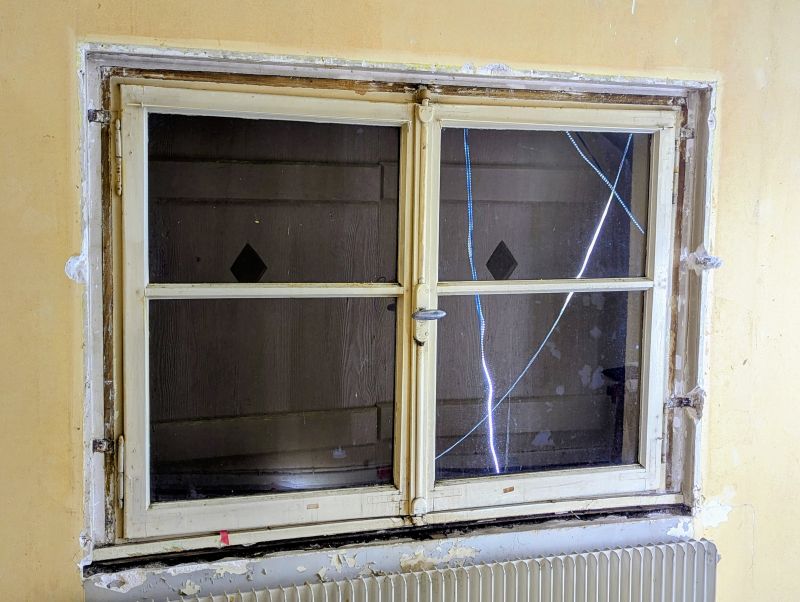

Je souhaite remplacer des fenêtres existantes en simple vitrage et j'aimerais avoir votre avis afin de valider mes prises de cotes.
Je vais prendre l'exemple de cette fenêtre là.
Il s'agit d'une pose en feuillure, j'ai procédé de la manière suivante :
  • Largeur : minimum relevé sur 3 prises différentes du tableau intérieur (de plâtre à plâtre)
  • Hauteur : minimum relevé sur 3 prises différentes de l'appuie béton (j'ai enlevé la planche en bois) jusqu'au haut du tableau visible.
Là ou j'ai un gros doute, c'est que mes mesures partent de l'enduit de finition et non de la maçonnerie. Je me demande s'il ne vaudrait pas mieux piquer le plâtre à quelques endroits pour vraiment mesurer entre les maçonneries ?
Il y a un deuxième point qui me chiffonne c'est que je trouve que la feuillure est très large, si je prends l'écart entre maçonneries, j'ai l'impression mais peut être à tort que mon dormant PVC sera complètement derrière la feuillure.
Si on était au printemps je démonterais tout pour avoir l'esprit tranquille mais là je ne peux pas trop me le permettre.
Voici pour information les cotes relevées :
  • Largeur (entre enduits) 1425mm
  • Hauteur depuis l'appuie béton 1057mm
  • Allège 870mm (pas de doute sur celle là  )
  • Largeur * hauteur du tableau extérieur 1306mm * 1027mm (plus à titre informatif)
Je précise que je ne suis qu'un amateur qui essaye de faire de son mieux, je vous remercie par avance pour votre bienveillance et vos conseils.

En fait on est en train de faire une rénovation globale du 1er étage d'une maison.
Les travaux comprennent notamment l’isolation des murs par l’intérieur, la réfection complète de l’électricité, etc. L’objectif est de repartir sur une base saine et durable.
Concernant les fenêtres, nous nous sommes orientés vers une pose en feuillure avec dépose complète du cadre existant.
Nous avons écarté la pose en applique, car nous souhaitions conserver des appuis de fenêtre intérieurs plus larges.
J'espère vous avoir donné toutes les informations

Par pose en feuillure, j'entends que dans la maçonnerie actuelle, il y a une feuillure/rainure et que la menuiserie est posée contre. J'aimerais donc déposer le dormant de la fenêtre actuelle puis ensuite venir reposer contre cette feuillure/rainure, le dormant de la nouvelle fenêtre.
Je suis d'accord avec vous que la pose en applique serait le plus adapté, mais par question de goût esthétique, on aimerait avoir un appui de fenêtre plus large que ce que donnerait une pose en applique.
Dans notre cas, on va avoir un isolant de 145mm + les 13mm. Le dormant PVC fait 70mm, ça laisserait un appui intérieur de 88mm.
C'est pour ça qu'on s'est dirigé vers ce type de pose.

Merci pour le lien, j'ai effectivement pris ces mesures :
  • Largeur tableau fini à trois endroits
  • Hauteur de l'ouverture tableau fini à trois endroits
Et c'est pour la largeur en fond de feuillure ou actuellement j'ai un enduit plâtre et je ne sais pas si je dois le piquer pour prendre de maçonnerie à maçonnerie.

Il ne faut pas prendre la largeur entre enduit (côté intérieur), mais la largeur dos de dormant de la menuiserie actuelle que vous allez déposer.
Si le plâtre recouvre le dormant, il faudra le recouper (le plâtre) et donc la largeur de feuillure sera plus importante que vous ne pensez.
La feuillure étant plus large que le nouveau dormant (PVC ou aluminium), vous pouvez prévoir des compensateurs en largeur qui seront cachés par la suite par le placo.
Si la profondeur de la feuillure est plus importante que les 70mm du nouveau dormant il y a également des solutions mais comme vous souhaitez avoir un retour côté intérieur cela ne vous concerne pas.
J'imagine que si vous ne souhaitez pas poser la nouvelle fenêtre en applique c'est parceque vous aimez le côté esthétique des retours intérieurs et la possibilité de mettre par exemple une tablette en bois sur le bas mais il faut savoir que plus ce retour sera profond et moins vous pourrez ouvrir vos fenêtres et si vous ne faites pas les retours sur les côtés à 90 degrés justement pour pouvoir ouvrir un peu plus les ouvrants, alors c'est l'isolation qui ne sera pas bonne à cet endroit.
Pour ces raisons, comme d'autres l'ont déjà fait, je vous conseille de déposer les anciennes menuiseries, de reboucher les feuillures et de faire une pose en applique avec un dormant pour une isolation de 180mm (145+18+13).
