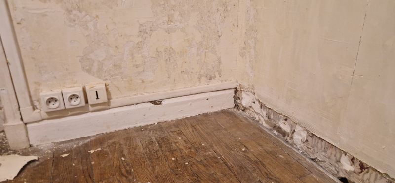

j'apprends doucement les travaux, j'aimerais avoir votre avis pour finir mon bas de mur.
Je viens d'arracher la plinthe pour en mettre une nouvelle une fois que j'aurai refait le mur propre.
Je suis fana davoir votre avis sur :
-quoi faire sur le bas du mur? (platre, enduit etc etc)
-faut il selon vous virer les passe cable et tout refaire à propre concernant les prises?
merci pour vos reponses

Pour le bas de mur, commencez par enlever les parties friables et dépoussiérer. Pour les petits défauts un enduit de rebouchage puis un enduit de lissage suffisent souvent; le plâtre est adapté si vous refaites une grande surface ou si l'enduit n'adhère pas bien. Pensez à un primaire d'accrochage si le support est très absorbant. Si le mur montre des traces d'humidité, il vaut mieux identifier la source avant de refermer.
Concernant les passe-câbles et prises, il est esthétique et sécurisant dégager ou remplacer les goulottes abîmées et de réorganiser les câblages visibles. Ne travaillez pas sur des circuits sous tension vous-même; si vous envisagez d'encastrer, déplacer des prises ou de modifier le circuit, faites appel à un électricien qualifié (respect de la norme NF C 15-100). Options courantes : goulotte PVC, boîte affleurante ou encastrement si la cloison le permet.
