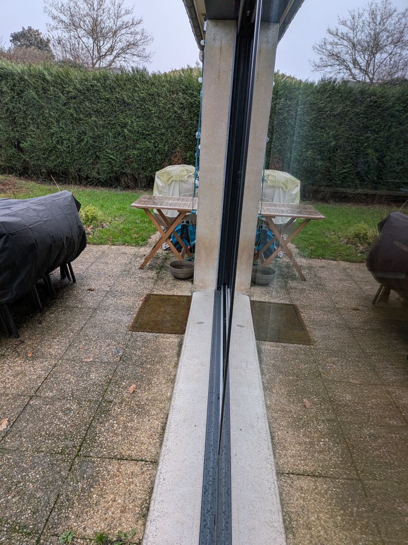

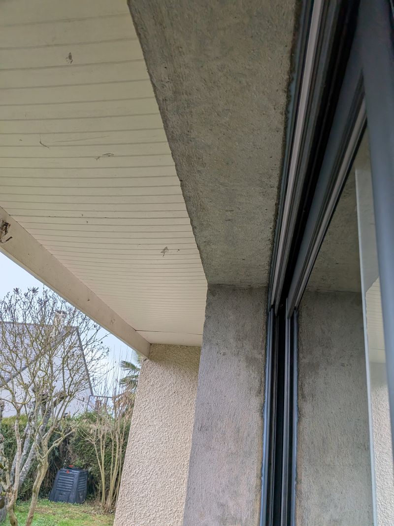

Je cherche à habiller mes tableaux extérieurs de fenêtre. Je cherche quelque chose de durable, Esthetisue, confortable et pas trop compliqué à poser.
Je pensais me tourner vers l alu ou le pvc mais je ne sais pas lequel est préférable.
J ai pensé à l enduit mais peut être plus compliqué à faire.
Je ne sais pas non plus où trouver mes besoins en matériel, quel enduit ou vers quoi me tourner en PVC ou alu
Les dimensions :
Grande baie vitrée hauteur 2.24 0.23 profondeur
Baie vitrée salon hauteur 2.34 profondeur 0.25 et hauteur 1.78 et profondeur 0.25
Merci d avance pour vos conseils et recommandations

Vos tableaux ont l'air propres donc pourquoi ne pas tout simplement les peindre avec une peinture extérieure pour façade.
De : Perpignan (66)

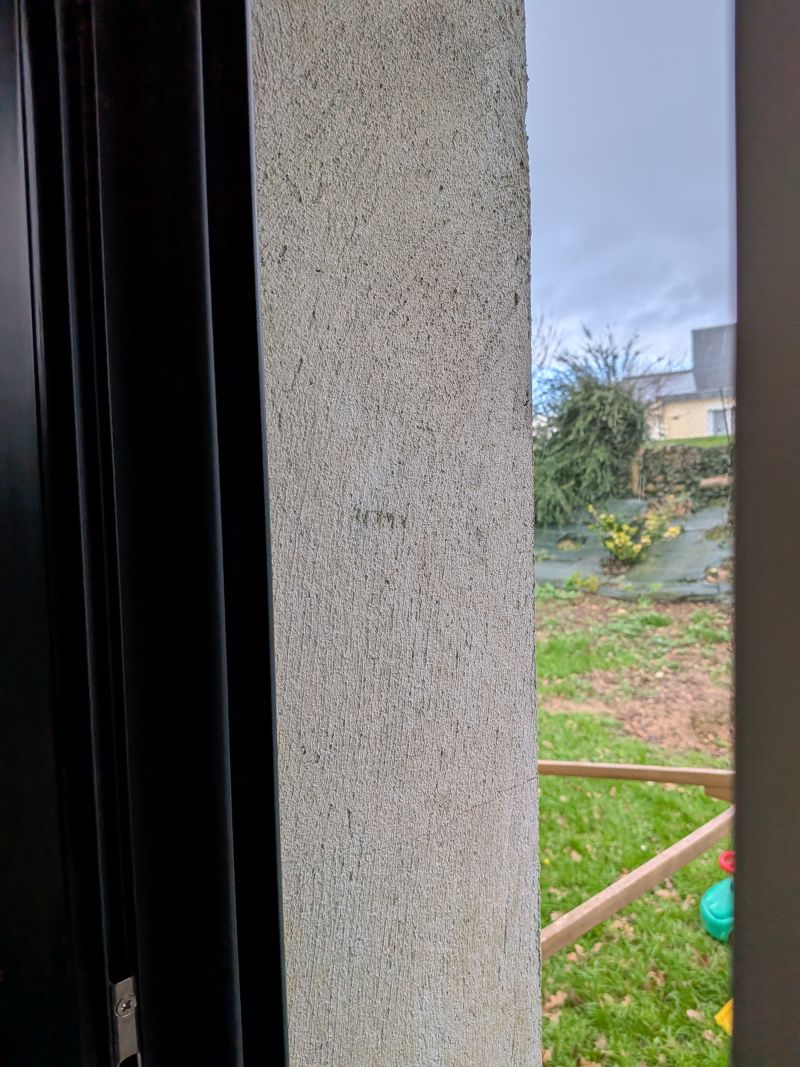

Ah oui vous pensez? Je me posais la question justement. Je me demandais s'il fallait les protéger par un enduit ou autre PVC, Alu. Mais je les trouvais propres, alors je me suis dit que ça pourrait être bon, et en même temps j'ai vu des micros fissures apparaître mais j'imagine que c'est le travail normal du béton. Bref merci de votre retour. Une simple peinture devrait les protéger de l'humidité et du travail, rien besoin de plus?
Dept : Ille Et Vilaine
Env. 500 message Perpignan (66)
Si vous utilisez une peinture pour façade extérieure, donc étanche, cela protègera votre enduit (mortier) et évitera à l'eau de rentrer dans le mur par capillarité. Le mortier seul ne suffit pas.
