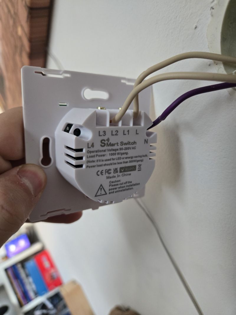

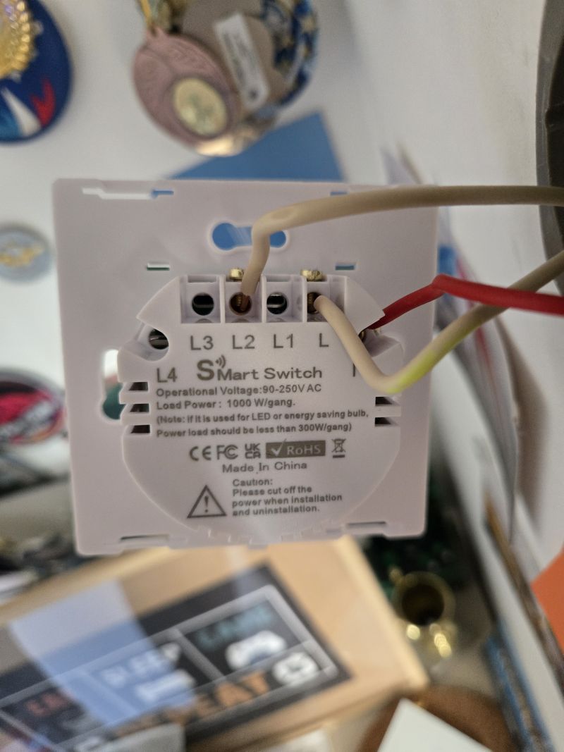

Bonjour, je suis débutant et je souhaite remplacer mes deux va et vient par deux interrupteurs wifi smart switch.
Voici le montage que j'ai tenté mais comme vous vous doutez, ca ne fonctionne pas.
Comment dois-je faire??
Merci d'avance.

Salut, forcément, que cela ne fonctionne pas, il faut un neutre pour faire fonctionner votre module.
Vous essayer de le poser sur une installation en va et vient .

Il faudrait avoir plus d'informations sur votre installation électrique, il faut trouver un neutre.

plaquisteheureux a écrit:Il faudrait avoir plus d'informations sur votre installation électrique, il faut trouver un neutre.
Le neutre est au niveau de l'ampoule. C'est une installation classique avec deux va et vient et une ampoule

Bien sûr qu'il est à l'ampoule Biggrin mais il est fortement possible de pouvoir le récupérer quelque part, dans une boite de dérivation ou autre.

J'ai d'autres installation électrique dont un thermostat au dessus d'un des interrupteurs

Il faut voir le modèle de thermostat, possible qu'il fonctionne avec des piles ! De plus, il faut que le neutre soit celui du circuit lumière.

Non ce n'est pas le même. Il y a que celui du luminaire, les prises électriques sont a part également.

Alors il faut trouver un endroit ou récupérer ce neutre, il doit forcément y en avoir un, car il y a bien un endroit où les gaines de vos intercepteurs rejoignent celle qui arrive à votre plafond.
Regarder s'il n'y a pas de fils au fond des boite derrière vos interrupteurs !

Je vais regarder. Sinon jai vu avec le boîtier ZBMINIL2 ce sera peut etre plus simple

Oui, effectivement, celui s'y semble fonctionner sans neutre.
