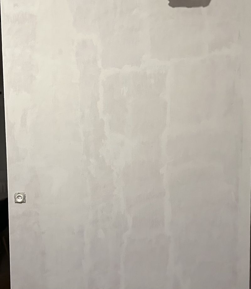

J’ai fait casser une partie de chez moi par un pro qui a remis une plaque de placo pour faire propre, il a également effectué les 2 passes de joints.
Reste ma charge la finition.
Il m’a dit de ponser légèrement car peu à faire selon lui. J’ai vérifié que c’était bien lisse. J’ai fait la première couche de peinture après une de primaire. Mais on aperçoit la bande dessous.
Quand je ponsais, la bande, parfois s’effritait alors j’ai fait attention de pas top insister.
Comment faire à ce stade pour ne pas l’avoir à la fin. Est-ce que la deuxième couche va l’atténuer ou pas ?

J'ai que avant et après une fois le primaire mis ?

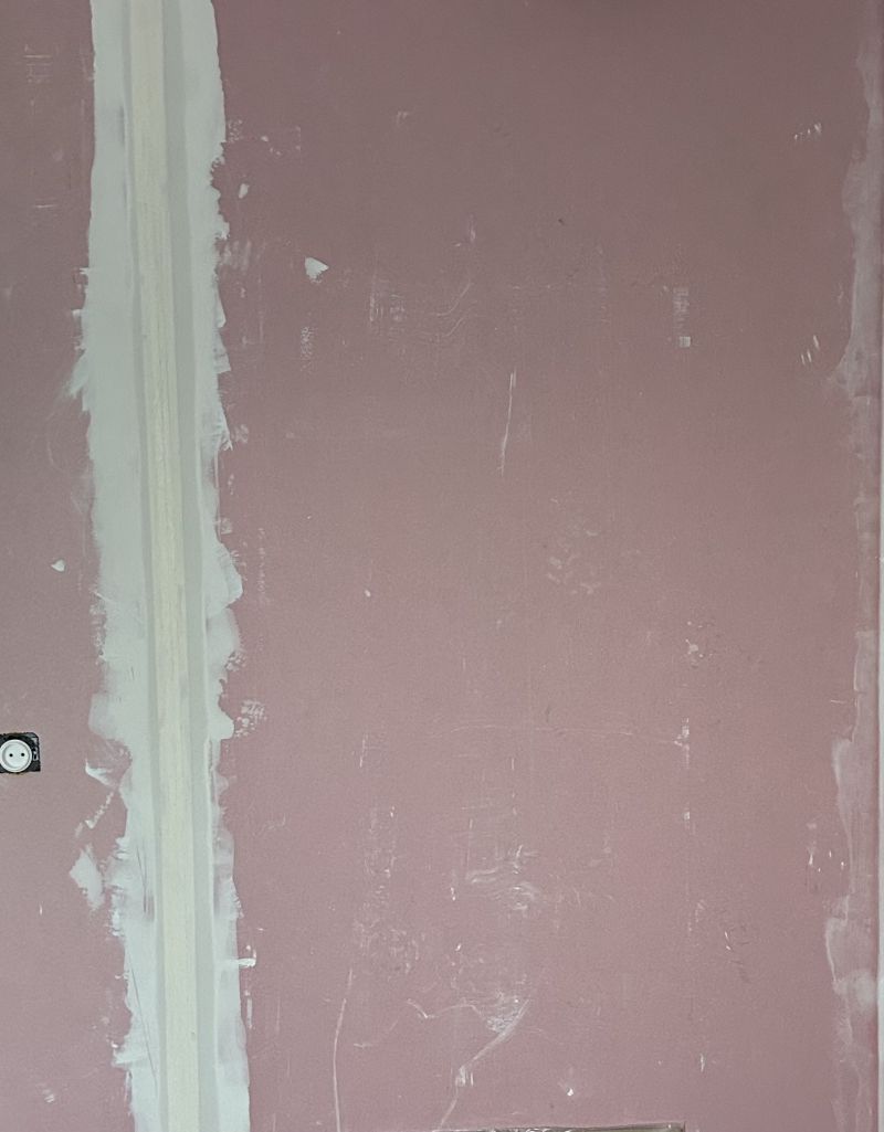

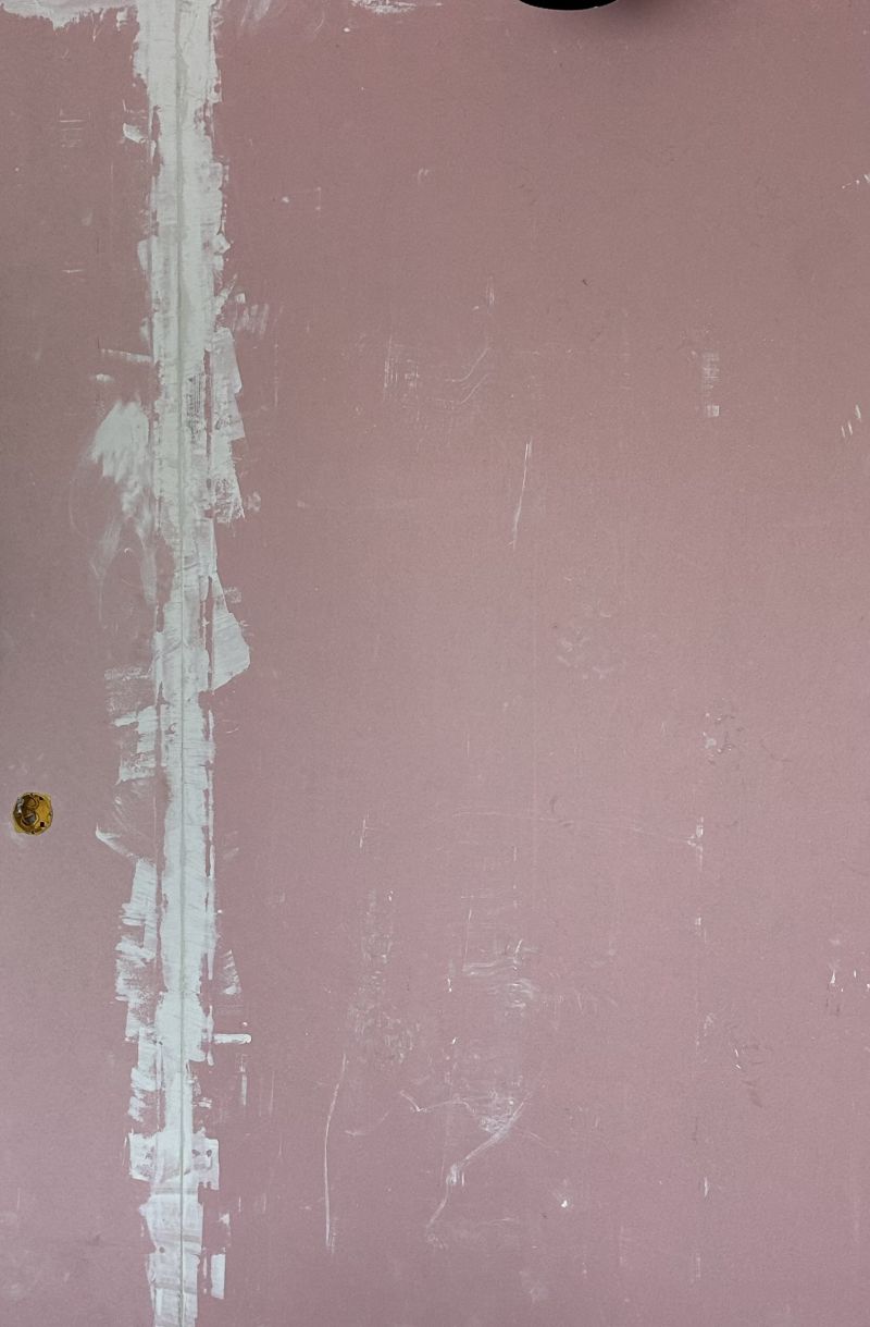

J ai une autre photo : première passe de joint :
Pourquoi mal fait ?

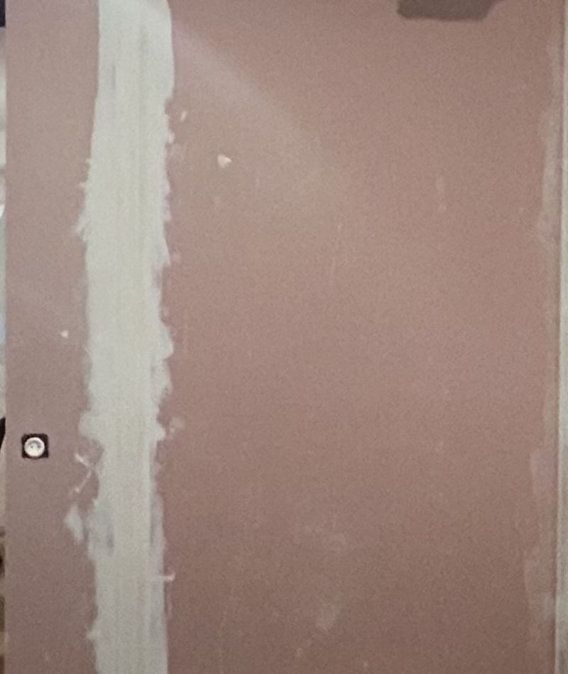

Enfin plutôt celle ci : première passe de joint fini :

Ton plaquiste pro n'en est certainement pas un, car pour faire des bandes dans cet état, il n'est certainement pas du tout du métier. Cela n'a pas été assez recouvert d'enduit, il y en a partout d'éparpillé.
Regardes sur le net des photos de bandes/enduits comment c'est une fois fini, tu vas voir tout de suite la différence.

La première est une erreur (pas fini). C est bien sur la dernière que la première passe est fini

Et ça donne ça une fois sec :

Même la dernière, cela ne va pas du tout, ce n'est pas assez chargé, il faut réenduire, a condition que la bande ne commence pas à se décoller.
Si vous avez un réglet de 1 mètre, posez-le à l'horizontal a cheval sur les 2 plaques placo et à différentes hauteurs, vous allez voir un jour énorme au centre (la bande placo)
Comme ceci

Bonjour, pour faire les joint il y a trois ou quatre interventions à faire !
La 1er collage de la bande (Cela a été fait. )
la 2em on charge la bande (Cela a aussi été fait.)
La 3em on recharge la bande pour qu'elle soit plus large, et réduire donc l'effet bosse ! (Cela n'a pas été fait.)
la 4em c'est la passe de finition, pour que le tout soit parfaitement lisse. (Cela n'a pas non plus été fait.)

Dubitatif de ta photo après le primaire, c'est pas du tout uniforme. Qu'appel tu primaire ?
Pour moi, comme dit plus haut il te fallait faire une passe de finition, généralement avec un enduit fait pour, facile à poncer, et ensuite tu passe une ou deux couche d'impression, ce que tu appel primaire. Après la couche d'impression, tu ne dois plus voir la bande, si c'est le cas, re impression, où si tu vois encore des aspérités, re enduit finition ponçage et re impression.
Bonjour, je ne suis pas poseur de placo, mais d'après les photos, il semblerait que les plaques sont jointives sans BA (bord aplati) BA 13. Donc quand on ponce, la bande papier est en surépaisseur sur la plaque donc ont l'attaque tout de suite, chez moi dans les petites pièces, les pâquesa au plafond ont été mises bord à bord sans bande, et au bout de quelques années, 2 ou 3, les fissures sont apparues.

Sur la photo de la première passe on voit du bord aminci

Bonjour merci pour les retour.
J’appelle le primaire la couche avant la finition.
