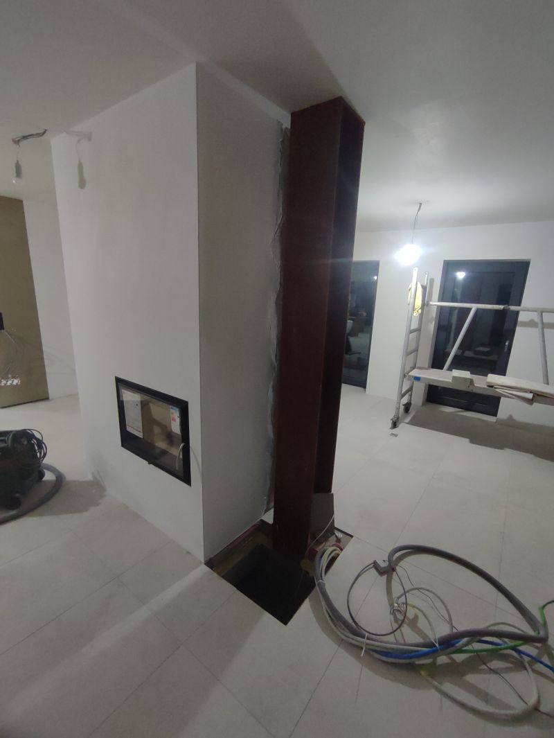

Bonjour, j'ai laissé une réservation dans mon salon afin d'avoir un monte charge venant de ma cave.
Malgré les recherches, je ne trouve pas d'explications claires qui me permettraient de réaliser celui-ci.
Est-ce que quelqu'un saurait m'aider ?

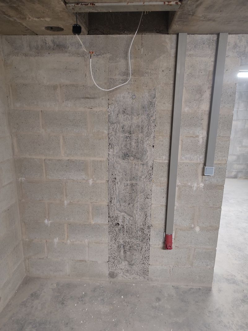

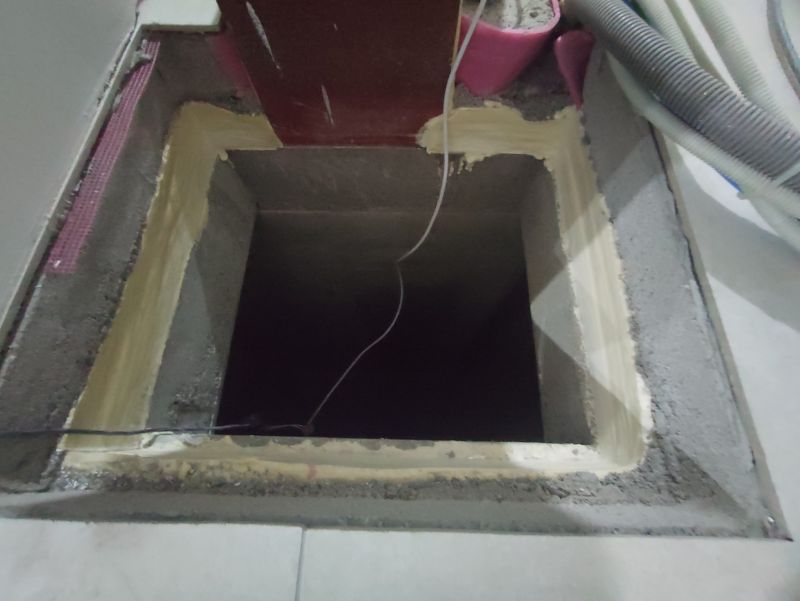

Voici la situation actuelle. Pour me fixer, j'ai ma colonne béton en sous-sol & ma poutrelle HEB 300 à l'étage. Pour le trou, j'ai une largeur d'hourdis soit environ 60 cm x 45 cm de largeur. J'ai également une prise triphasée prévue au sous-sol.
