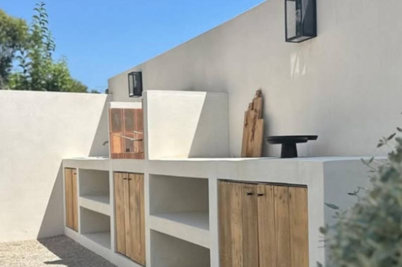

Je vais prochainement faire couler une dalle béton pour faire notre futur terrasse et j'aimerai anticiper la partie électrique.
Mon idée est de positionner des bandeaux LEDs encastrés dans la dalle pour plus tard carreler et ailleurs dans le jardin mettre d'autres luminaires et aussi quelques caméras pour sécuriser l'extérieur.
Je vais donc tirer quelques tubes depuis le tableau électrique de la maison vers l'extérieur mais pour éviter d'avoir trop de tubes à tirer je vais en tirer que quelques uns jusqu'à un endroit stratégique extérieur et c'est depuis là que je tirerai le reste des tubes et que j'alimenterai le reste de l'extérieur.
Je vais donc y positionner des boites de dérivation comme il faut avec des presses étoupes, boites étanches etc... mais afin que ce soit propre et être encore plus safe, j'aimerai cacher tout ça.
Avez-vous des idées pour cacher des boites de dérivations sans être forcément dans une trappe ou enterré ?
J'avais l'idée à cet endroit de faire des petits meubles en béton cellulaire et d'y cacher à l'intérieur, quelqu'un a-t-il déjà fait ça ?
Si je mets une porte en bois cela suffira-t-il en cas de pluie ?
Quelque chose comme ça ou avez-vous d'autres idées.

Bonjour, oui votre solution et bonne ! Par contre-passer de grosse " gaines " et passer en plusieurs, car on ne mélange pas par le courant, et la basse tension. Le mieux étant quand même de prévoir le maximum des travaux futurs, histoire de tirer le plus possible de câble et de prévision ! Et ne pas hésiter a surdimensionné la section des câbles, et prévoir au moins un câble en 5g1.5mm en plus.
 Si vos boîtes sont 100% étanches et accessibles pour la maintenance, je dirais que la pluie n'est plus un pb.
mais des portes en bois n'empêchent pas l'humidité. donc boîtes étanches à tout prix en extérieur, et penser que ce n'est pas éternel, les checker une fois par saison pour vérifier par exemple que le joint n'est pas à remplacer ( sec ou pincé à la dernière fermeture ).
