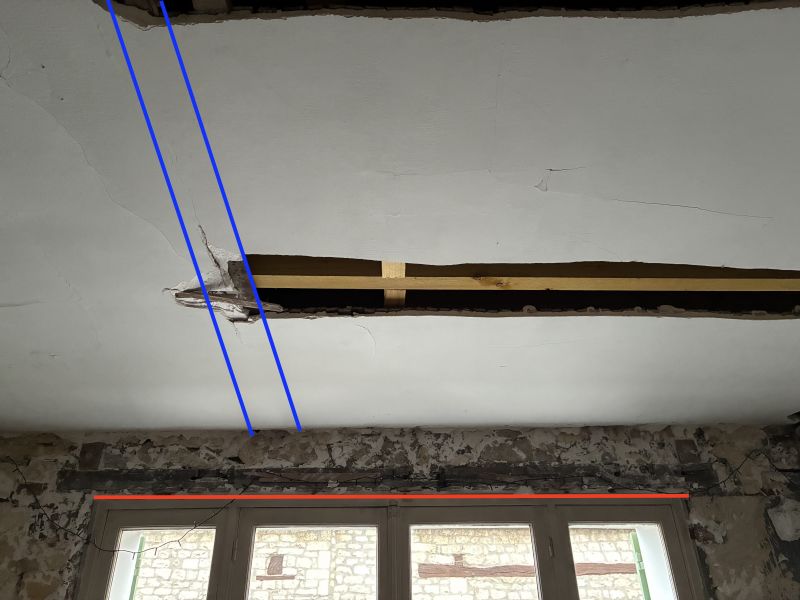

Bonjour !
J'ai acheté il y a deux ans une maison ancienne dans les Hauts-de-France de 1750 en pierre calcaire. Les anciens proprios ont fait des rénovations dans les années 60, dans le style des années 60 (béton partout, salpêtre, etc.) bref, beaucoup à rattraper, ce qui m'amène à ce linteau...
Il a l'air d'être en bois mais avec du béton mis par endroit. Je ne suis pas expert en bâtiment mais il semble un peu petit pour la fenêtre de 230cm de large. Ce qui m'inquiète le plus c'est le IPN (en bleu) au-dessus qui soutient le plancher du 1er étage ainsi que l'arbalétrier de la toiture. Je pourrais essayer de prendre d'autres photos si besoin.
Qu'en pensez-vous ? Merci par avance.

Avec les éléments visibles sur vos photos, il est impossible de conclure formellement sur l'adaptation du linteau, mais plusieurs points appellent à la prudence.
Ce qu'on peut dire :
le linteau semble ancien et hétérogène (bois + reprises ultérieures),
la portée annoncée (? 2,30 m) n'est pas anodine,
au-dessus, il y a des charges réelles (plancher + charpente),
l'IPN visible en bleu n'est pas forcément porteur du linteau lui-même, il peut être une reprise ponctuelle.
Ce qu'on ne peut pas affirmer sans données :
la section réelle du linteau,
sa nature exacte (bois seul, bois + béton, renfort ultérieur),
la répartition des charges au-dessus.
Dans les maisons anciennes, beaucoup de linteaux "tiennent" depuis longtemps, mais sans marge structurelle, surtout après des modifications successives.
Avant toute décision (reprise, ouverture, habillage), il faut identifier :
ce qui reprend réellement les charges aujourd'hui,
et si le linteau travaille seul ou avec des éléments ajoutés.
Sans cette analyse, toute conclusion serait spéculative.
Si vous pouvez préciser la hauteur du mur au-dessus, l'épaisseur du mur et si des fissures évolutives sont présentes, cela aidera à affiner.
