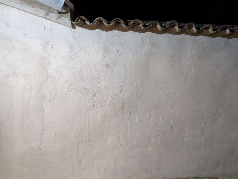

Bonjour, un artisan est venu refaire le mur de notre jardin. Sur le devis, il est indiqué "dégrossi à la chaux". L'enduit a été posé de manière très grossière comme visible sur la photo. Est-ce acceptable sachant que la finition n'est pas comprise ? Merci pour votre aide.

Un "dégrossi à la chaux" est généralement une couche de base volontairement rugueuse destinée à rattraper les irrégularités et à servir d'accroche pour l'enduit de finition. Il est donc normal qu'il paraisse grossier sur la photo si la finition n'est pas comprise dans le devis. Cela ne signifie pas pour autant qu'il soit satisfaisant : la couche doit rester adhérente, d'épaisseur raisonnable et sans zones friables ou détachées.
Quelques points généraux à vérifier (sans diagnostic) :
  • l'absence de parties qui s'effritent ou se décollent au toucher ;
  • une épaisseur uniforme et pas de creux profonds ;
  • protection contre la pluie et temps de séchage annoncé avant la finition ;
  • conformité avec ce qui est indiqué sur le devis (description des travaux, matières, délais).
Si vous avez un doute, demandez à l'artisan une explication par écrit sur le produit utilisé et le phasage (délai avant finition), et conservez des photos datées. Cela permettra de savoir si le travail correspond à ce qui était convenu.

Un dégrossi à la chaux n'a pas besoin d'être parfaitement lisse, puisque la finition n'est pas prévue au devis. En revanche, l'enduit doit être appliqué correctement, avec une épaisseur assez régulière et sans défauts importants. Tout dépend aussi de ce qui était convenu avec l'artisan et de l'aspect attendu pour cette étape. Si le rendu vous semble vraiment excessif, demandez-lui des explications avant de valider les travaux.
