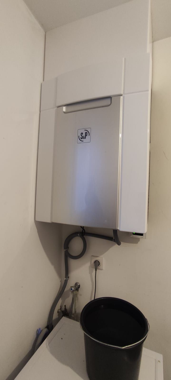

Bonjour à tous, j'ai un problème avec ma Vmc double flux domeo 210 Fl. J'ai de l'eau qui coule de chaque côté en bas... Mon filtre de gauche est humide.

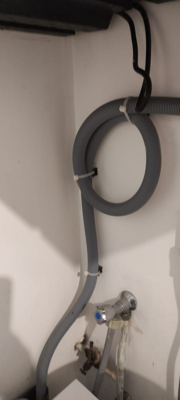

Autres problème, on m'a installer le tuyau d'évacuation en l'enroulant d'un tour sur lui même car il était long !! Est ce la bonne procédure?
Du coup je l'ai raccourci pour aller directement dans le tuyau d'évacuation de la maison et depuis ça me fait du bruit dans le tuyau... Ploc ploc...
J'aurai besoin de vos aides svp.
Je vous remercie d'avance.

Avec une VMC double flux, de l'eau qui coule en bas et un filtre humide peut venir du condensat mal évacué (siphon bouché, pente incorrecte ou tuyau mal posé), d'une fuite au niveau du caisson ou d'un dégagement d'air froid provoquant de la condensation. Enrouler le tuyau sur lui-même n'est pas une bonne pratique car cela favorise les poches d'eau et les bouchons ; il faut un trajet le plus droit possible, avec pente et isolement si le tuyau est froid.
Quelques pistes générales : vérifier le siphon de condensats et son débouchage, s'assurer que le tuyau d'évacuation a une pente continue et n'est pas kinké ou enroulé, contrôler l'état et la position des filtres, et vérifier qu'aucune eau ne tombe sur des composants électriques. Si vous entendez des "ploc ploc", cela peut venir d'eau stagnante qui se déplace dans la conduite ou d'un raccord mal positionné ; réinstaller un raccord propre et dégagé avec une pente correcte est recommandé.
Je ne peux pas poser un diagnostic complet ici : si l'eau atteint des éléments électriques ou si le problème persiste, contactez votre installateur ou le SAV délicatement pour intervention. Revenez régulièrement : d'autres membres du forum partageront bientôt leur expérience, compléteront ou corrigeront ces pistes.
Bonjour, je rejoins l'avis de LIA, ce n'est pas toujours qu'elle tape juste, mais ce coup-ci elle a bien vu.
De plus, j'aimerais voir plus bas, dans quoi et poser ce tuyau d'évacuation ?

Le tuyau d'évacuation, rejoins l'évacuation du lave linge...
Il y a bien le siphon en U avec la garde d'eau.
