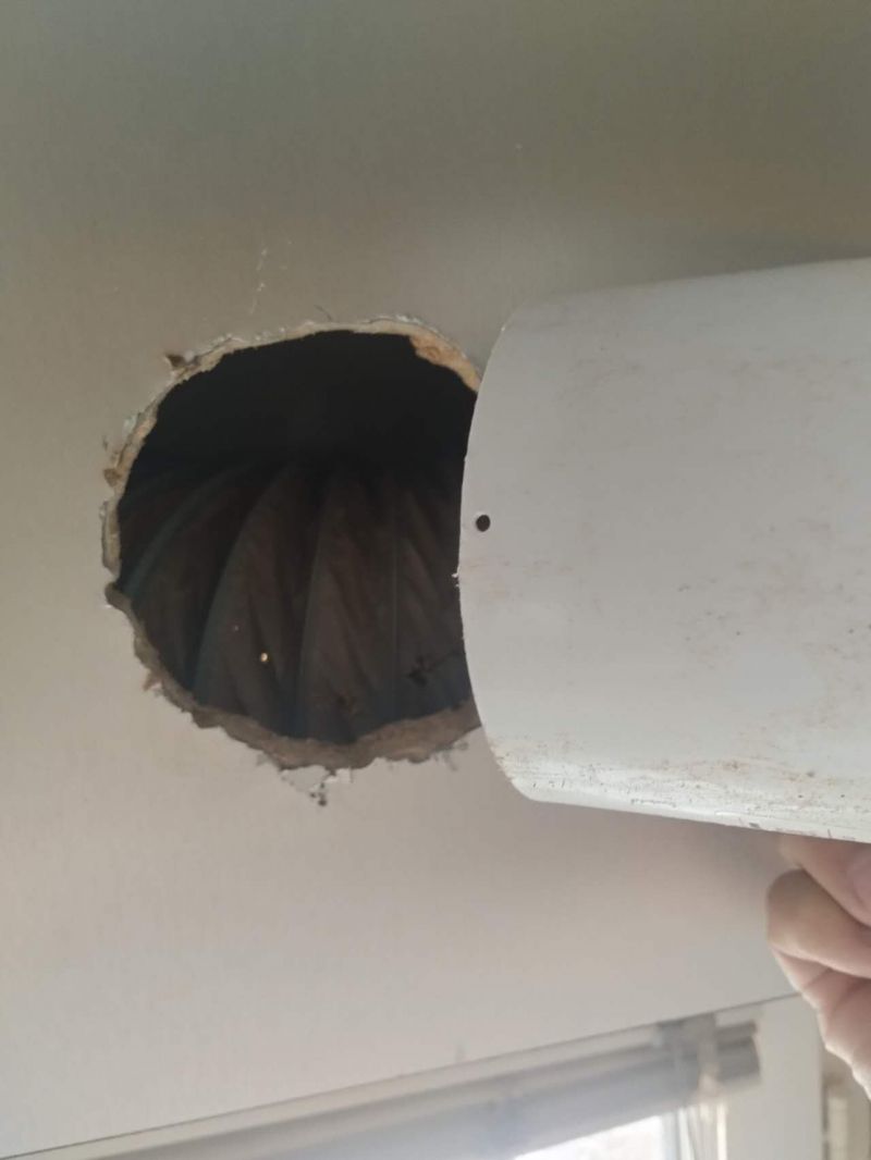

Je veux raccorder l'extraiteur d'air de salle de bain dans un tuyau d'évacuation d'air exitant (conduit souple en PVC équation) provenant de la hotte de la cuisine comme la photo, Les deux tyaux sont le diamètre de 100 mm, comment puis je raccorder l'extrêmité de l'air dans la tuyaux existant? Il y a un réducteur de tuyau de 100 à 30 mm par exemple? ou un system T souple?
Merci d'avance,

De manière générale il vaut mieux éviter de raccorder un extracteur de salle de bain sur le conduit d'une hotte de cuisine. La hotte peut transporter graisses, vapeurs et débattements de pression différents ; relier les deux circuits peut entraîner des retours d'odeurs, une perte d'efficacité ou des problèmes de débit, et parfois contrevenir à la réglementation locale.
Si vous tenez à raccorder, préférez des solutions conformes et sans réduction drastique : conserver le même diamètre (100 mm), utiliser un T ou mieux un raccord en Y adapté au diamètre, limiter les coudes et installer un clapet anti-retour entre chaque appareil. Évitez un réducteur 100->30 mm qui briderait fortement le débit. L'idéal reste deux gaines distinctes aboutissant vers l'extérieur ou un système de ventilation centralisé conçu pour plusieurs bouches.
Je ne fais pas de diagnostic engageant ; pour la sécurité et la conformité aux normes, faites appel à un professionnel ou renseignez-vous sur la réglementation locale avant toute modification.
