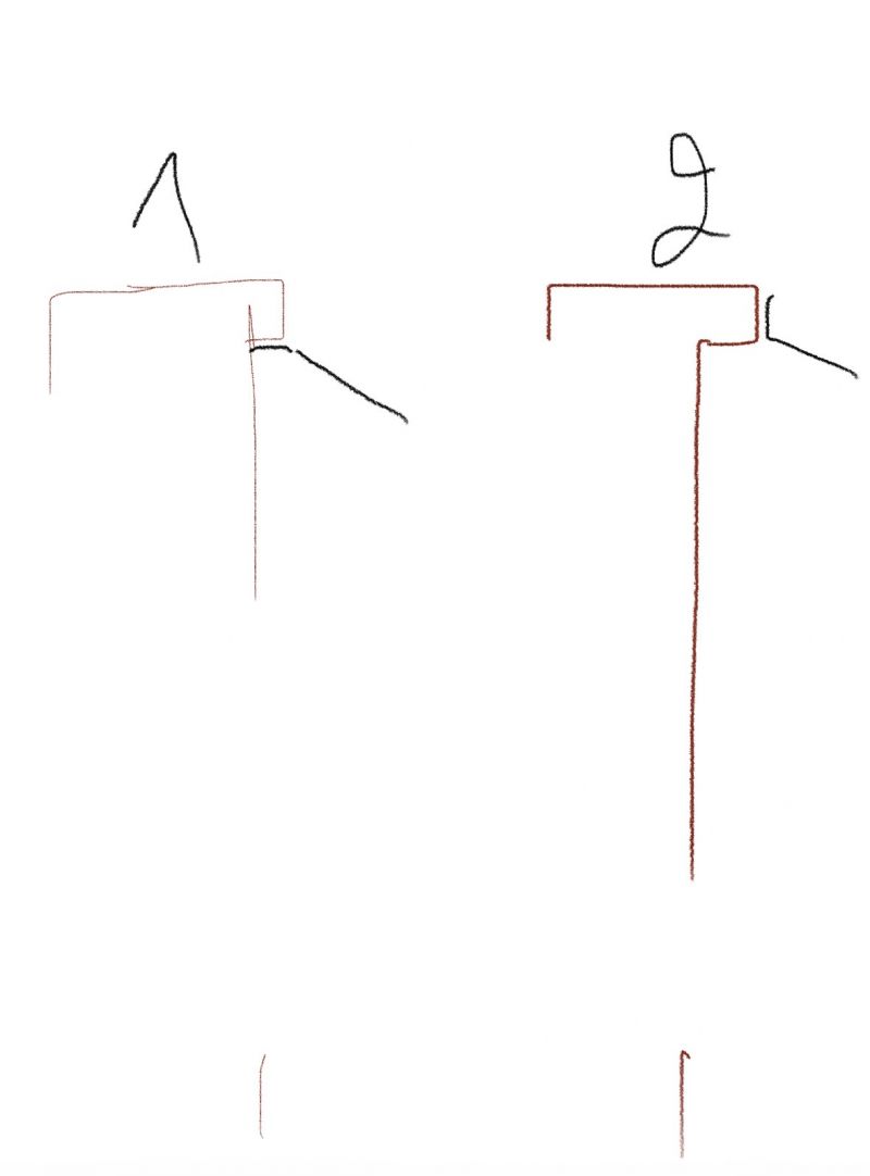

La couvertine de ma toiture plate ne déborde pas assez et cela me donne des traînées sales !
J’avais déjà écrit sur le forum et j avais eu quelques pistes ! L entrepreneur me dit que je peux mettre une cornière alu en L collée sur le dessous de la couvertine pour évacuer l’eau (schema1)
Qu en pensez vous ?
Que pensez vous du schéma 2 ?
Merci à vous

Il est "gentil" ton entrepreneur !
Il te donne des idées mais lui n'a pas idée qu'il y aurait eu une petite malfaçon de sa part
J'avais donné quelques renseignements dans ce post
https://www.forumconstruire.com/construire/topic-500220-coulure-facade.php
Sinon, comme à priori il s'agit d'une couvertine en alu, il faudrait éventuellement la tordre sur toute la longueur !
La partie verticale deviendrait inclinée et de ce fait il y aurait un éloignement de la façade.

Effectivement et j'ai également une architecte qui ne me réponds plus ! Et la garantie décennale ne garanti pas cette partie visiblement donc je suis bloquée !
Il me demande justement de ne pas toucher à la couvertine car cela pourrait abîmer le crépis Wink

Bonsoir j'ai une proposition d un facadier : à la scie circulaire venir faire une entaille tout le long de la façade juste pile sous la couvertine et venir y glisser un casse goute en zinc avec bourrelet 45 degrés pour créer 3cm de pente
Qu en pensez vous ?l
Messages : Env. 80
Entre ton entrepreneur qui te préconise de ne pas toucher la couvertine afin de ne pas abîmer le crépis et ton façadier qui te propose de faire une saignée le long de cette façade, ça sent les corps de métiers qui se renvoient les responsabilités Biggrin
Toutes les solutions sont bonnes. Celle du façadier comme les solutions "bricolage" que je t'ai proposé.

Amevilaube a écrit:Les solutions que vous proposez j'ai essayé de les comprendre mais c'est pas évident sans un petit schéma Rolleyes
Pour tordre la couvertine afin de donner de l'inclinaison pour s'éloigner de la façade, je pense qu'il n'y a pas besoin de schéma...
Aussi bien il y a une accumulation de mousse et/ou moisissure sous le retour de la couvertine qui provoquent une aspiration jusqu'au contact façade et un simple nettoyage résoudrait le problème pour quelques temps.
et comme je l'ai dit dans mon lien sur l'autre post :
    avec "mini gouttière" ou "goutte d'eau rapportée" : il y a tout un tas de gouttières adaptées à cet usage de collectage d'eau...
