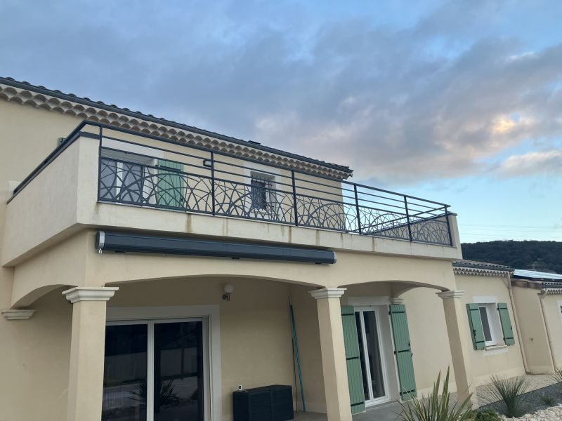

J'ai une terrasse carrelée à l'étage. Le carrelage dépasse de 2-3 cms avec une "goutte d'eau" sur toute la longueur (rainure sous le carrelage).
C'est globalement efficace, sauf au niveau des joints du carrelage. Les joints n'ont pas la rainure, donc le chemin de l'eau n'est pas "cassé", et il n'est pas possible de la créer car trop fragile.
Cela crée des coulures sur la façade sous les joints.
Avez-vous une idée de ce que je peux faire pour éviter ces coulures ?

ST07000 a écrit:Les joints n'ont pas la rainure, donc le chemin de l'eau n'est pas "cassé", et il n'est pas possible de la créer car trop fragile.
Mais si c'est possible ! ; Rien de plus facile que de creuser le joint carrelage pour lui donner la forme d'une goutte d'eau, en continuité de celle des carreaux. Tu prends une Dremel avec la meule qui va bien et le tour est joué !
Sinon un long profilé alu en forme de U pour collecter l'eau sur toute la longueur de ta terrasse

Merci pour ta réponse !
Pour creuser le joint carrelage, j'ai un peu peur de faire une bêtise et de casser. Tu penses que ça se fait bien, que ce n'est pas trop fragile ?
Tu aurais une image du profilé pour que je me rende compte ? Tu le mettrais sur la façade sous le débord du carrelage ?

ST07000 a écrit:Pour creuser le joint carrelage, j'ai un peu peur de faire une bêtise et de casser. Tu penses que ça se fait bien, que ce n'est pas trop fragile ?
Le joint de carrelage, c'est du mortier maigre. Tu peux facilement y rentrer dedans avec une Dremel ; sinon tu t'amuses avec une lime ronde
  avec "mini gouttière" ou "goutte d'eau rapportée"
