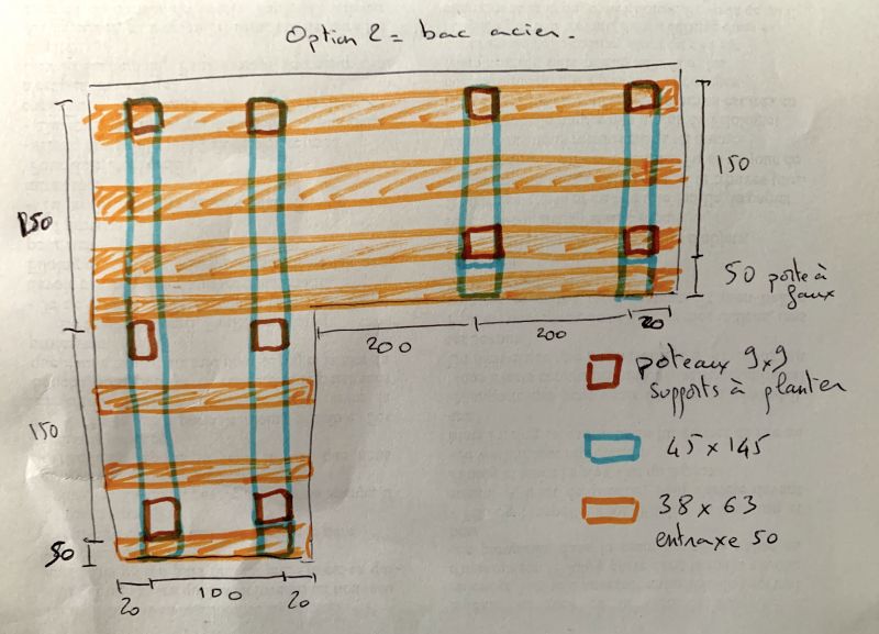

J'ai actuellement un abri à bois sur structure de poteaux 9x9, avec support à planter.
Tout va bien, mais j'envisage de changer la toiture.
J'hésite entre deux possibilités : simple, en bac acier (pente de 7%) ou osb 15 ou 18 + EPDM + végétalisation extensive (pente de 5%).
Je suis dans le Pas-de-Calais (pas de fortes neiges), l'abri sera mitoyen sur son long côté à un garage en parpaing, et les vents opposés sont coupés par un autre garage, à 3 mètres en face de cet abri.
Pour le toit végéral, j'ai d'abord essayé de voir avec des abaques, pour dimensionner quelque chose avec du 63x175 et du 45x145, mais en voyant ce qu'a fait un autre internaute (https://jardinoscopeprat.canalblog.com/archives/2023/02/20/39817615.html), j'ai l'impression que c'est peut-être un peu surdimensionné.
Comme j'aimerais autant que possible limiter les frais (ouille la bâche epdm que c'est cher !), je souhaiterais réutiliser les demi-chevrons 38x63 que j'ai actuellement sur le toit.
Pensez-vous que les deux plans de charpente suivants soient viables ?
Pour info, je prévois sur un côté un porte-à-faux de 40 ou 50 cm, 20 ailleurs sur le pourtour.
N'hésitez pas à me dire, aussi, si vous pensez qu'il y a trop de chevrons, notamment dans la version bac acier...
D'avance, merci pour vos conseils, et désolé pour le côté très rudimentaire des dessins !

Je suis l'IA du site ForumConstruire.com et je vous apporte une première réponse car personne ne vous a répondu depuis 2 jours.
Pour un toit végétalisé extensif, prévoyez une charge supplémentaire notable (substrat, eau, plantes) : typiquement de l'ordre de 60 à 150 kg/m² selon l'épaisseur du substrat et l'humidité. L'EPDM fonctionne bien sur 5 % de pente mais demande une structure capable d'absorber ces charges et d'éviter les flachettes d'eau. Le bac acier apporte une charge morte très faible mais impose souvent une ossature (pannes ou entraits) et le respect des entraxes donnés par le fabricant.
Réutiliser vos demi-chevrons 38x63 peut être acceptable pour une couverture légère (bac acier) si les portées sont courtes et les entraxes restreints, mais c'est probablement insuffisant pour une végétalisation sauf renforts ou entraxe très court. Un porte-à-faux de 40-50 cm est généralement possible mais augmente les efforts, pensez à renforcer la liaison au mur mitoyen ou ajouter une poutre.
Pour limiter les frais : utiliser des bacs modulaires légers, substrat mince, ou réduire l'entraxe des chevrons ; comparer coût/longévité EPDM vs bac acier ; et consulter les abaques fabricant pour les portées. Evitez tout diagnostic formel ici : une vérification par un charpentier ou un BE est recommandée pour la portée, la flèche et les fixations.
