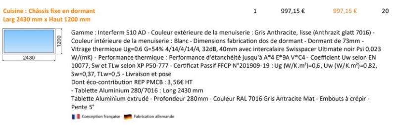

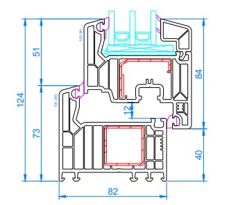

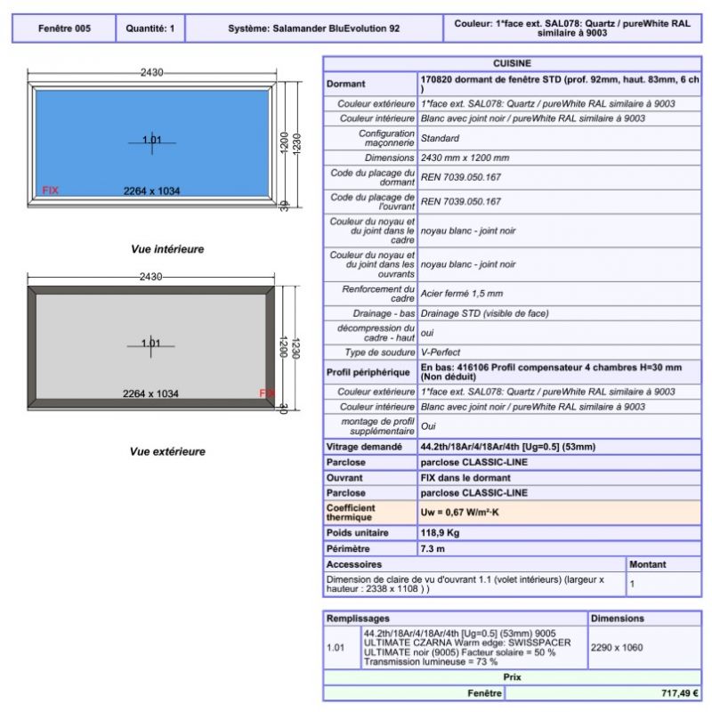

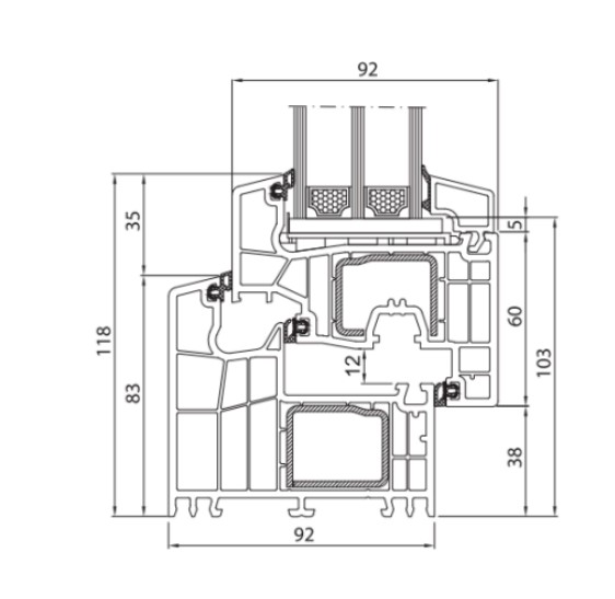

Hello de retour avec des nouvelles du projet fenêtres.
voici un comparatif entre 2 fenêtres fixes:
SALAMANDER Blue evolution 92 triple joint:
Interferm 510 AD double joint:
Les 2 profile de PVC sont de classe A. j'ai demandé le certificat AEV pour la fenêtre Salamander pour avoir toutes les informations possibles. Mais sur le papier cela a l'air quand même intéressant.
