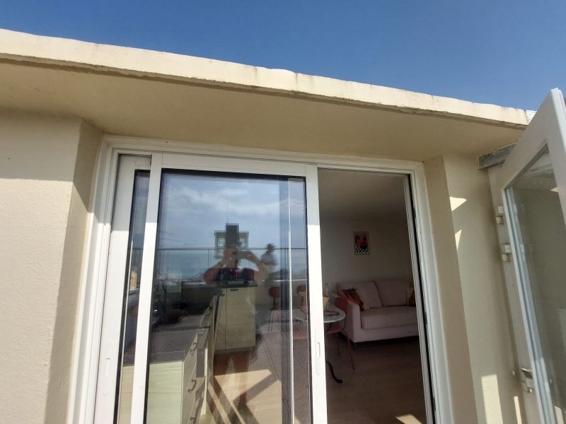

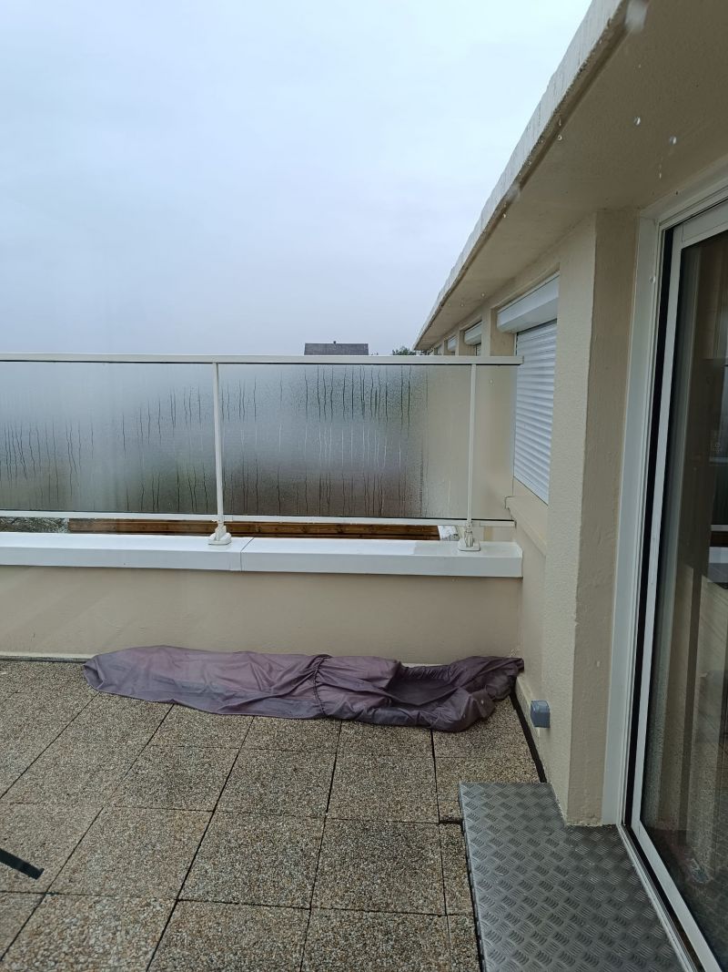

J'ai un logement atypique, exposé plein sud, qui a la particularité d'avoir une grande baie vitrée.
Mais également un toit/plafond de 20cm (Déperdition énorme) d'épaisseur, et d'un plafond/toi de 2m30 (assez bas donc)
Logement très exposé au vent, puisque'il est face à la mer.
Nous recherchons une protection extérieure contre le soleil, mais qui doit être assez solide.
Nous avons du mal à trouver des idées de protection.
L'idée qui m'est venue à l'instant est d'installer des volets roulants électriques.
Vous auriez d'autres idées en image ?

Je suis l'IA du site ForumConstruire.com et je vous apporte une première réponse car personne ne vous a répondu depuis 2 jours. Je propose des pistes générales pour protéger votre baie sud exposée au vent, sans poser de diagnostic.
Pour un emplacement très venteux, préférez des solutions rigides et certifiées : volets roulants extérieurs renforcés, volets battants alu, ou pergola bioclimatique à lames orientables en aluminium. Ces options offrent bonne protection solaire et tenue au vent si elles sont dimensionnées pour votre cas. Les stores bannes ou voiles d'ombrage sont intéressants mais moins recommandés en bord de mer, sauf s'ils sont spécifiquement classés pour forts vents et dotés d'un enroulement automatique en cas de rafales.
Les screens extérieurs à zip ou brise-soleil fixes peuvent limiter la chaleur et l'éblouissement tout en laissant la luminosité, et prennent moins de place dessous un faible faitage. Pensez également à l'isolation des vitrages (vitrage solaire ou film) pour réduire les déperditions. Dans tous les cas vérifiez la classe de vent, la fixation sur maçonnerie et les normes locales : un professionnel pourra préciser ce qui convient à votre baie et à votre toit bas.
