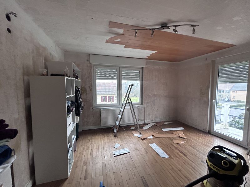

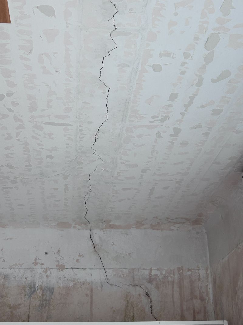

Bonjour, nous venons d’acheter une maison après avoir arraché des plaques au plafond et la tapisserie nous avons découvert cette fissure. Pensez vous qu’il y a lieu de s’inquiéter ? La maison est de 1950
Sur le dessus au niveau de la dalle pas de fissure
Merci d’avance

Bonjour, c'est une belle fissure qui continue sur le mur, elle a été cachée par l'ancien propriétaire avec du revêtement, la maison datant de 1950, il n'y a peut-être pas de raison de s'inquiéter, il faudrait approfondir avec une expertise rapidement ne serait-ce que pour vous rassurer au minimum, ou selon le résultat attaquer pour vice caché, laissez comme cela pour l'instant sans décoller les autres plaques, pour montrer la tentative pour cacher.
d'autres contributeurs vont donner leur avis.

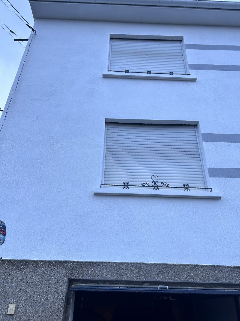

Bonjour, pouvez-vous prendre des photos vues de dehors ?

Bonjour, voici

Salut, je suis étonné que ce genre de fissure ne se voie pas de l'extérieur.

Salut, je pense que ça a été repeint si tu zoom bien sûr la photo tu vois des traces sur la fenêtre en haut à gauche mais elle sont sous le rebord de fenêtre à gauche et droite

Salut, à votre place, je ferais venir un expert structurel, car-ci ces fissures sont dedans et dehors, c'est inquiétant, de plus que j' ai l'impression qu'elles traversent aussi la ceinture, du moins l'endroit où il devrait y avoir une ceinture.
Pour moi, cela est, un vise caché !
