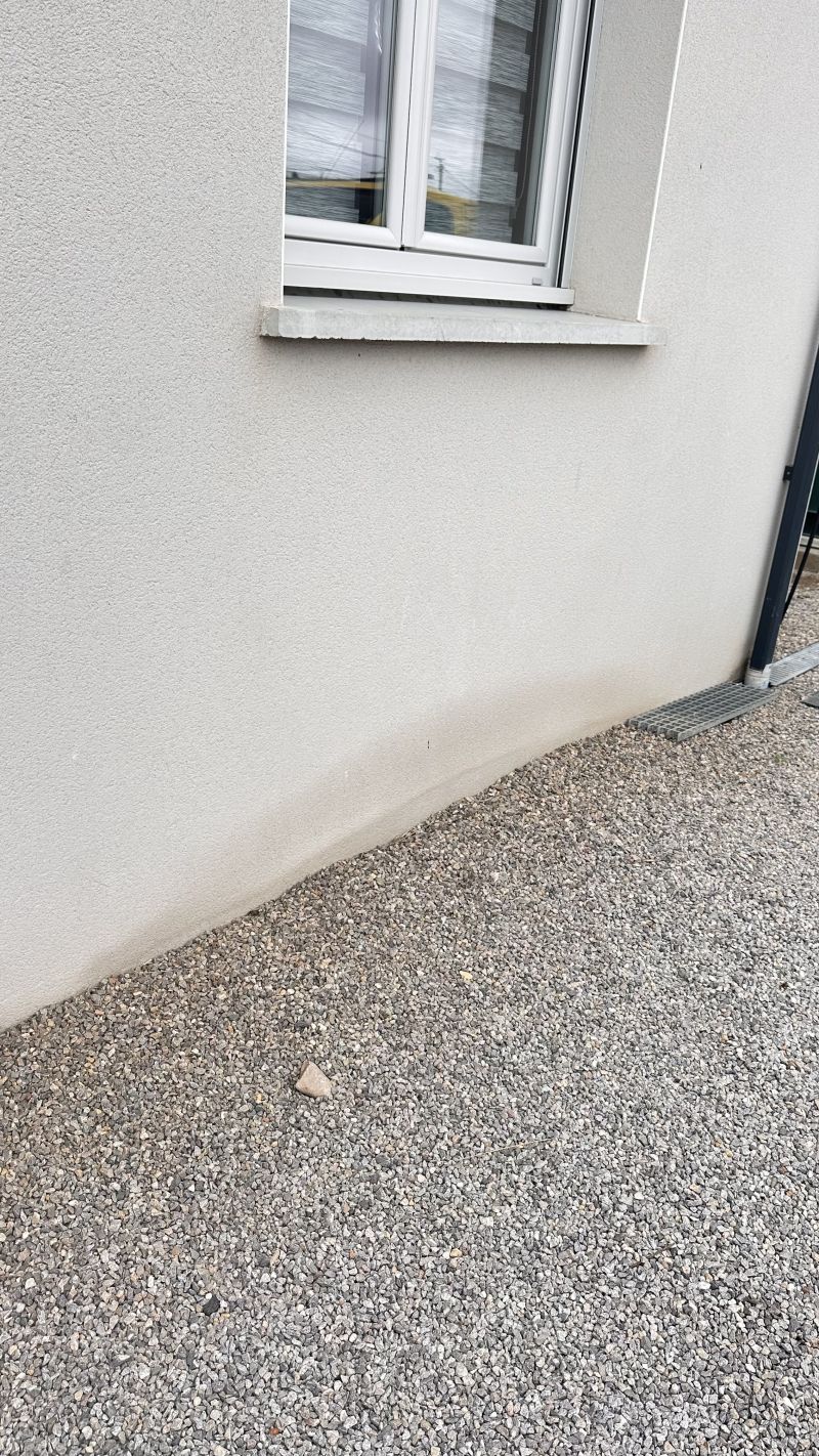

Bonjour comment faire pour ne plus avoir cette humidité sur les murs ?
Ce sujet comporte 7 messages et a été affiché 134 fois
Env. 20 message Narbonne (11)
Bonjour Nous avons fait nous même la cour donc remblayer la terre plus gravillons
Je pense que nous l'avons mal fait du les remontées d'humidité.
Mon voisin à une dalle en ciment tout autour de sa maison et pas d'humidité. Le terrain est argileux des anciennes vignes.
Pouvez vous me donner des conseils et à quel professionnel je dois faire appel.
Merci de vos réponses

C'est pourtant très simple à savoir et à connaître, il suffit de rechercher sur le forum, il y a une multitude de sujets identiques.
L'enduit ne doit pas toucher le sol, le DTU donne quelque chose comme un espace de 13cm qu'il faut laisser libre. C'est pour cela que toute l'humidité du sol remonte dans l'enduit.
Vu l'état actuel la solution, c'est soit de décaisser, soit de raboter l'enduit.

Je peux faire une petite dalle en ciment le long du mur ça ne fera pas revenir l’humidité ?
De : Narbonne (11)
Ce sera pareil, l'humidité de la dalle béton, remontera dans l'enduit, il faut laisser un espace pour que cela respire entre la dalle et le bas de l'enduit
