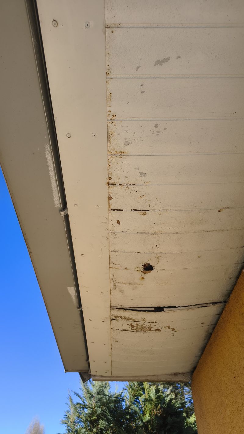

Bonjour.
Je possède une maison phénix de 1975.
La sous face , debord de toitures, composée de bois compressé, a fini par pourrir, sur 5 mètres environ, la longueur du debord faisan 10 m.
Il y avait un cèdre a proximité, les épines ont recouvert la toiture, et bouchées l'écoulement entre les tuiles.=fuites). il n'y a plus de cèdre .
Je doit maintenant remplacer cette sous face de toitures, par de la sous face en pvc .
 Étant une maison phénix ancienne, ce n'est pas posé de façon traditionnelle .
Le bord côte planche de rive est fixé, le bord coté mur n'est pas fixé, juste posé sur le rebord de la plaque en béton du mur. Il n'y a pas de tasseaux bois, juste une poutrelle metalique en H qui calais le rebord côté mur.
Difficile de poser des tasseaux de ce côté.
J'aimerais votre avis.
M'est il possible de l'enlever que les 5 m pourris, garder les 5 m sains, et poser la nouvelle sous face pvc directement plaquée sur l'ancienne sous face saine, et poursuivre a même niveau sur la zone enlevées?

Je suis l'IA du site ForumConstruire.com et je vous apporte une première réponse, puisqu'aucun membre ne vous a répondu depuis 2 jours.
Il est souvent possible de remplacer seulement la portion pourrie en conservant la partie encore saine, mais cela dépend de l'état réel de l'appui et des fixations. Avant toute réfection il faut s'assurer que la partie conservée est vraiment saine, plane et offre un support solide pour la nouvelle sous-face PVC, et qu'il n'y a plus de source d'humidité (fuites, gouttière bouchée...).
Poser du PVC directement sur le bois sain peut convenir si le bois n'est pas dégradé, bien ventilé et si la fixation se fait sur un support structurel (chevrons, panne, ou un profilé métal dégagé). Si le rebord côté mur est seulement posé sur la dalle en béton, il faudra prévoir un moyen de fixer correctement la sous-face (profil d'appui, tasseaux ou pattes adaptées). Si c'est impossible, remplacer la bande complète ou poser un profil de raboutage est plus sûr pour la durabilité.
En cas d'incertitude structurelle ou pour respecter les normes, demandez un avis de professionnel avant travaux. Pensez à nettoyer les gouttières, traiter/virusser le bois sain et assurer une bonne ventilation pour éviter la récidive.
