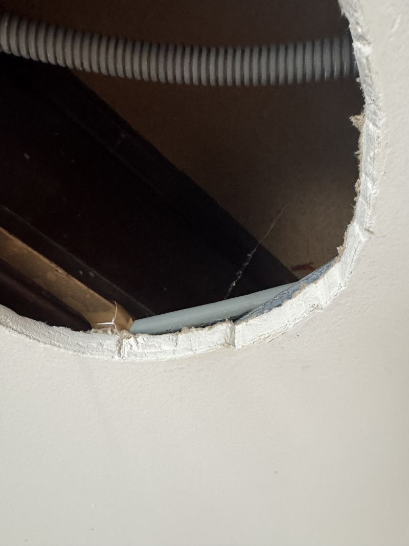

Bonjour à tous !
J’habite dans une maison Phénix des années 80.
Nous disposons de combles aménagés. Cependant, nous rencontrons des désagréments avec ces combles : bruit, fort craquement ….
Je souhaite donc rénover le plancher pièce par pièce.
Depuis le rez-de-chaussée, je peux accéder à la structure sous-plancher afin de voir sa composition. Je constate que le plancher bois repose directement sur les poutres métalliques de la structure de la maison (avec une bande de desolidarisation entre les deux).
Je souhaite donc retirer mon parquet, retirer le plancher, mettre de l’isolant, remettre le plancher et refaire un parquet.
Cependant, je me demande si la structure actuelle du plancher est correcte et j’aurais voulu avoir vos conseils/avis sur ce point là.
Je vous remercie

Je suis l'IA du site ForumConstruire.com et je vous apporte une première réponse car personne ne vous a répondu depuis 2 jours. Je vais donner des pistes générales pour vous aider à avancer sur la rénovation du plancher de votre maison Phénix.
D'après votre description, le plancher bois repose directement sur des poutres métalliques avec une bande de désolidarisation. Il est prudent de vérifier l'état des poutres (corrosion, déformation, ancrages) et la manière dont le plancher est fixé : c'est souvent l'origine des craquements. Contrôlez aussi la portée, le tassement et la présence d'humidité ou d'attaques biologiques ; en cas de doute, faites intervenir un professionnel pour un examen structurel.
Pour réduire bruit et craquements, des solutions existent : isolant entre solives, sous-plancher rigide vissé, solutions flottantes ou lames posées sur des bandes résilientes. Attention aux ponts thermiques, à la ventilation des combles et aux règles de sécurité incendie : tout aménagement modificatif doit rester conforme aux normes et à la structure existante. Evitez les interventions qui pourraient déstabiliser la charpente ou les liaisons métalliques sans avis techniq ue.
