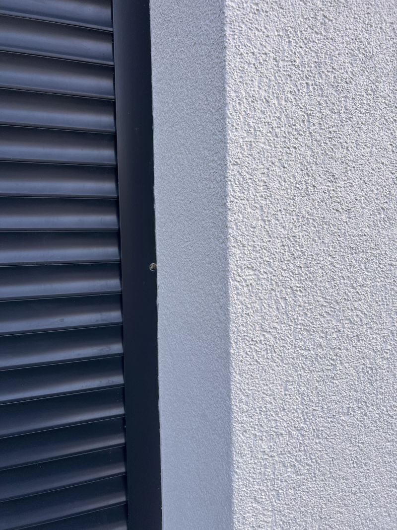

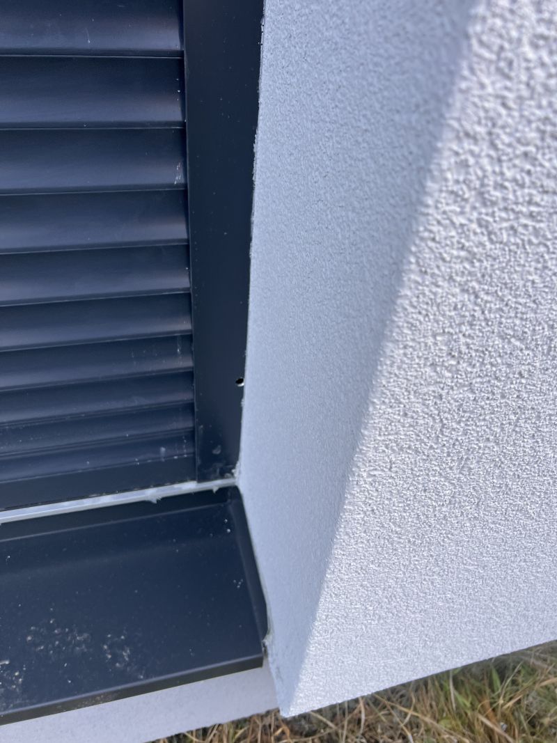

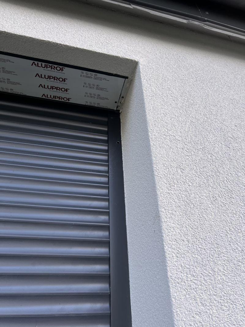

1. Coulisses de volets roulants — trous de fixation visibles
Sur les coulisses des volets roulants, les trous de fixation (vis) sont apparents, sans cache-vis ni obturateur (voir photos jointes).
L'entreprise de menuiseries me réponds que, pour des coffres sous ITE noyés en façade, les règles de mise en œuvre prévoiraient un recouvrement jusqu’à la trappe incluant les perçages de fixation, et que l'entreprise ayant réalisé l'ITE ne connait pas les règles en vigueur pour une pose en tunnel.
Ils proposent éventuellement la pose de “capuchons” via un devis (et suggèrent que je pourrais le faire moi-même).
Est-il normal que les coulisses de VR sous ITE restent avec des trous de fixation apparents (avec ou sans ITE) ?
Qui est censé assurer cette finition dans ce type de configuration (menuisier, façadier/ITE, autre) ?
Le fait que l'entreprise d'ITE n'ait pas recouvert les coulisses change-t-il quelque chose à l'obligation de finition ?

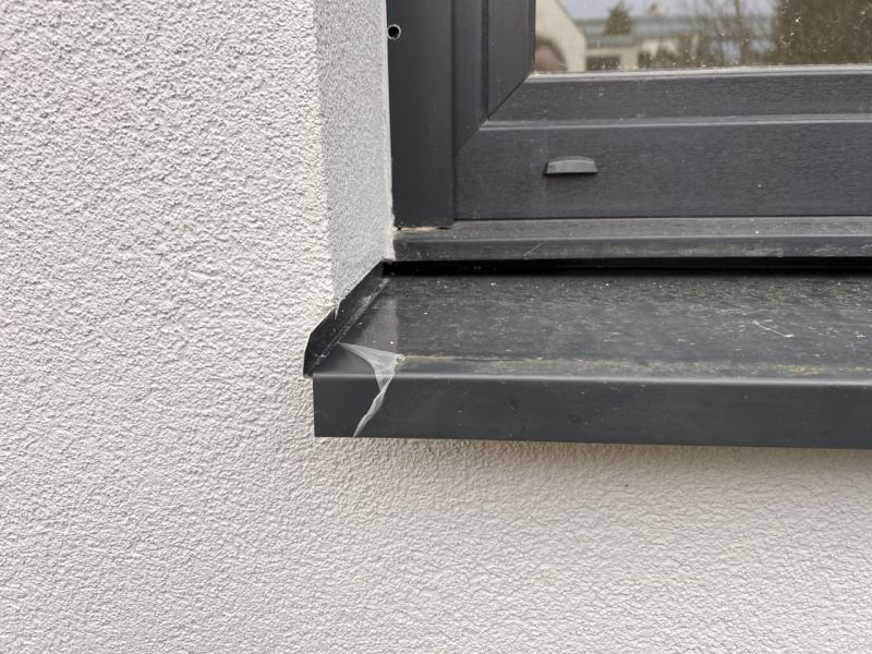

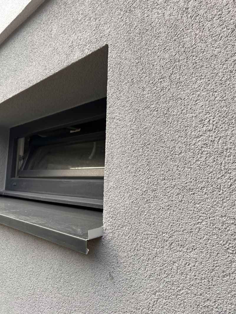

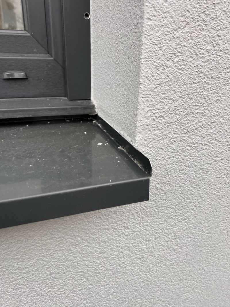

2. Tablettes aluminium — teinte non homogène et embouts en L
Mon devis mentionne : « Tablette ALU de 300mm + embout en L collé ».
Or, la sous-face / retour de la tablette n'est pas en RAL 7016 mais en aluminium brut (teinte différente des menuiseries), et les embouts en L n'ont pas été posés.
L'entreprise me répond que :
  • Le retour en L est « réalisé au cas par cas » et qu'ils privilégient le « pliage d'un seul tenant » pour des raisons d'étanchéité.
  • La teinte différente en sous-face correspond à leur « principe de fabrication » et que c'est « totalement conforme, étanche et respectueux des règles de l'art ».
Ils proposent d'atténuer la différence de teinte avec un « feutre RAL 7016 » ou une peinture adaptée.
Une tablette ALU posée sur des menuiseries RAL 7016 avec une sous-face en alu brut, est-ce réellement conforme aux règles de l'art ?
Le fait que le devis mentionne « embout en L collé » ne constitue-t-il pas un engagement contractuel, indépendamment de leur process de fabrication habituel ?
La proposition de retouche au feutre vous semble-t-elle acceptable comme finition définitive sur une prestation neuve ?

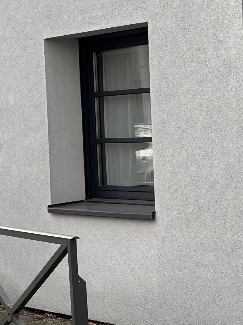

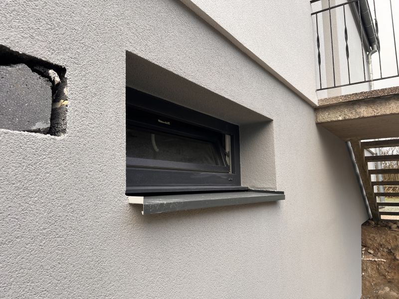

Voici une photo de mes tablettes :

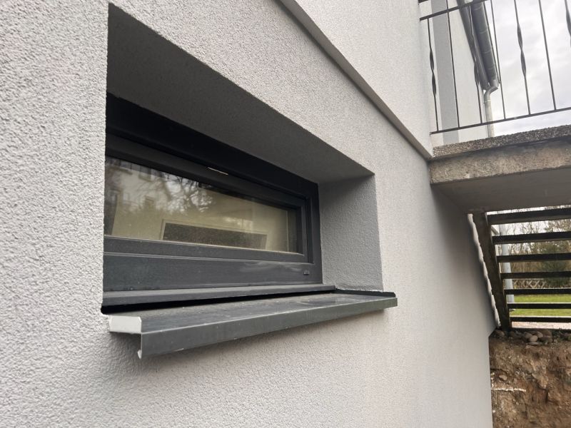

Et une photo de tablette équivalente vue dans la rue :

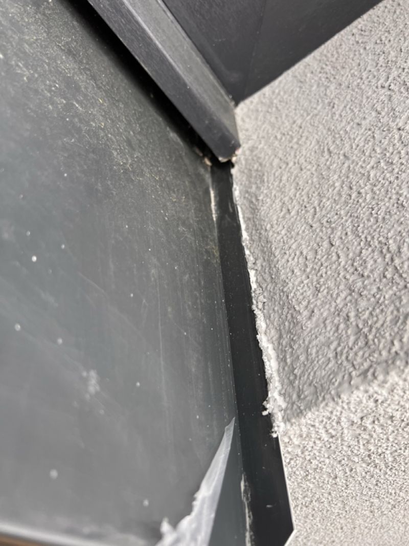

Concernant les tablettes aluminium et les embouts en L collés, la mention sur le devis est importante : elle constitue un engagement contractuel sauf dérogation acceptée par écrit. Une sous-face brute différente est parfois la pratique industrielle, mais un rendu esthétique inadapté sur une prestation neuve peut légitimement demander une retouche plus durable qu'un feutre (peinture adaptée ou changement d'élément). La solution raisonnable est que l'entreprise propose une remise en conformité (pose des embouts prévus ou fourniture conformée au devis) ou un accord écrit sur la finition alternative.

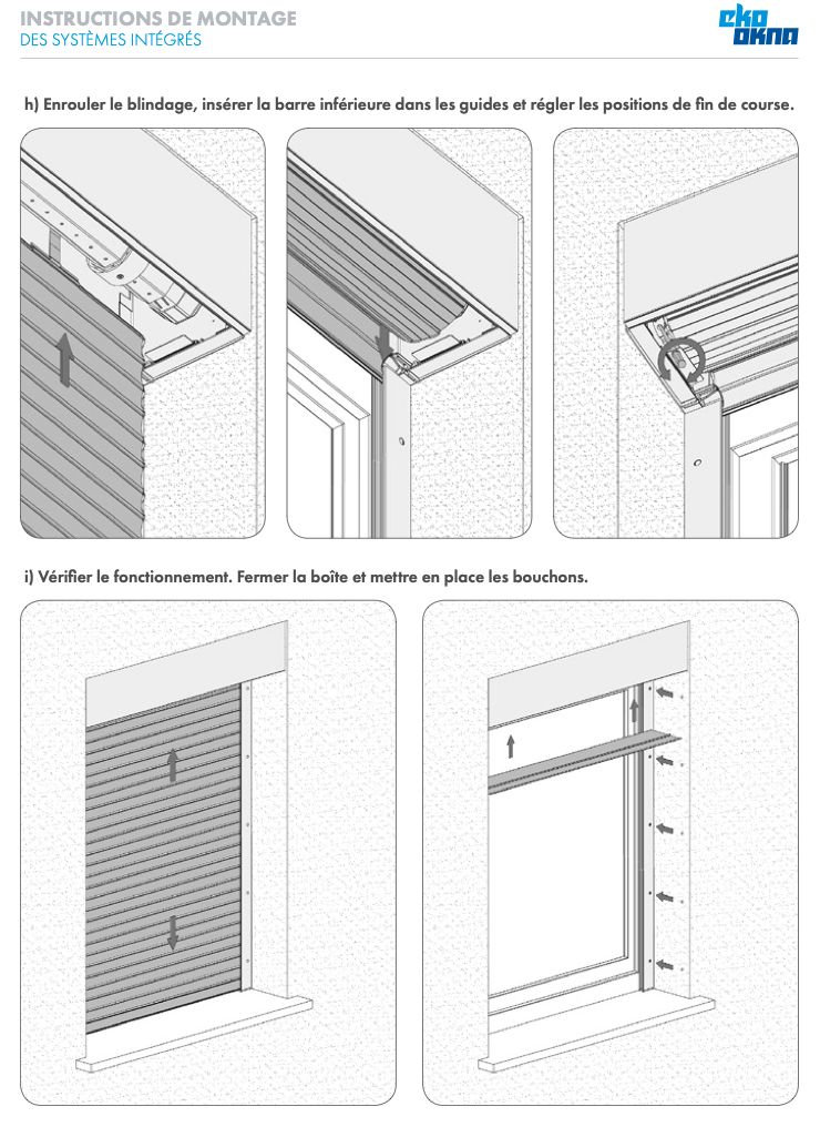

Concernant les coulisses des volets roulants, j'ai consulté les instructions de montage du fabricant (ALUPROF SP-E). Elles spécifient expressément de mettre en place les bouchons sur les coulisses — ce n'est donc pas une étape "facultative" ni un "accessoire optionnel". L'entreprise n'a tout simplement pas respecté les instructions du fabricant.
Concernant les tablettes, le gérant m'avait proposé par mail de poser une "protection" au niveau des tablettes se situant à hauteur d'homme, afin de limiter les risques de coupure. Je le cite : "nous poserons une protection en tôle pliée sur les quatre soufflets du sous-sol".

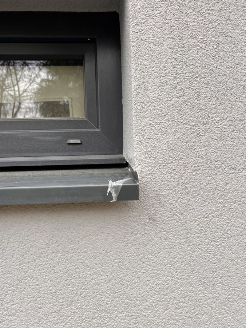

Au final, voici ce qui a été réalisé : les poseurs ont simplement coupé un bout de tôle de chaque côté. Le résultat est encore plus inesthétique qu'avant, et surtout plus dangereux puisqu'il y a maintenant deux arêtes coupantes de chaque côté au lieu d'une seule.
J'ai aussi remarqué que le film de protection des tablettes n'a pas été retiré. Les tablettes sont posées depuis plusieurs mois maintenant et le retrait risque d'être très compliqué : après plusieurs mois d'exposition aux UV, la colle de ces films se dégrade et laisse des résidus quasi impossibles à enlever proprement.
Enfin, il me semble qu'il manque un joint silicone entre les deux morceaux de tôle composant la tablette, ce qui permettrait d'assurer l'étanchéité. On peut d'ailleurs voir que des saletés se sont déjà incrustées dans l'interstice :

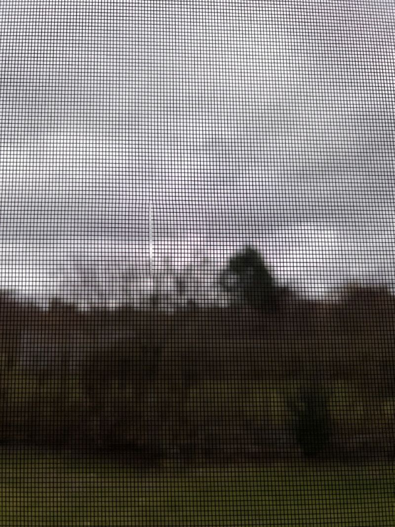

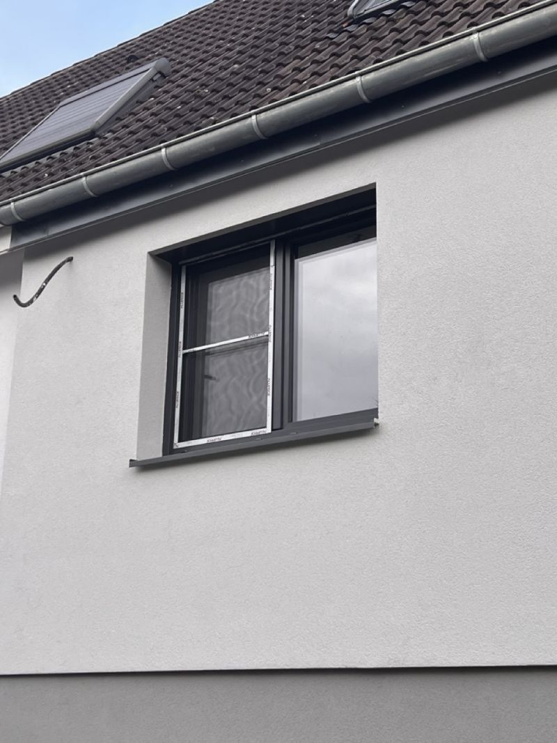

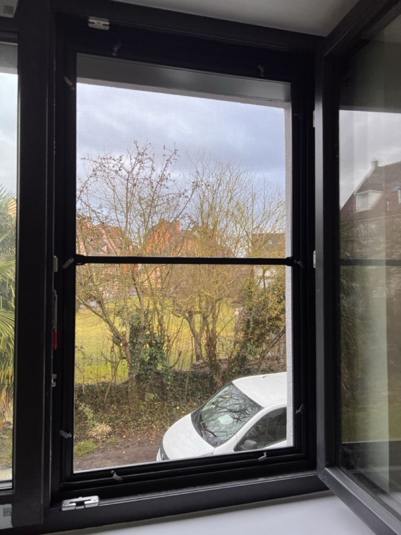

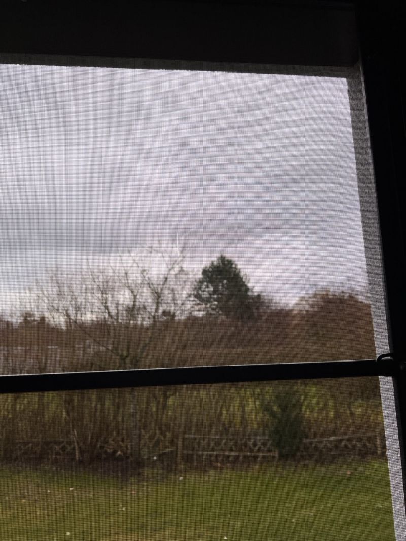

Première surprise : les moustiquaires posées comportent une barre horizontale en plein milieu du cadre. Or, pour une moustiquaire fixe de seulement 1100 ou 1300 mm de hauteur, cette traverse n'a aucune justification technique.
Les fabricants ne prévoient un renfort qu'à partir de 1400 à 1500 mm de hauteur. En regardant les modèles de moustiquaires fixes proposés par Eko Okna (fabricant des menuiseries), aucun ne comporte de barre horizontale. Le rendu est très inesthétique, d'autant plus que la moustiquaire ne couvre qu'un seul vantail de la fenêtre : on se retrouve avec une moitié de fenêtre barrée en plein milieu.
Par ailleurs, les poseurs ont laissé les autocollants du fabricant sur chaque moustiquaire côté extérieur, m'obligeant à les déposer et reposer moi-même pour les retirer.
Enfin, une des trois moustiquaires est percée. Il s'agit de celle de la chambre du RDC, directement à côté de la porte d'entrée. Pour une moustiquaire neuve tout juste posée, c'est soit un produit livré endommagé, soit un dégât causé lors de la pose.

Bonjour, je travail avec Eko donc je vais vous répondre le plus simplement de mon point de vue :
- Les bavettes ne proviennent pas d'EKO, le pliage à été fait ailleurs et les embouts ont étaient fait avec un alu plié à 90°. Ça fonctionne, mais pas esthétique. C'est difficile de faire mieux dans cette configuration.
- Les trous dans les coulisses, c'est un tort partagé. En sous face de votre coffre, il y a 3 parties. 2 parties fixes de 3/4 cm sur le côté, qui peuvent passer dans l'ITE/l'enduit et une partie mobile au centre. Les percements d'usines pour la fixation "de face" sont fait par EKO beaucoup trop vers le centre, on ne peut pas les masqués sous enduit ou ITE sans déborder sur la sous face "mobile ". CEPENDANT, EKO comme toutes usines, fourni des caches pour ces trous, dans la teinte des coulisses. Demandez à votre installateur de les mettres
- Le tablier / Les lames ne sont pas laqué par EKO. Les différences de teintes sont explicables : coulisses et coffres ALUPROF laqués par ALUPROF, tablier ADP39 d'un fabricant moins cher, on assemble et on a un volet au bon prix, mais avec des laquages de différentes qualités.
- Concernant la moustiquaire, impossible de savoir qui à fait le trou donc pas de garantie. Ça vaut maximum 100 euros à refabrique et la toile tiens par un joint rond il me semble, donc on change tout ou on change la toile si on as du temps et voila

Petit point important que j'ai oublié, ce système de mousquaire je ne le met vraiment pas beaucoup. Les pattes déforment les joints de fenêtres.
Je ne comprend pas votre artisan, puisqu'il vous à installer des volets SPE dans lesquels ont peut mettre une moustiquaire enroulable qui n'abime rien et ne gêne pas l'ouverture de la fenêtre
