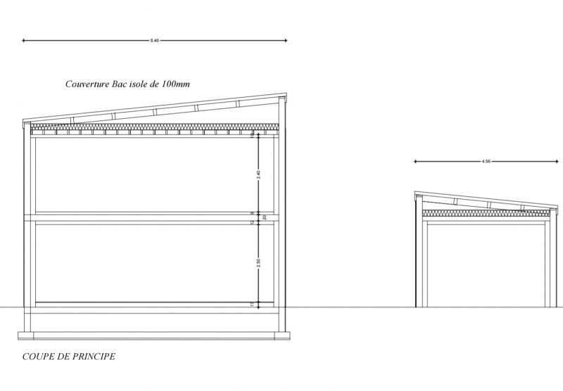

Avec mon amie nous nous lançons dans l'auto construction d'une maison R+1 et on se garde le placo. J'ai déjà quelques bases sur le placo mais j'ai cependant une interrogation quant à l'isolation du taux plafond au r+1. La toiture sera un bac acier isolé de 80 MM posé sur panne et il y aura un solivage bois en dessous pour accueillir le faux plafond avec des suspentes. Au départ je pensais mettre mon isolation au dessus de mes solives et faire mon faux plafond ainsi mais je me suis rendu compte au fil de mes lectures qu'il faut un frein vapeur pour éviter la condensation et ainsi éviter d'abîmer la charpente. La question est de savoir comment poser ce frein vapeur sachant que je comptais mettre mon moteur vmc au dessus de ce solivage et qu'il va donc me falloir une trappe de visite mais du coup je serais obliger de rompre ce frein vapeur et perdre ses bénéfices ? Ci joint la coupe de principe.
Avez vous une idée de comment faire ? Merci d'avance

Bonjour, construire une maison, et poser des bacs acier est une ineptie, c'est moche ( oui) c'est bruyant, en cas de forte pluie, ou pire, de grêle, on ne croirait dans un hangar agricole. En cas de revente, vous allez avoir un très gros moins valu. Et pour l'isolation faire très attention à la règle des 1/3 2/3 (si vous n'avez pas de plenum au-dessous) ce qui ne semble pas être votre cas.
Et pour le pare vapeur ! En général, il n'est pas indispensable quand on a un plenum. Mais il faut que les combles soient ventilés.

Merci pour la réponse. En gros, le bac acier serait de 80mm et sous mes pannes il y aurai un solivage donc il y a un vide ? Même si je rajoute de l'isolation au dessus ?
Et si j'utilise des suspente intégra je devrais avoir un plenum non ?

Oui, le vide d'air sert à ventiler l'endroit où se trouvent les fermettes, le pare vapeur et donc inutile. Par contre, il faudra poser un très bon isolant en plafond, car les 80 mm de tes panneaux ne servent à rien dans cette configuration.
Le plenum étants quand même la meilleure des façons d'isoler un plafond.
