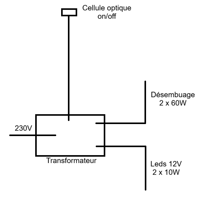

J'ai fait l'acquisition d'un miroir LED de marque DECOTEC que je voudrais piloter avec un interrupteur sans fil.
Je dispose de plusieurs éléments qui me permettraient de piloter un tel interrupteur :
- Box Home assistant avec une antenne ZWA-2 (Z-Wave+ 800 Long Range)
- Bridge HUE
- Somfy Tahoma
- WIFI
- Bridge TUYA
- Bridge SwitchBOT

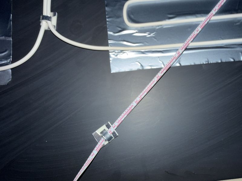

A mon avis, l'idéal serait de positionner un interrupteur au niveau du fil qui relie la cellule optique au transformateur (fil blanc et rouge sur la photo). Cet interrupteur devrait être assez petit pour pouvoir être positionné derrière le miroir.
Un autre idéal serait de pouvoir faire cohabiter le fonctionnement manuel du miroir (avec la cellule optique) et le fonctionnement sans fil.
Je n'ai aucune idée si un tel interrupteur existe, compatible avec mon installation.
Je suis preneur de vos idées et conseils.
Merci d'avance !

Je connais pas mal les produits Somfy, mais cela va finalement être assez compliqué...
Il n'existe pas d'interrupteur piloté, si ce n'est que les relais mais pas forcément adapté à la situation.
Pour piloter un éclairage en domotique, il faut un récepteur, qui se connecte sur la phase et le neutre pour fonctionner. Il a une phase pilotée (on/off ou variateur) qui est pilotable directement depuis l'appli. Si on veut un pilotage "hardware", il faut ajouter un émetteur qui se connecte sur un interrupteur physique (poussoir ou à bascule) et qui est appairé au récepteur.
Chez Delta Dore, le fonctionnement est similaire.
L'ajout d'un détecteur de mouvement est possible, il s'intègre dans un scénario (routine), qui pilotera directement le récepteur.
En conclusion, si vous voulez un fonctionnement manuel / piloté, il faudra :
1/ Shunter la cellule optique pour un fonctionnement forcé du système (éclairage + désembuage). Cela peut s'avérer assez compliqué en fonction de la technologie du boitier (la cellule est un capteur, et non un interrupteur). Le plus simple serait de repartir d'un transfo nu.
2/ Installer un récepteur type Izymo (réf. 1822649), connecté au 230 V
3/ Installer un émetteur type Izymo, connecté à un interrupteur mural et appairé au récepteur (réf. 1822609).
4/ Installer en option un détecteur de mouvement (réf. 2401361), connecté à Tahoma et intégré dans un scénario smart.
Au final, cela risque de vous revenir plus cher que le miroir tout entier !
