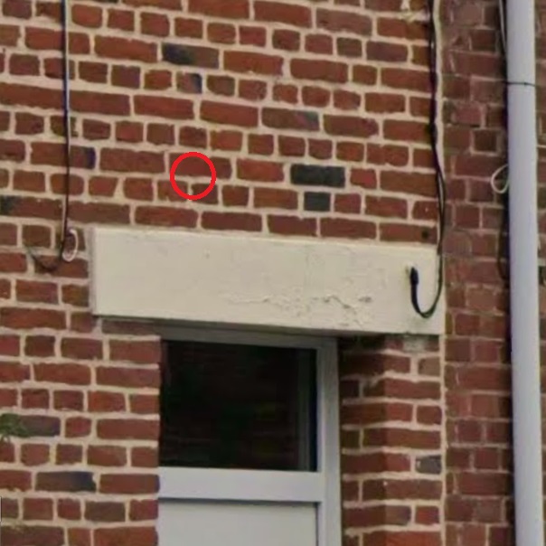

Je cherche à percer la façade de ma maison, en brique pleine ancienne,  afin de faire passer une sortie pour une évacuation, motorisée, pour des WC.
Je ne sais pas si c'est faisable par moi-même de façon propre ou si c'est totalement inespéré et qu'il vaut mieux demander à un professionnel ? J'ai un perforateur SDS plus, et je pourrais acheter un trépan.
ça serait vraisemblablement un trou en 90 voire 80 (le minimum possible pour une aération motorisée, (c'est juste une aération de WC donc j'imagine que ça suffira). Qu'en pensez-vous ?
Je vous remercie.
Bonjour, faire un trou dans un mur comme celui-ci n'est pas bien sorcier, oui, il faudrait mieux avoir un trépan au bon diamètre, et une rallonge. Par contre, il faut percer de dehors ver le dedans ! Des Degas sont toujours plus faciles à réparer de dedans.Il faut percer lentement ,bien faire attention que le débrayage de votre machine soit fonctionnel, ne pas monter sur une échelle, utiliser plutôt un échafaudage .On a vite fait de ce faire mal.  Et bien pensé à faire votre trou en pente " vers l'extérieur"
Perso, je louerai une carotteuse chez Kiloutou ou equivalent
Et Plaquisteheureux a raison, percez de l exterieur vers l interieur, et surtout pas sur une echelle
Le couple de ces machines est important et le trepan peut se bloquer brutalement. Sur une echelle, c est direct par terre. Attention aux poignets, il n est pas rare de se faire une chouette entorse avec ce genre de machine

Merci pour vos réponses ! J'ai bien noté pour l'échafaudage et le perçage depuis l'extérieur.
Concernant la location de carotteuse, le truc c'est que ça impliquerait l'achat d'un trépan diametre 80 en SDS Max, ce qui ferait monter pas mal le prix....
C'est faisable quand-même avec perfo SDS plus ?
Et dans ce cas, auriez-vous des trépans à conseiller particulièrement ? En sds plus du coup.
