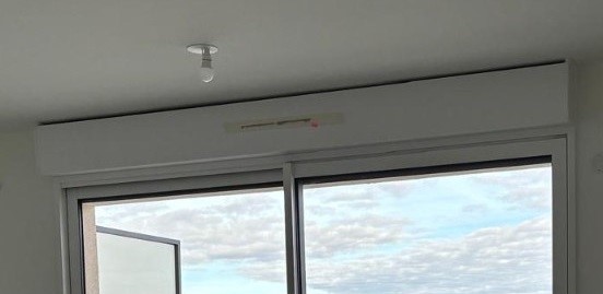

Bonjour à toutes et tous,
Je viens vers vous avec une question très simple mais à laquelle je n'ai pas trouvé de réponse.
Je dois poser une entrée d'air hygroréglable sur la façade intérieure d'un coffre de volet roulant et je voudrais savoir quel type de vis utiliser pour fixer le socle, à savoir si autoperforante ou pas, la forme de la tête, le diamètre bien sûr mais surtout la longueur pour ne pas risquer de transpercer le plastique de la façade.
Ma crainte est que si les vis sont trop longues elles ne viennent endommager (griffer, voire bloquer) les lames du volet roulant qui doivent se trouver très proches de l'arrière de la façade quand le volet est totalement ouvert.
Pouvez-vous s'il vous plaît me conseiller sur les vis à acheter ?
Je vous en remercie par avance et vous souhaite une agréable fin de journée.

Bonjour, il y a coffre de volet roulant, et coffre de volet roulant.... coffre en PVC, coffre fabriqué à l'intérieur du logement, le plus souvent en bois avec isolation sommaire.
quelques photos aideraient bien à comprendre. et pas tirées de trop près, (intérieur et extérieur) sinon on n'y comprend rien.
Est ce une maison particulière ou un logement en copro.
Le coffre de volet est bien à l'intérieur Attention, la mortaise d'entrée d'air est plus courte que la barrette, et l'air doit sortir vers le haut, jamais vers le bas.

Il s'agit d'un appartement en copro et le coffre de volet roulant est en PVC et situé à l'intérieur comme vous pouvez le voir sur la photo ci-jointe.
A l'extérieur côté terrasse il n'y a donc rien, l'air rentre (j'imagine) par la fente qui permet de laisser passer le volet roulant entre le bloc du volet roulant et la maçonnerie.
J'ai acheté une entrée d'air hygroréglable acoustique de marque Atlantic (modèle EH 5/45 de dimensions Lg 420 x H 45 x Ep 40) qui couvre bien le format de la mortaise, c'est bien ce qu'il faut ?
La doc explique que le socle doit être fixé en applique par 3 vis mais ils omettent de préciser le diamètre et la longueur.
Dites-moi si vous avez suffisamment d'informations pour pouvoir me conseiller.

Bonjour, ce PVC est mince, donc il faut des vis courts. Ce qui serait bien, c'est de sortir ce cache en plastique pour voir exactement. Par l'orifice de la mortaise et avec une bonne lampe électrique ça vous donne une idée.
Il y aurait la solution de : d'une part coller la barrette avec de l'adhésif double face pour bien le maintenir et de renforcer avec deux petits vis courts. On en trouve au détail à Br..co Depôt. Vous prenez une petite boite et vous en prenez de petites tailles. Vous pouvez remplir la boîte avec des pointes ou n'importe quoi, puisque c'est le même prix.

solution alternative :
positionner votre grille
à l'emplacement d'une des vis faite un petit perçage (diam 2 ou 2,5mm), allez y très doucement.
puis passez une tige métallique rigide jusqu’à ce quelle vienne en butée avec le volet
prenez la cote
répétez l’opération avec plusieurs cas cas de figure ; genre volet fermé, volet à mi hauteur,
volet complètement ouvert, .....
vous pourrez ainsi déterminer la longueur de vis possible; prendre sur une marge de sécurité
par exemple de 5 ou 6 mm sur la longueur de vis.
