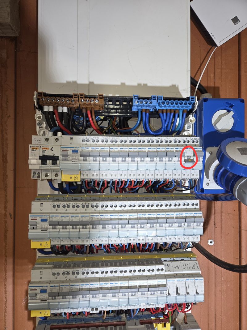

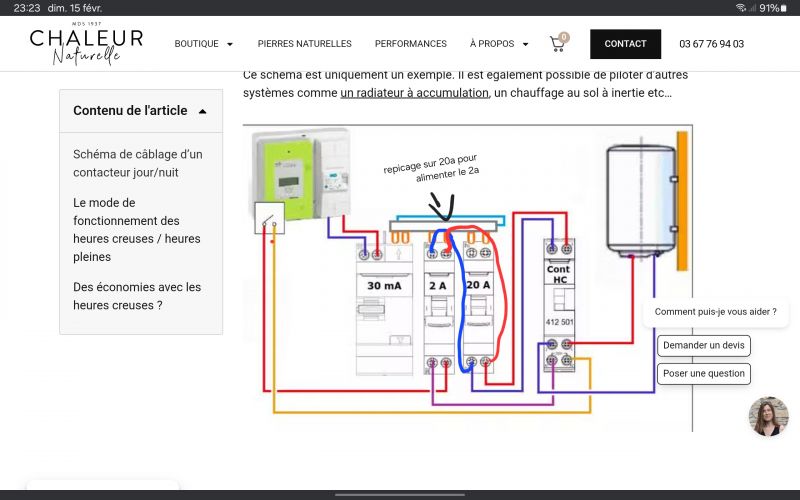

Je souhaite mettre un contacteur hp/hc en amont de mon chauffe eau.
Je possède l'abonnement et le compteur equipé, mais hélas pas de contacteur et disjoncteur associer.
Actuellement mon chauffe eau est proteger par un 20a.
Est ce que je peut me repiquer sur la sortie phase et neutre restante de mon disjoncteur hager MFS720 qui possede 2x2 phase et neutre afin d'alimenter mon disjoncteur 2a qui ira proteger mon contacteur
excusez moi pour le schema
Peu d'intérêt de repartir en aval du disjoncteur 20A.
Il faudrait mieux se repiquer sur l'amont.

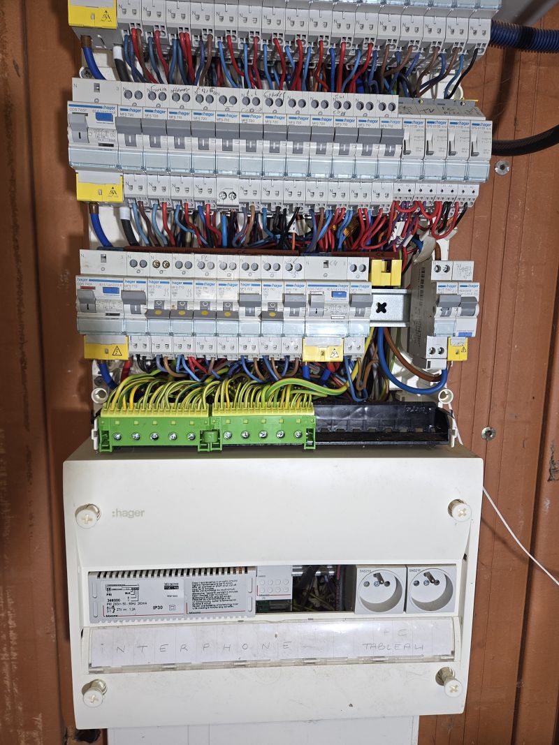

Bonsoir helas en amont je n ai plus de place, je pensais me reprendre en bas du disjoncteur 20a pour placer mon 2a et le contacteur a la 3 eme ranger il me reste que 2 place.
Il y aurai une autr solution ? Voici le tableau
Je ne vois pas de place sur la 3ème rangée.
Vous n'etes pas obligé de mettre le 2A et le 20A sous le même diff

Salut,squalls SVP pouvez, vous nous dire ce que ces a cote de votre tableau ! Cette grosse prise, et l'inverseur ( ou interrupteur) au-dessus ?
Env. 20 message Haute Garonne
Bonjour la grosse prise bleu est le branchement pour la borne tesla, sinon voici la ranger ou 2 place sont libre mais en tere c est un 40a

Mon idee de placer le contacteur et le disjoncteur 2a sur la ligne dispo (proteger 40a)en me repiquant sur le disjoncteur 20a dedier au chauffe eau est coherente ?que peu t il ce passer si soucis?
Cette ligne il n y a casi rien de connecté a par la borne qui effectivement prend bcp 32a au max, mais la puissance du chauffe eau est sur l autre ligne proteger par un 63a
Votre dernière proposition est la bonne
