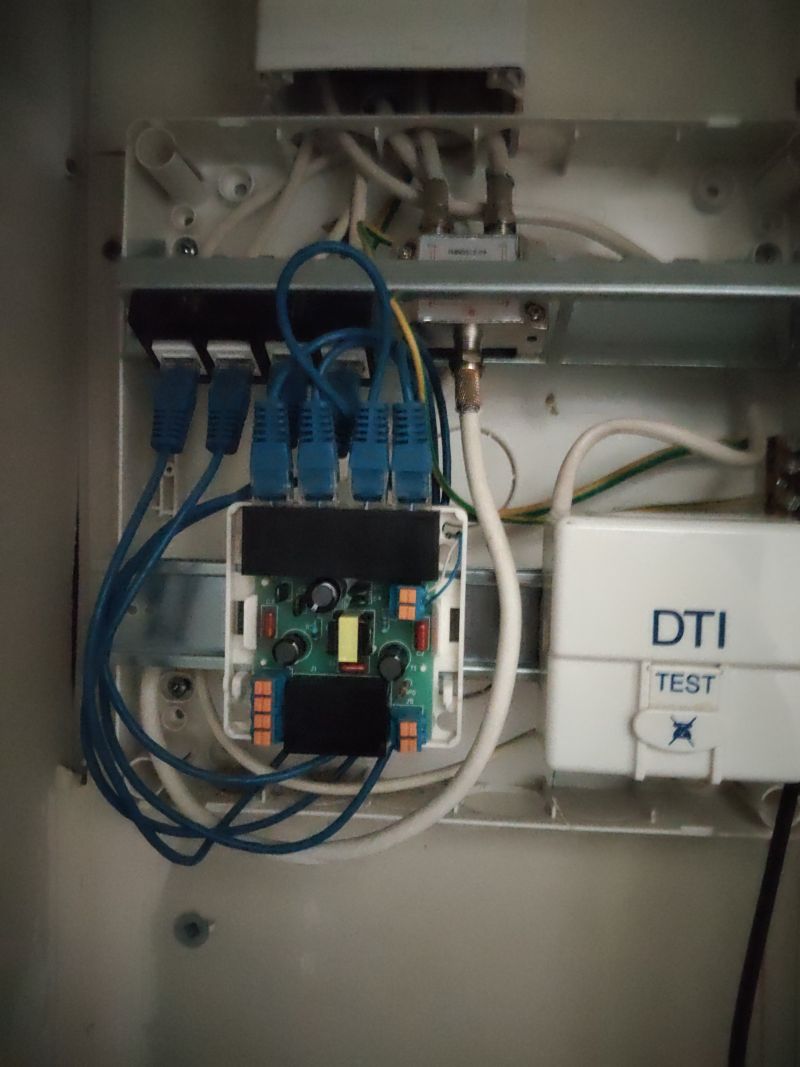

Je viens d'emménager dans ma nouvelle maison et on viens de m'activer la ligne internet. Cependant, je me retrouve devant ce type d'installation que je ne connais pas du tout
J'ai bien compris la nécessité de l'installation pour repartir le débit sur les prises ethernet que j'ai aux murs dans toute la maison. Cependant, je n'ai aucune idée de comment brancher ma box internet dessus.
Je possède une Freebox Delta et j'ai testé plusieurs configuration de branchements, la box m'indique toujours le même message : "recherche du signal Adsl/Fibre / vérifier vos branchements"
Si quelqu'un est de mesure de m'aider, je vous en remercie par avance.

Vous êtes en fibre ou en ADSL ?
Je dégagerais le boitier, box branchée à l'arrivée Internet (elle est où ?), et les 4 prises RJ45 de la maison qui arrivent sur le bandeau du haut branchées aux 4 prises du switch intégré à la box (à condition que la box soit proche du tableau, si elle est dans le salon c'est un autre problème).

Selon l'ancien proprio, l'arrivée Internet est située dans le branchement DTI.
Je suis en ADSL
Je ne sais pas si ça joue aussi mais en dessous des 4 câbles ethernet, il y'a 2 prises marquées LINE (a gauche) et MODEM (à droite).

Ce boîtier ne vous servira que si vous voulez brancher plusieurs téléphones filaires à votre box ou à votre ligne téléphonique classique (lignes RTC).
Vous êtes dans quel cas ?
Je décris ici le cas le plus courant : vous branchez votre box sur l'arrivée de la ligne téléphonique (ici, matérialisée par le boitier DTI). Vous pouvez vous brancher directement sur le boitier DTI ou sur la ligne qui repart de celui-ci (je n'en vois pas sur votre photo ?).
Ensuite, vous reliez les différents ports RJ45 de votre box aux prises RJ45 du tableau, sauf une que vous réservez pour la ligne téléphone (si vous en avez besoin).
Bonjour, un grand nombre de boîtiers de communication ne sont pas adaptés pour la fibre, et le vôtre en est un. Comme dit par Gillen virer ce truc, et virer aussi la DTI, et prenez nous une photo après avoir enlevé ces trucs, ce sera plus propre pour pouvoir vous aidez.

Dégagez ce boitier qui ne sert plus à rien depuis plus de 20 ans, branchez l'arrivée ADSL à la box (soit en vous branchant dans la prise DTI, soit en vous branchant avec le cable juste après le DTI mais là je ne sais pas comment c'est fait).
Et vous branchez les prises RJ45 de la maison dans le switch de la box.

l'idée, dans cette configuration c'est brancher la boxe ici, et mettre 4 cordons de brassage de la boxe aux quatre embases de la platine.

Vérifiez vos RJ dans les pièces, il se pourrait bien que seuls 2 fils sur 8 soient câblés
IMPORTANT: si vous n'avez pas l'utilité des 4 prises RJ. Et que votre prise tel est( car la DTI test n'a pas vocation initialement à être utilisée, c'est pour l'opérateur ) par exemple dans l'endroit le plus fréquenté de la maison, le salon à priori. Alors branchez-y votre boxe. Votre réception Wifi n'en sera que meilleure
