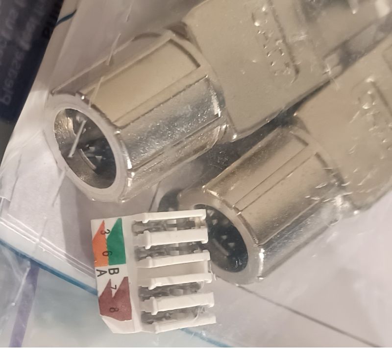

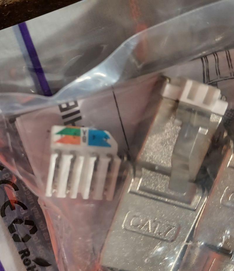

J'ai câblé des connecteurs Vcelink dans mon coffret de communication en schéma B
J'ai mis bleu/orange d'un côté et vert/marron de l'autre.

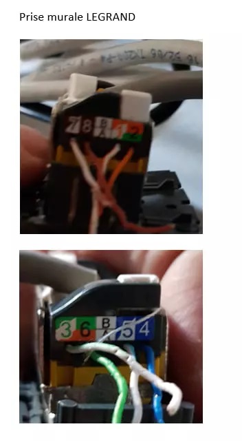

Aujourd'hui je souhaite câbler mes prises murales RJ45 Legrand mais le schéma de câblage est inversé avec A et B. (Je n'ai pas encore câblé les prises Legrand cette photo provient d'internet)
Je pensais devoir câbler côté B sur les deux mais les couleurs ne correspondent pas.
Dois-je câbler en A pour les Legrand?
Les photos sont ci-dessous.
Merci d'avance

on câble TOUT en A ( ou tout en B si affinités, les deux normes sont connues )
les fils qui dépassent on les coupe à 2-3 mm, on les rabat à 45° en veillant à ce qu'aucun ne se touche, sinon défaut.
( Le A-B c'est pour les câbles cross-link, quand il n'y a pas de hub/switch, ça ne se fait plus depuis 35 ans, un câble croisé pour du dialogue carte à carte ). Donc aujourd'hui on fait tout en T568A )
[ ça n'est pas toujours évident de comprendre le sens de l'étiquette collée, quand on change de fournisseur pour les embases aux 2 extrémités, faire un test de continuité après la première ligne, et si c'est ok, reproduire à l'identique sinon corriger ]
après la norme n'a guerre d'intérêt pour vous, tant que 12345678 correspond à 12345678, que la continuité sur la masse est ok, et que les feuillard/tressages vont jusqu'à l'extrémité du câble, tout ira bien. Quand on a les bonnes infos, autant faire à la norme, si quelqu'un doit reprendre ou étendre le réseau, il perdra moins de temps. Dans le cas contraire il devra tout refaire.
Et: SI les couleurs correspondent bien sur vos photos
expliqué différemment, on câble  DROIT ( pas croisé )
pour bien démarrer, 4578 sont invariables ( les autres aussi car on vous incitera rarement à câbler en croisé, c'est le job des switch )

tous les réseaux informatiques (domestiques ou tertiaires) que j'ai fait sont en 568B Blush ,les câbles fournis avec les boxs sont en B
si on mélange A et B sur le même câble (paires 1-2/ 3-6), on réalise un câble "croisé" qui n'est plus utilisé aujourd'hui
cdlt

que tu choisisses le code de couleur A ou B, ça importe peu tant que tu gardes le même. L'important, c'est que le technicien identifie un code connu, et voit que tu as pris le même partout.  Quand il y a beaucoup de points sur de multiples étages, ça lui évite de tout recontrôler.

oui, ce que je voulais dire , c'est que la très grande majorité des réseaux informatiques est câblée en B.
il n'est pas interdit de câbler en A mais faut avoir l'esprit taquin pour la personne qui va suivre derrière Blush

bon, j'avais dit A ou B selon affinité. Il y a longtemps que je n'ai plus câblé, à part des finitions. Je l'ai surtout fait entre 2000 et 2010. il me semble que je faisais en A. ça reste un code couleur, le testeur lui ne voit que 12345678 et la masse
