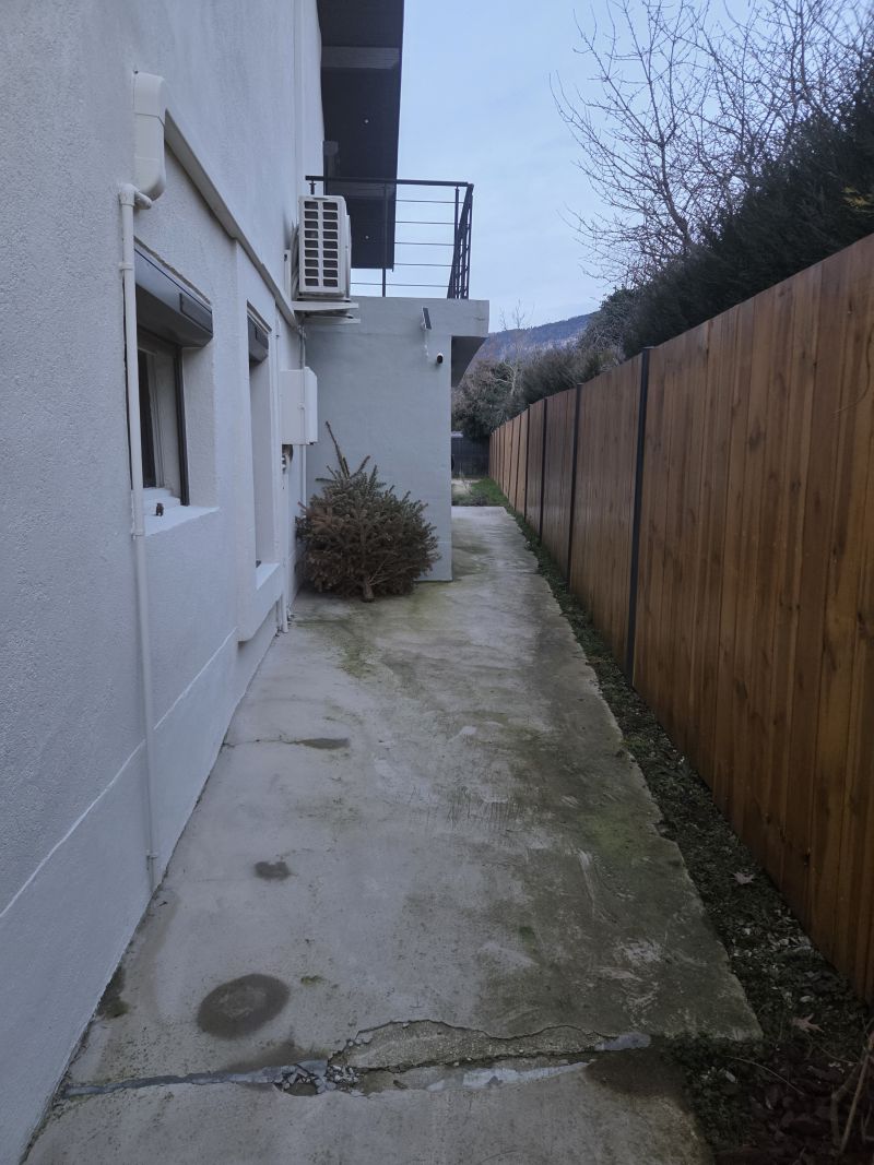

Nous souhaitons réaliser une allée en gravier le long de notre maison. Nous sommes plutôt novices en aménagement extérieur, donc je me permets de vous demander conseil.
L’idée serait de poser des dalles stabilisatrices avec géotextile, puis de mettre du gravier par-dessus.

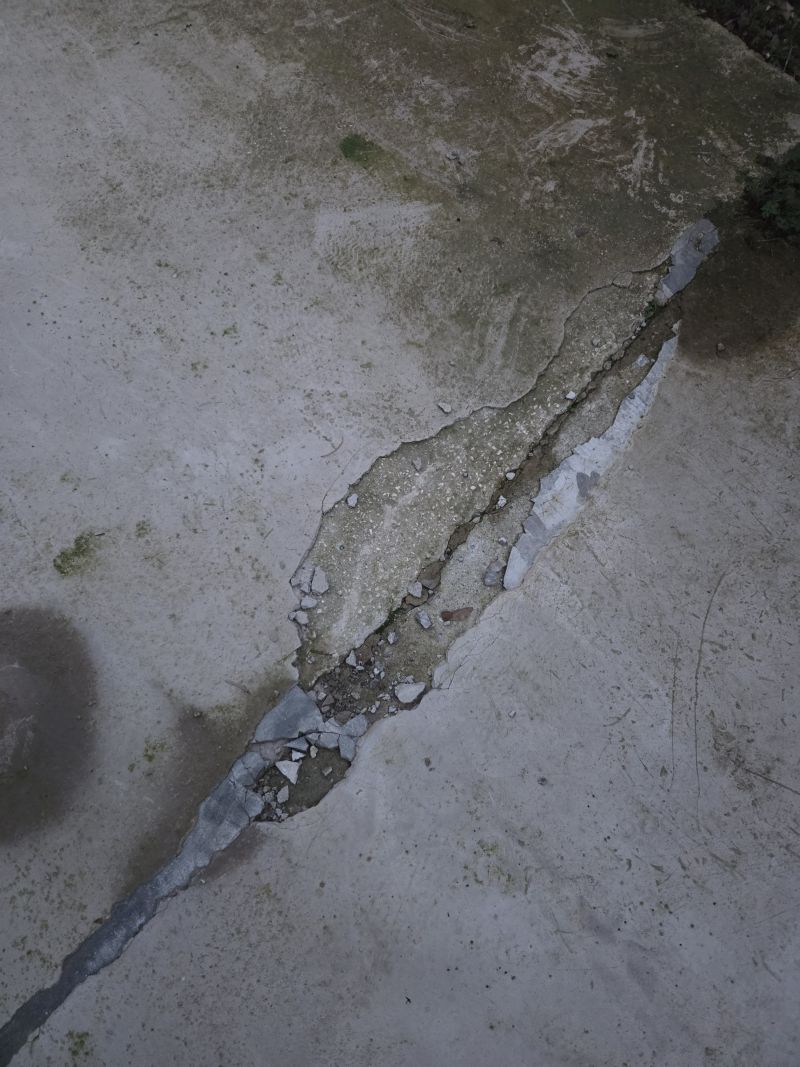

Actuellement, il y a un ragréage sur une dalle béton. Le ragréage s’effrite et se fissure par endroits.
Est-ce qu’il vaut mieux enlever complètement ce ragréage avant de poser les dalles, ou peut-on poser directement dessus ?
Il semble y avoir une légère pente naturelle : quand il pleut beaucoup, l’eau ne stagne pas.
Merci d’avance pour vos conseils et retours d’expérience.

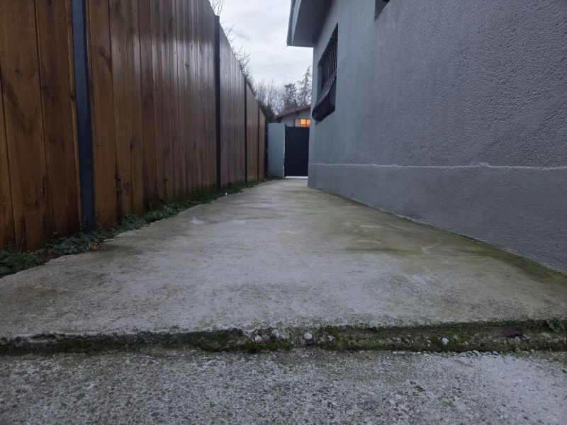

Voici quelques photos pour que cela soit plus parlant.
Mes questions sont les suivantes :
- Faut-il casser le ragréage pour laisser place au béton en dessous ?
- Est-ce que je peux directement mettre des dalles stabilisatrices sur le ragréage ?
- Comment vérifier si la pente est suffisante ?
Je prends également tout autre conseils.
Merci pour vos retours.

A mon avis, geotextile, puis dalles alveolees puis gavier
Le reagreage n aura pas d incidence
Env. 10 message Haute Savoie
Pas besoin de faire sauter le ragréage ni la dalle béton ? Je vois beaucoup de gens mettre une couche de sable.

Verifies en 1 la pente vers l'extérieur de la maison.
C'est quoi la partie blanche en bas de mur ,on dirait du rapporté ?
De : Conflans En Jarnisy (54)
Une pente semble exister pour le béton ce qui permet une évacuation de l'eau.
Pour moi je vois 2 méthodes faciles à mettre en oeuvre :
- géotextile + gravier
- dalles sur plot. Il existe des plots de très faible hauteur qui permettent de ne pas trop relever le niveau fini.

Bonjour a tous, déjà merci pour vos nombreuses réponses. Donc si je comprends bien il n'y a pas d'utilité a faire sauter le ragréage et mettre une couche de sable
Je peux directement poser les dalles stabilisatrices avec géotextile dessus et le gravier ensuite ?
Dept : Haute Savoie
Ancienneté : + de 7 mois
Absolument
