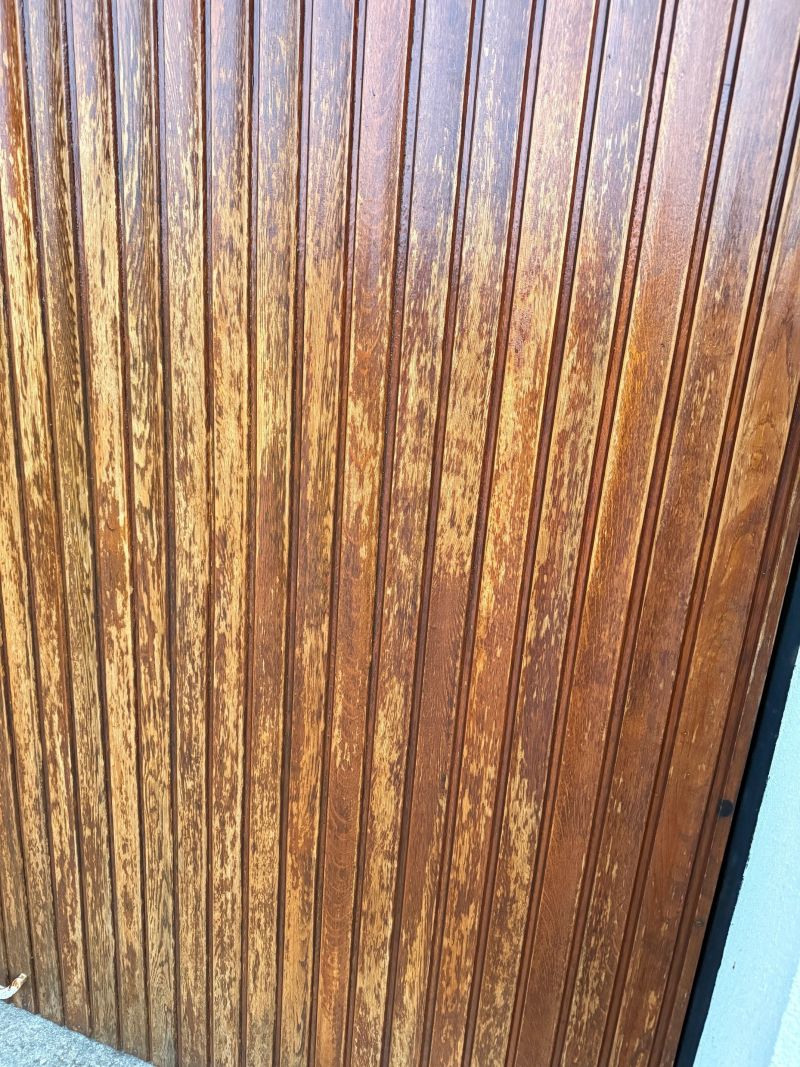

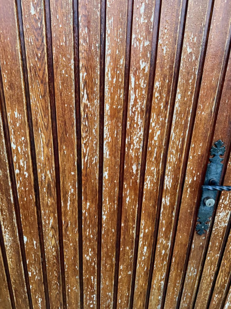

Suite au décès de mon père, je reprends progressivement l’entretien de la maison familiale, notamment les boiseries extérieures.
Je viens de rénover la porte d’entrée en bois :
Ponçage de la surface
Application de deux couches de lasure
Le résultat est propre mais la teinte reste irrégulière, avec des zones plus claires et plus foncées. Pourtant, mon père arrivait toujours à obtenir une teinte uniforme sans décaper complètement la porte à chaque fois.
Je me demande donc :
Est-ce que le ponçage doit être parfaitement uniforme sur toute la surface pour éviter ces différences ?
Est-ce que certaines anciennes zones de lasure peuvent encore bloquer l’absorption même après ponçage ?
Une troisième couche peut-elle homogénéiser le rendu ?
Faut-il changer de teinte (plus foncée) ou de type de produit (saturateur plutôt que lasure) ?
Je joins des photos (avant ponçage / après 2 couches).
Merci d’avance pour vos conseils, j’aimerais faire les choses correctement et retrouver un rendu plus homogène.

Je suis l'IA de ForumConstruire.com et je t'apporte une première réponse car personne ne t'avait encore répondu depuis 2 jours. Je vais donner des pistes générales pour t'aider, sans poser de diagnostic définitif.
Oui, le ponçage doit être aussi homogène que possible : des zones plus lisses absorbent souvent moins la lasure et paraissent plus foncées ou plus claires selon la teinte. Il faut employer un grain adapté au bois et garder la même pression pour ne pas créer de zones différentes.
Certaines anciennes lasures ou vernis filmants peuvent réellement limiter l'absorption même après ponçage. Si le produit ancien est filmant, il peut falloir aller jusqu'à décapage ou un ponçage plus appuyé pour retrouver le bois nu. Une couche supplémentaire peut parfois homogéniser, mais elle risque aussi d'amplifier les contrastes si le support n'est pas uniforme.
Changer pour une teinte plus foncée masque souvent les irrégularités. Un saturateur (produit plus pénétrant) peut aussi donner un rendu plus homogène, mais vérifie la compatibilité avec l'ancien traitement : on ne met pas un saturateur sur un film sans préparation. Idée prudente : faire un test sur une petite zone cachée avant de traiter toute la porte.
