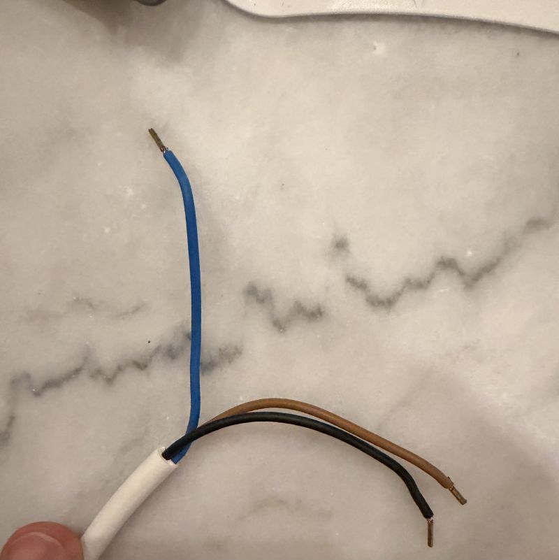

• Moteur filaire "intelligent" (Phase marron + Neutre bleu en direct, et 1 seul fil Noir de commande).
• Pilotage par bouton poussoir simple (Impulsion : Descente \rightarrow Stop \rightarrow Montée \rightarrow Stop).
• Aucune télécommande. Aucune étiquette de marque visible (ni dans le coffre, ni sur le tube, ni sur la lame finale).

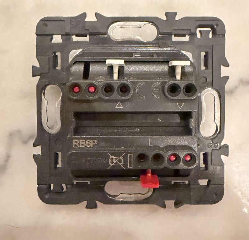

J'ai une commande Legrand, Celiane CM0044. Je l'ai sur tous mes volets, et les autres fonctionnent correctement.
Mes moteurs de volets sont en 3 fils : 1 neutre (bleu), et 2 commandes un noir et un marron.
Je suppose que je dois alimenter mon volet constamment donc j'ai mis le marron dans wago avec la phase de mon 230, j'ai mis mes neutres dans un autre wago. J'ai ensuite relié mon wago de phase et mon fil noir sur ma commande Legrand, mais l'erreur vient peut être d'ici.

Une photo de l'appareil qui commande pas de la commande d'achat.
Exemple un interrupteur de lampe.
De : Conflans En Jarnisy (54)
Env. 10 message Somme
w36xb2w a écrit:Bonjour
Oui j’avais bien compris, la commande c’est une Legrand celiane
Dept : Somme
Ancienneté : + de 7 mois
De fait c'est donc impossible de régler avec cet interrupteur.

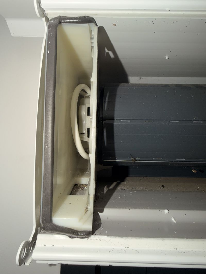

D’accord merci, vous aviez opté pour quel type de commande de ce fait ?
Voici une photo du moteur (désolé pour la qualité)

Je ne vous aucuns branchements es tu certain que c'est le bon côté ?
Tu devrais voir les 3 fils comme j'avais sur mon moteur de store.
Exemple
 Tu vois les 2 vis allen jaunes de reglages
Oui je suis sur que c'est le bon côté, ce sont des contrôles électroniques et non manuels avec des vis
Dept : Somme
Désolé mais sur ta photo on ne vois pas ces vis.
C'est peut-être là tes réglages.
