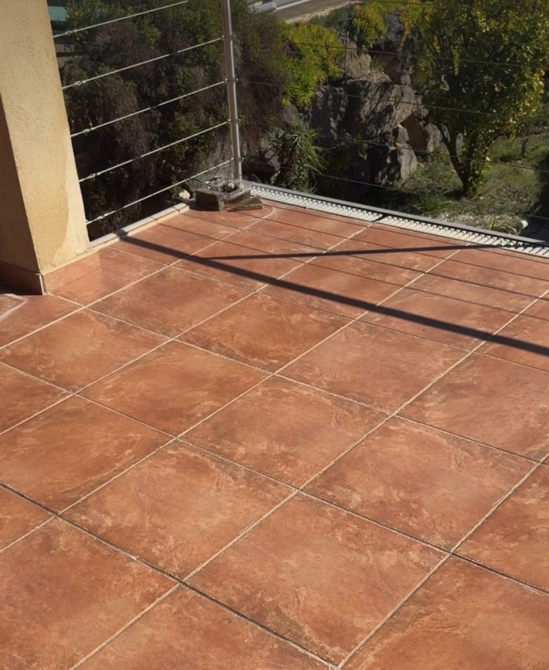

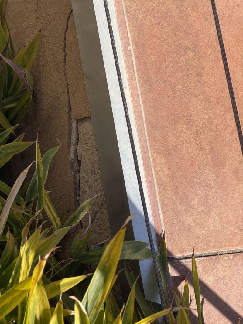

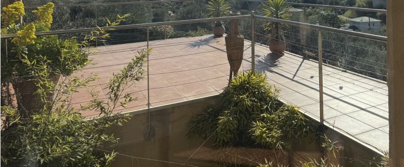

J’aimerais avoir votre avis (merci d’avance pour votre indulgence, je débute dans ce domaine). J’ai un toit-terrasse situé au-dessus de deux chambres. Sous les couvertines, des traces d’humidité et quelques fissures sont apparues. Il n’y a toutefois aucune humidité visible dans les chambres, et le problème semble localisé autour de cette zone du bâti. Une trace d’humidité au niveau de l’escalier (sèche) se voit à la jonction du mur/terrasse.
Sur la photo du toit-terrasse, on peut voir la grille d’évacuation avec une petite rigole menant à la gouttière.
Ma question concerne surtout le degré de gravité. Il est évident qu’il faudra reprendre tout cela, mais pensez-vous qu’il s’agisse d’un chantier important ? Un maçon peut-il intervenir et corriger cela sans difficulté particulière ? Faut-il simplement refaire les couvertines, traiter les fissures et reprendre l’enduit ?

Il y a clairement plusieurs points d'infiltrations oui. Il faut traiter toutes les jonctions enter les couventine et les murs (et ce caniveau !) et faire toutes ces reprises d'enduit. De plus par la suite pulvérises sur tes murs un saturateur hydrofuge qui empêchera que ton enduit absorbe l’eau tout en restant transpirant.

Merci des conseils, un spécialiste va venir faire une expertise avec de la fluoresceine / bleu de méthylène. Et je ferai les travaux en conséquence. Je m'inquiétais que ce soit structurel mais ça m'a l'air rassurant en ce sens. Il faut tout traiter, le toit terrasse à 21 an...
