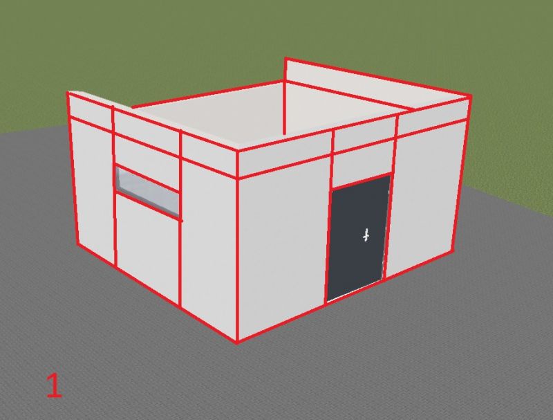

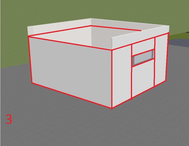

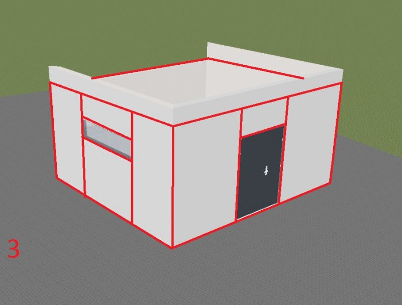

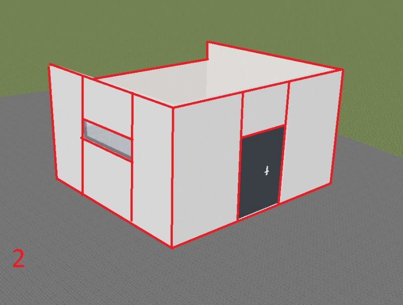

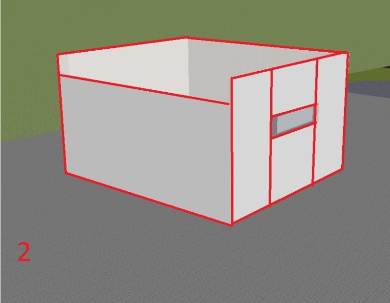

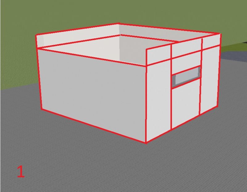

Bonjour, j'ai un projet d'atelier en autoconstruction de 5.3m x 4.7m.
Hauteur 3m hauteur arrière 2.60m.
Toiture monopente bac acier vers l'arrière.
Il sera en bâti en parpaing.
Je suis en zone sismique modérée 3.
La porte fera 1.50m x 2m et le châssis 2m x 0.50m
Une question à propos des chainages.
Je me suis basé sur les documents du net pour choisir l'emplacement des armatures
Par contre j'ai un doute pour le chaînage de la partie haute du bâtiment, la partie acrotère des 3 murs de 3m.
Je vous mets 3 schémas différents du bâtiment avec les chainages que je pense être bons en rouge.
Merci de me donner vos avis et modifier si besoin.

Linteaux et raidisseurs ok mais je ne sais pas à quel niveau mèttre la ceinture vu qu'il y a 3 murs à 3m et le mur arrière à 2.60m .

- Linteaux au dessus des ouvertures
- raidisseurs dans les angles et aux abords des ouvertures
- ceinture au niveau du mur de soubassement
- la ceinture haute a quelle hauteur ? vu qu'il y a 3 murs à 3m et le mur arrière à 2.60m .

Les traits rouges représentent les différents chainages.
Salut, le plus simple sera donc de faire la ceinture 2,60 M. (240 ) et une arase sur toute la périphérie en hauteur.
Env. 40 message Nord
plaquisteheureux a écrit:Salut, le plus simple sera donc de faire la ceinture 2,60 M. (240 ) et une arase sur toute la périphérie en hauteur.
Ok comme sur le schéma numéro 3 alors.
Merci .
