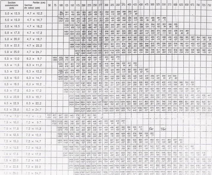

Je viens vers vous car l'on trouve de tout et de rien sur le net, et c'est compliqué de trouver un calcul de solivage pour plancher existant.
Je rénove une maison de 1900, et les combles ont des solives de 4,20m*5cm*16cm, et étaient pour le plafond et le plancher comblée avec du bacula avec un effet trampoline important. Les solives ont une portée de 4m, scellée de 20cm d'un côté et reposant sur un mur porteur de l'autre, avec un entraxe de 30cm.
J'ai enlevé tout le bacula et certaines solives sont attaquées et fragiles, et je veux les remplacer afin d'aménager la pièce en salle de jeu pour enfants.
Si je fais un calcul de charge basé sur mon entraxe :
Prenons 300kg/m2*0,30cm=90kg/m
90x4m=360kgs
En me basant sur les abaques de solivages trouvées plus bas, ça me paraît correct, mais je voudrais être sûr d'être dans le bon. Je compte rajouter 1 ou 2 rangées d'entretoises, de l'osb3 22 et du contrecollé, sans cloison.
Merci d'avance de vos conseils

Bonjour, normalement, selon les abaques, pour un plancher classique sans cloisonnement, on est plus sur du 65x120, vos 5x16 me semblent légers, disons que vous aurez toujours un bon effet trampoline.
Tant qu'à faire, ne demontez rien et doublez l'existant avec de la planche en 38x200, fixée de chaque côté des solives existantes.

Bonjour Sumotori, merci de votre réponse
Prendre des solives plus large réduit l'effet trampoline ? Parce que les 65x120 selon les abaques supportent des charges un poil plus faible que 50x160 à priori
Vous me conseillez de moiser, mais quitte à moiser, autant changer les solives direct et repartir sur un truc pérenne non ? Puisque j'ai de toutes façons des solives à changer

Oui, absolument. C'est ce qu'il y a de mieux à faire.

Je viens de relire ma réponse, je ne sais pas ce qu'il s'est passé mais ma réponse écrite ne correspond pas du tout à ce que je pensais, il fallait lire 75x200, pas 65x120!!!
Dept : Cotes D'armor
Env. 10 message Aisne
Ha oui ça me paraît plus cohérent
J'avais du mal à comprendre d'où ça sortait haha !
Merci en tout cas, je vais changer sur une dimension similaire
