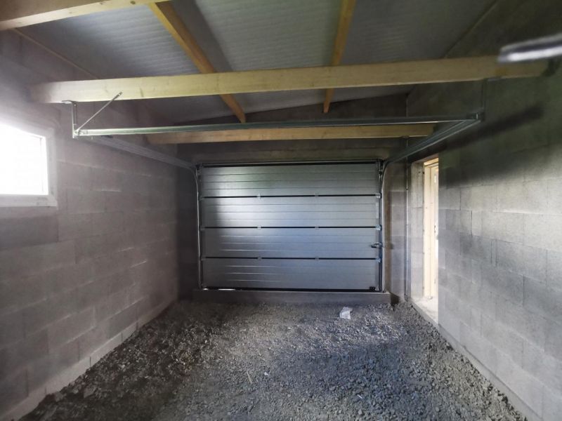

Je souhaite construire un petite mezzanine dans le garage, pour servir de rangement. Pour cela, je pense partir, évidemment, des 2 solivettes installées par le menuisier pour soutenir les rails de la porte de garage.
la hauteur entre la mezzanine et la toiture étant très basse, on y pourra même pas s'y assoir. donc il s'agit d'un simple rangement.
Les 2 solivettes font 15x4 et sont espacés de 162cm et situé à 237cm du sol (les rails de la porte sont à 212cm). la longueur est de 4m.
ma question est qu'elle serait la meilleure façon pour la fabriquer ?
le premier point est qu'il faut j'ajoute des solives pour remplir la distance entre les deux préexistantes. Je ne pense pas agrandir la surface.
j'ai vu des montages avec muralières pour éviter de transformer le mur en gruyère. ce serait la méthode la plus simple.
mais cela suppose de démonter les 2 solivettes et leur sabots en pensant aux rails fixer dessus, ce qui m'a l'air dangereux pour la porte de garage (qui doit être garantie en plus). savoir comment cela serait faisable ou si je me prend la tête pour rien et autant fixer les sabots suivant de la même manière ? d'ailleurs j'ignore si on peut retirer les sabot déjà installés.
autrement, même pour une mezzanine de rangement, est-ce que le format des solivettes est suffisant ? parce que si je souhaite garder les prééxistantes, logique de garder le même format. Mais si un format plus gros serait nécessaire, faut que je remplace les solivettes ?
j'ai pris une photo durant le chantier. évidemment le garage s'est rempli depuis.

Votre projet consisterait à créer une mezzanine sur toute la longueur du garage ou juste au-dessus du portail ?

Mon projet consiste juste à créer une mezzanine sur toute la largeur mais juste sur 1m62 de long, ce qui correspond à la distance entre les 2 solivettes préexistantes. Donc non, pas sur toute la longueur du garage.
Cela n'aurait aucun intérêt parce que la hauteur mezzanine/plafond serait 80cm au plus haut. faut que je puisse chopper les matos qui y seront stockés sans avoir à ramper.

Vous auriez pu vouloir stocker sur toute la longueur, du côté offrant le plus de hauteur (donc sur la droite sur votre photo). Bien entendu pas sur toute la largeur.
Pour ce qui sera stocké et accessible côté portail, vous ne pourrez pas sortir les affaires quand le portail sera ouvert a priori.
Sinon, vue la profondeur de stockage entre les 2 solivettes, j'en ajouterai 1 (voire 2 n fonction du poids que vous comptez stocker) intermédiaires fixées avec sabots, un plancher OSB ou du CP pas très épais voire de la volige de récup et en avant.

Cela sera le cas. Dans un 2e temps, je continuerai la mezzanine sur la longueur, sur le mur le plus haut. Mais jai des objets leger mais imposant (trampoline par exemple).
Mais je souhaite profiter de ces 2 solivettes.
