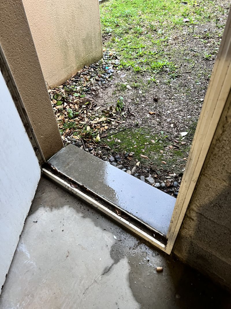

Je suis menuisier, mais je n'ai pas pratiqué certaines poses depuis un moment maintenant.
J'ai dépanné un collègue dans le besoin suite à une inondation dans son garage, par la porte de service extérieure. Elle n'est pas  étanche :
-Le seuil extérieur est plus haut de plusieurs milimètres que le seuil de la porte. Combiné à une légère fausse pente, l'eau entrait allègrement en cas d'averse
- Pas de joint d'étanchéité entre le dormant et l'ouvrant
- Pas de déflecteur d'origine. La pluie s'abbatant sur l'ouvrant finit inévitablement par ruisseler dans le dormant, où l'eau se retrouve piégée dans la feuillure et s'évacue vers l'intérieur.
J'ai ajouté un déflecteur, et j'ai repris son seuil pour donner une pente plus adéquate. J'ai également ajouté un joint universel sur la feuille du bloc porte, mais avec beaucoup de difficulté, au point où je me suis demandé si vraiment cette feuillure était prévue pour accueillir un joint.
Après les dernières tempêtes, mon collègue m'a dit que le garage n'était clairement plus inondé comme avant, mais il reste malgré tout une  infiltration au niveau de la porte. Il m'a demandé de changer le bloc-porte pour régler le problème une fois pour toute. J'avoue avoir quitté ce chantier sans conviction après avoir opéré du bricolage au lieu d'une estimation pro. J'ai parfois tendance à dépanner les amis à moindre frais, alors qu'ils cherchent en fait une qualité professionnelle.
J'ai regardé les portes de service extérieures proposées , et je retrouve le même type de porte, à priori s'ouvrant vers l'intérieur, avec les mêmes défauts que j'imagine retrouver.
Je suis peut-être rouillé depuis la dernière fois où j'ai installé ce type de menuiserie, mais je me demande ce qui cloche.
Je ne me demande pas si il y a un problème avec la porte d'origine, mais d'où il vient.
Soit une porte de service vendue comme "extérieure" n'est plus nécessairement étanche, et dans ce cas la porte actuelle n'aurait jamais dû être posée à cet endroit exposé à la pluie.
Soit cette porte doit normalement s'ouvrir vers l'extérieur, et non vers l'intérieur, et ça expliquerait bien des choses. Dans ce cas, l'eau ruissellant dans la feuillure s'évacuerait vers l'extérieur: problème réglé. (À condition de la mettre à la bonne hauteur du seuil extérieur)
Je joins des photos pour vous donner une idée. J'aimerais savoir si le problème tient à ce que le type de porte ne se prête pas à une utilisation exposée à la pluie, ou si le problème est qu'elle s'ouvre dans le mauvais sens ?
C'est un problème moins important, est-ce qu'un jointe d'étanchéité entre l'ouvrant et le dormant n'est pas la base d'une porte extérieure ? Ça me paraît tout de même préférable pour mettre hors d'air un garage mitoyen.
A-t-il été oublié, ou est-ce que la feuillure n'est pas prévue pour l'accueillir ? (J'ai vraiment eu des difficultés pour y mettre un joint universel sans l'endommager, il faut beaucoup forcer )
Merci d'avance pour vos retours

C'est une porte sensée être posée en tunnel peut-être ? Il n'y avait pas les trous d'évacuation d'eau sur la partie seuil du dormant ou les encoches sur les côtés ? S’il n’y a pas moyen d’évacuer l’eau qui tombe dans le seuil de porte vers l’extérieur elle finit forcément par rentrer à l’intérieur…

Maintenant que vous le dites... C'est clairement une porte prévue pour une pose en tunnel. Je vais m'amuser.
Il y avait un trou d'évacuation sur le seuil du dormant, mais celui qui l'a posé n'en a pas tenu compte, le trou ne donnait sur rien. Le reflux d'eau se retrouve piégé dans le dormant, empêché par le rebord du seuil de s'évacuer par l'extérieur, et reflue vers l'intérieur du garage. J'ai limité les dégâts en ouvert une évacuation sous le trou, mais c'est loin de suffire à cause du mauvais sens d'ouverture.

Si tu change pas la porte il faudrait que tu perces le seuil du cadre de la porte vers le bas et un autre qui traverse sous le seuil béton tu passes un tuyau flexible que tu raccorde au trou dans le seuil du cadre et comme ça tu évacue l'eau dehors.

Oui, j'ai déjà fait ça et ça n'a pas suffi, même si ça a nettement réduit les infiltrations. La porte était prévue pour une ouverture à l'extérieur, mais comme elle a été posée à l'envers+sous le seuil extérieur, l'entrée d'eau peut être trop intense pour l'évacuation.
J'ai repéré une autre porte PVC pour une pose en tunnel, mon collègue en aura pour moins de 300€ de matériel. Il sera tranquille après ça.
