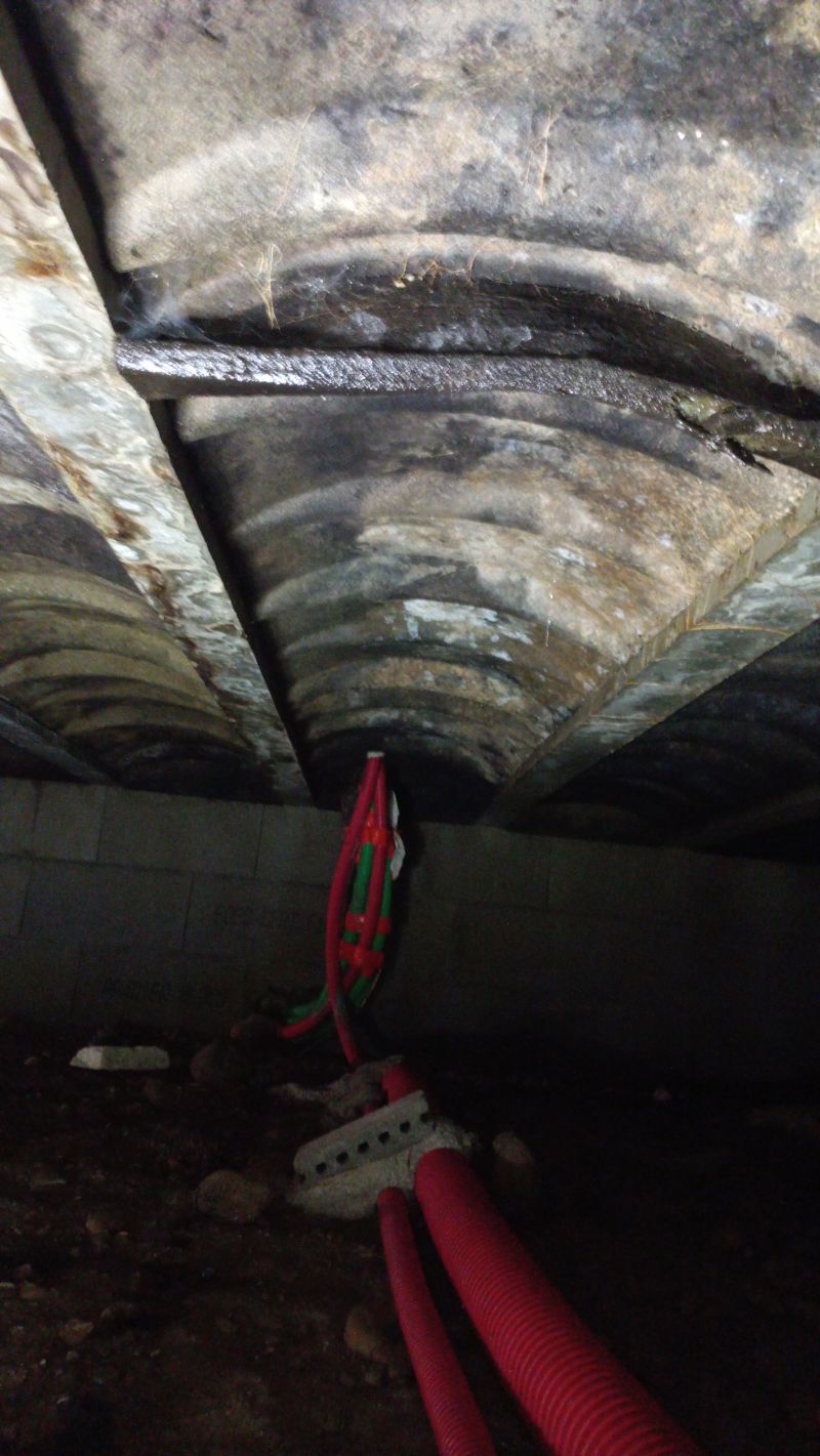

Bonjour, ma maison a 5 ans et en visitant mon VS (il est aéré) j'ai vu que des hourdis commencent à noircir et 2 sont bien "abîmés".  Je suis inexpérimenté en bâtiment et je voulais savoir si les hourdis servaient uniquement de coffrage et si je dois m'inquiéter?
Merci de vos retours

Les hourdis ne servent que de coffrage.
Mais il y a d'autres motifs d'inquiétude, ou disons de travail bâclé : les gaines !
Les gaines rouges et vertes doivent être enterrées.

J'aime pas trop trop ce que je vois : les sortes de filaments.
Je ferais analyser par précaution.

Cela cela ressemble fortement à un manque d'aération. Et c'est quoi ce bazar avec vos gaines ? Et la planelle au sol avec les gaines dedans,
Et comme dit par Manu-d.en-haut les gaines rouges sont interdites en vide sanitaire

Bonjour, merci pour ta réponse donc pour toi pas de soucis particulier. Pourquoi les gaines doivent-elles être enterrées ?

Bonjour, merci pour ton retour. Il y a du béton qui bloque les gaines avec une planelle dessus, je pense que c'était pour maintenir les gaines! Je peux créer deux ouvertures en plus pour avoir une meilleures aération, qu'est-ce que vous en pensez, j'en ai déjà 4.

Peut importe le nombre d'aération ! Ce qui compte, c'est leur emplacement et leur tailles, il faut que l'air soit bien renouveler de partout dans votre vide sanitaire. Deux aérations une à côté de l'autre ne serviraient à rien.
